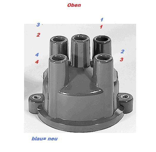

    werd ich morgen abend gleich mal tausch und hoffen das er dann läuft, dann hätt ich ein sinvolles winterauto und könnte denn peugeot wieder verkaufen.
    Werd euch morgen berichten ob es funktioniert oder ob noch etwas net passt.
    Danke schonmal für die schnelle hilfe.
    Ja so hab ich das gemeint mit zurück schlagen.
    hab mal ein bild überarbeitet wie er im moment gesteckt ist. vieleicht stimmt meine reihenfolge ja doch nicht?
    1-3-4-2 mein ich war die reihenfolge, bin mir bloss nichtmehr sicher ob mit oder gegen denn uhrzeigersin?
    Verteilerfinger steht wie auf bild auf 1 bei ot stellung
    Am verteiler drehen hab ich wärend der startversucht, sprang aber nicht an.
