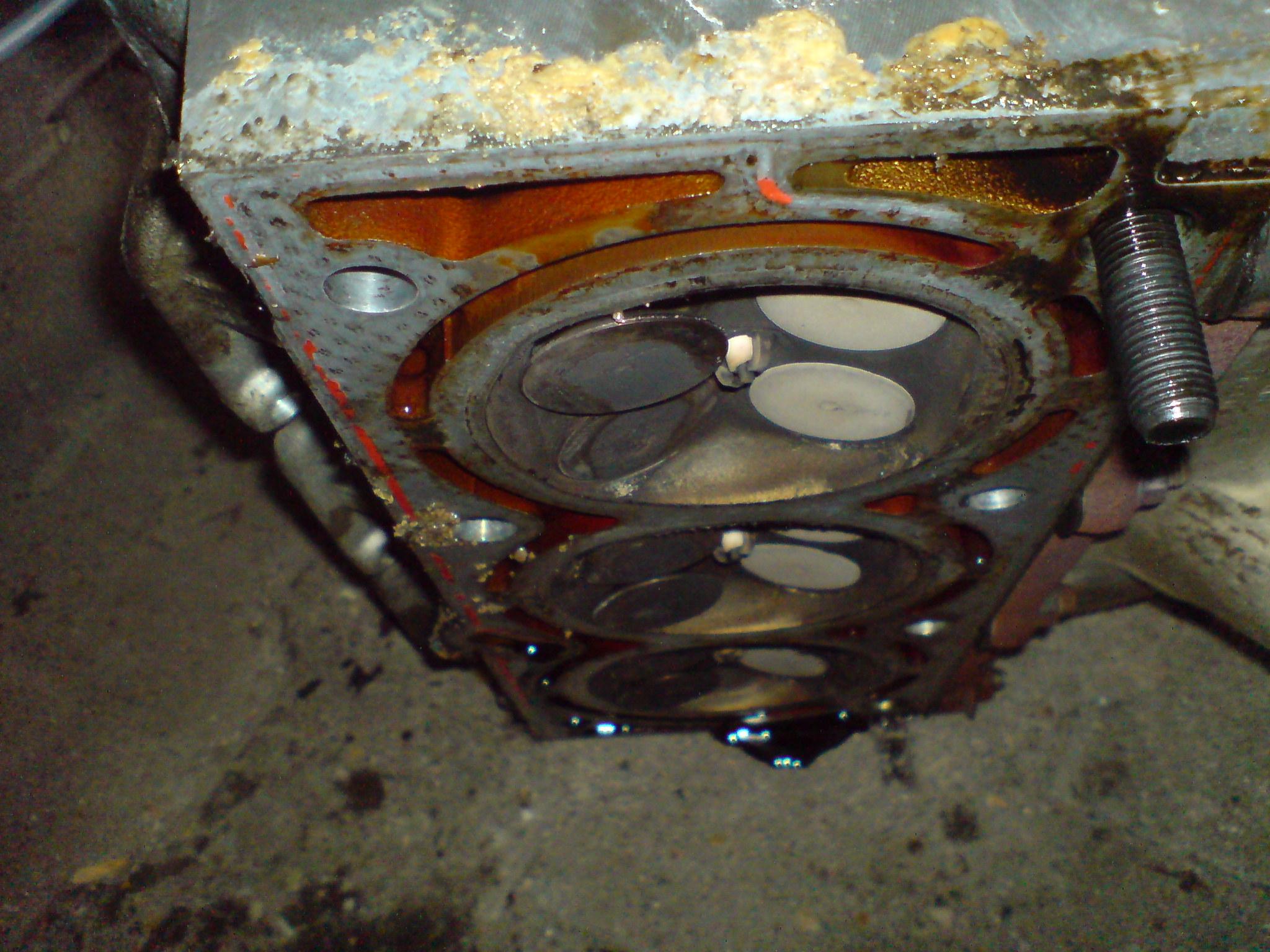

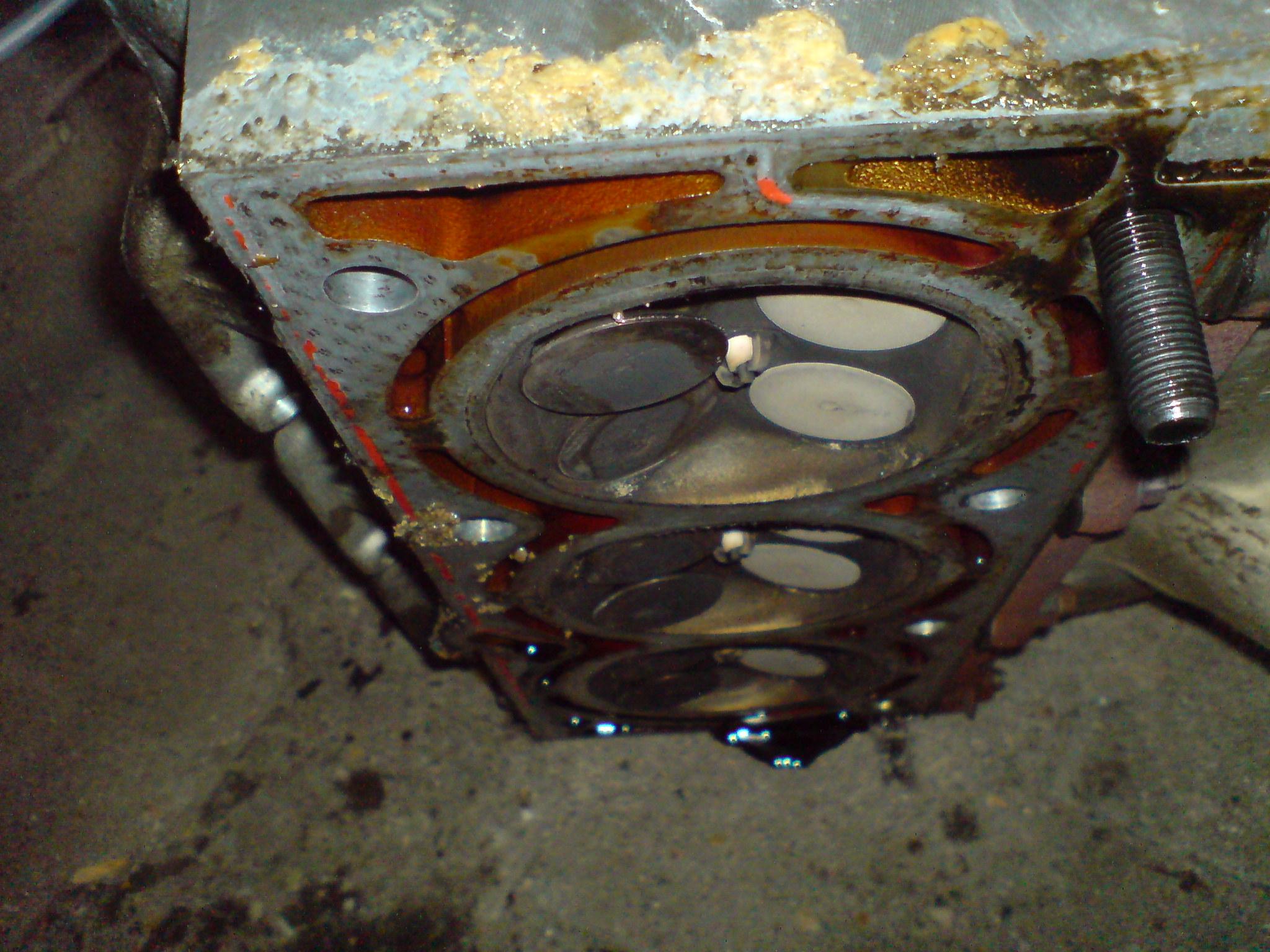

Es ist ein 98er, hat 215000km drauf. Spannrolle vom Keilrippenriemen ist kaputt gegangen und der Riemen hat sich gerissen und um das Kurbelwellenrad gedreht, Zahnriemen übersprungen und 10 Ventile auf die Kolben aufgeschlagen.
