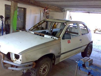

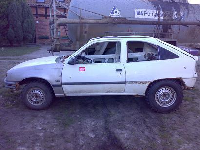

Ostern hab wir die Pedale eingebaut und die Kardanwelle ist jetzt auch fertig

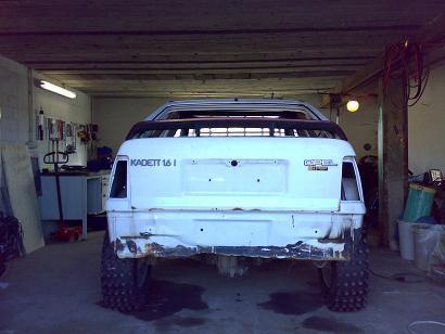

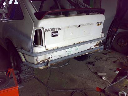

Der Kühler kommt hinten hin, da wo mal die Rückenlehne der Sitzbank war, is auch schon drin, da bekommt der nich so viel Dreck ab. Muss ich wohl mal Foto von machen. Kühler stammt aus nem VW T3.

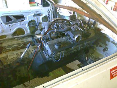

nö, eigentlich is das gar nicht so warm neben dem motor da der ja noch aus sicherheitsgründen komplett verkleidet wird und die scheiben sind ja auch alle raus

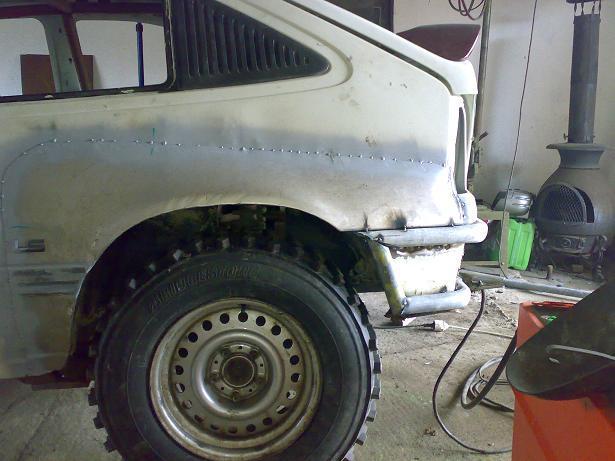

geht um die gewichtsverteilung, ohne solche maßnahmen hat man bei uns keine chance mehr bei den hecktrieblern, und die spritzwand musste drin bleiben wegen der lenkung. jetzt sitzt der motor halt direkt hinter der spritzwand

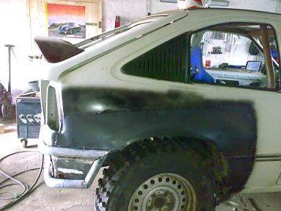

Motor läuft auch schon, allerdings ist noch ne menge zu tun.
wird übrigens ein auto für stoppelfeldrennen.

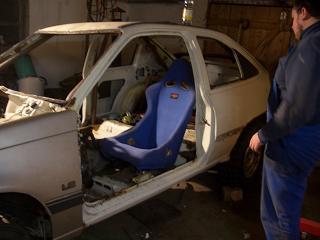

beim Einbau des Überrollkäfigs, das Teil wollte nur mit gewalt rein

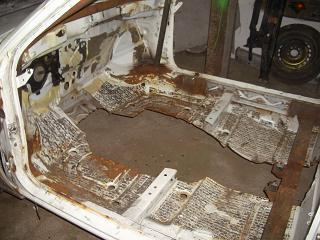

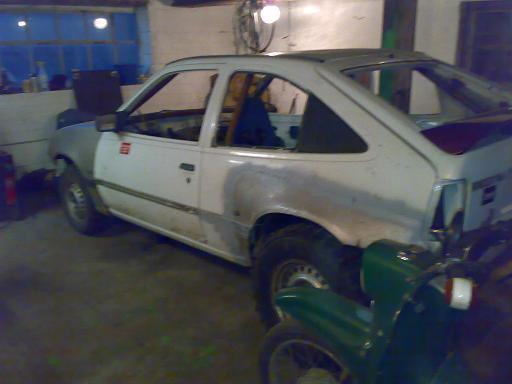

hier mal noch ziemlich am anfang
jetzt schon mit 3,5 Liter Motor von BMW und 211 PS

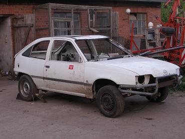

Werd hier mal ab und zu paar Foto´s vom Umbau meines Kadetten rein setzen.
Falls ich hier mal paar bilder hochgeladen kriege
