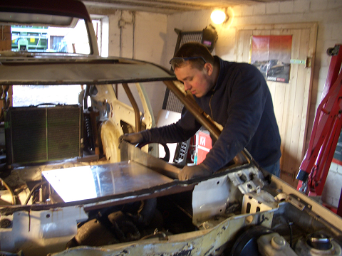

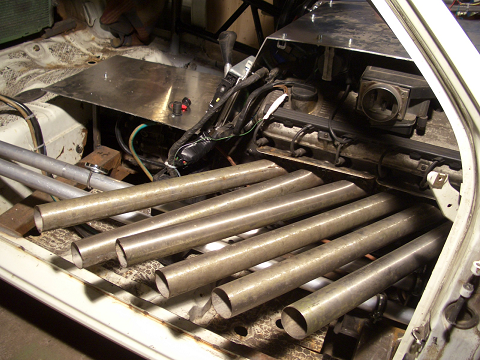

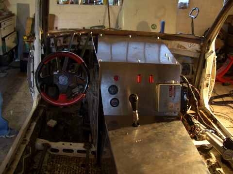

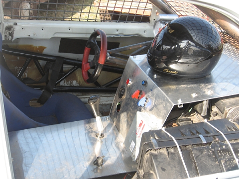

hab mal wieder fotos gemacht, eigentlich bin ich fertig bis auf ein paar kleinigkeiten und das erste rennen ist auch schon gelaufen.
der Hauptbremszylinder ist von nem Ford

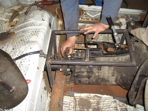

hier das Schaltgestänge
der Auspuff bevor ich ihn gerichtet hab

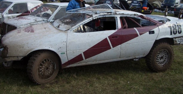

Vectra A mit Mittelmotor und Heckantrieb von nem Teamkollegen
