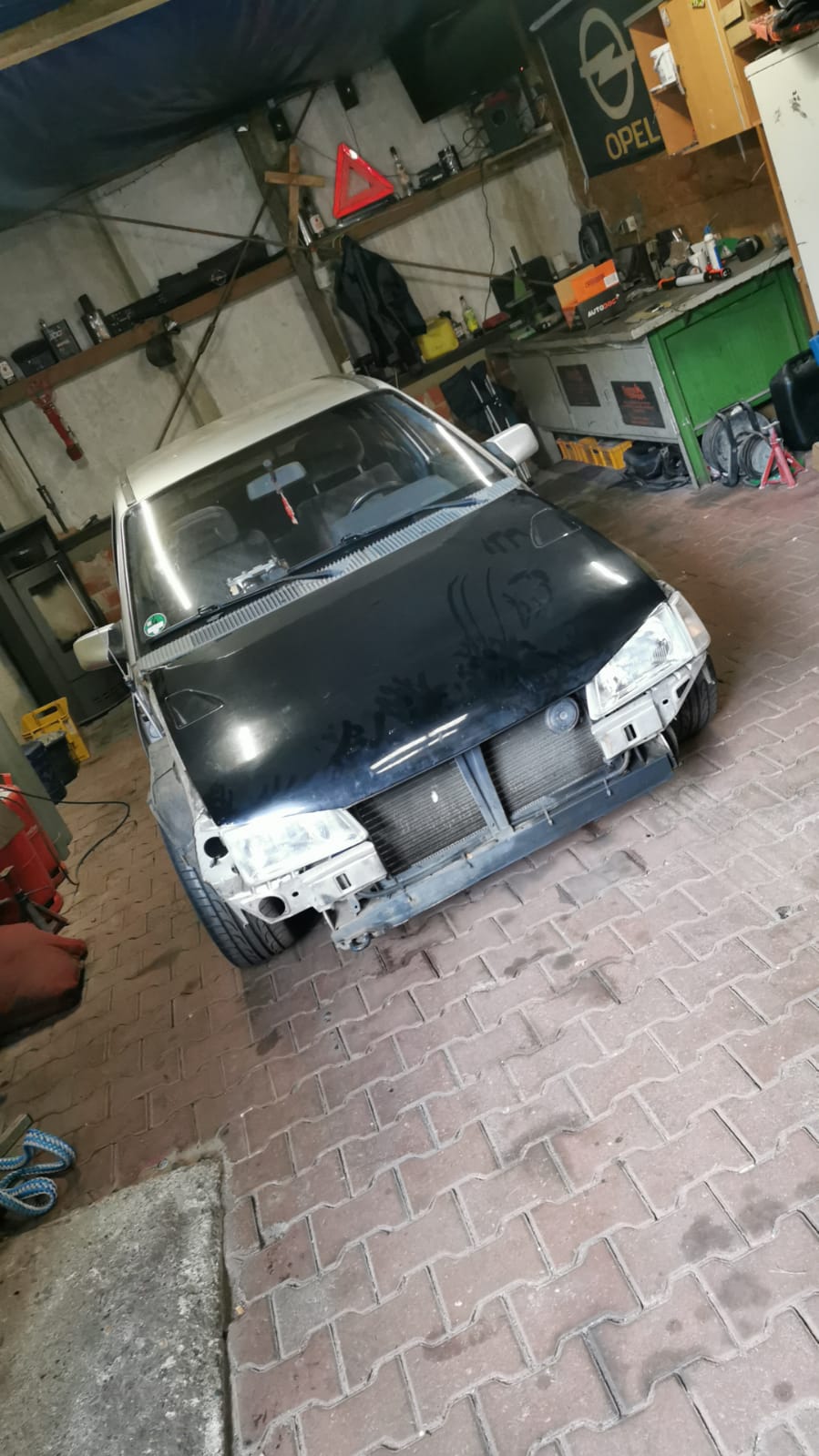

Erster Start
lief leider nivht ganz so schön
lambda geht immer nicht nicht
Wassertemperatur Fühler defekt, kommt man auch sehr gut dran
Werd den wohl vorne mit einbauen und der für Tacho kommt an der Seite rein
Ansonsten Motor mal warm laufen lassen , Öl und Wasser seitig scheint es dicht zu sein
Auch Kopf Anpassung für Metal kopfdichtung scheint zu funktionieren
Am gsi ist Öl und Wasser drauf
Eine Schelle müsste ich nachziehen, liefen paar Tropfen runter,
Nachgezogen 😊😊😊
Ohne Kerzen georgelt um Öldruck aufzubauen und etwas Öl durch pumpen
Mal schauen ob nach der Stg Reparatur meine map noch drauf ist, dann kann mal gestartet werden
Ansonsten ist schon heil, Batterie hinten
Aber vorne laden geht auch 😊😊😊
