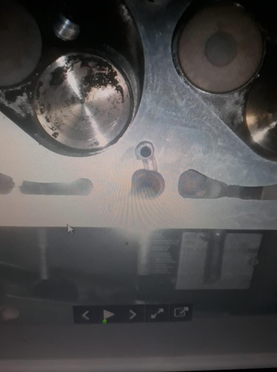

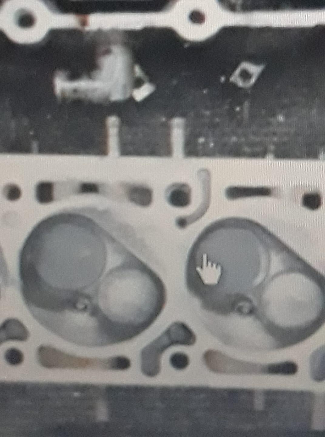

War heute Kumpel besuchen, nach mit ihm mein Block fertig
Alles anzeigenOder man macht es einfach und nehme die richtige Dichtung
Und welche wäre die richtige? 😜
Wie gesagt
Block ist nicht das Problem
Das ist der Kopf
Alles anzeigenWarum soll die Z Dichtung nicht passen? Der Block ist identisch und somit die Wasser- und Ölkanäle, Position der Kopfschrauben, Durchmesser Kolbenbohrung usw.
der Block ja, außer dem kleinen Rückschlag Ventil so gut wie alles gleich
Der Kopf aber nivht
Baust die z Dichtung ein, und kannst zu sehen wie der Wasserpot sich mit Öl fühlt
Schon vor 15 Jahren probiert 😊
