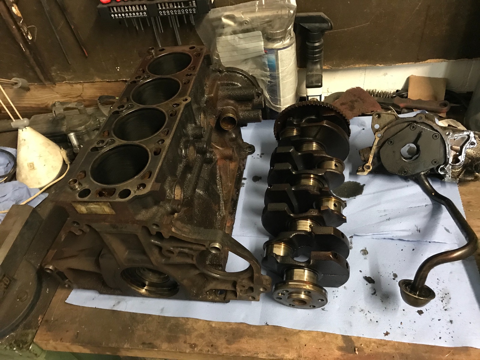

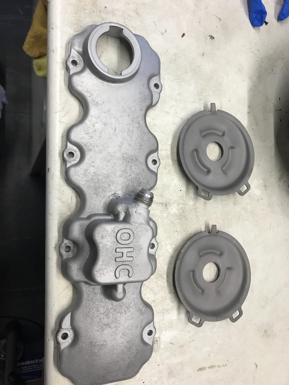

Die z Dichtung passt nicht am 8v ohne Kopf zu bearbeiten
Plan A: O-Ringe um die Zylinderbohrung
Plan B: z Dichtung ind Kopf dafür bearbeiten
Plan C: beides 😂
Plan C: beides 😂

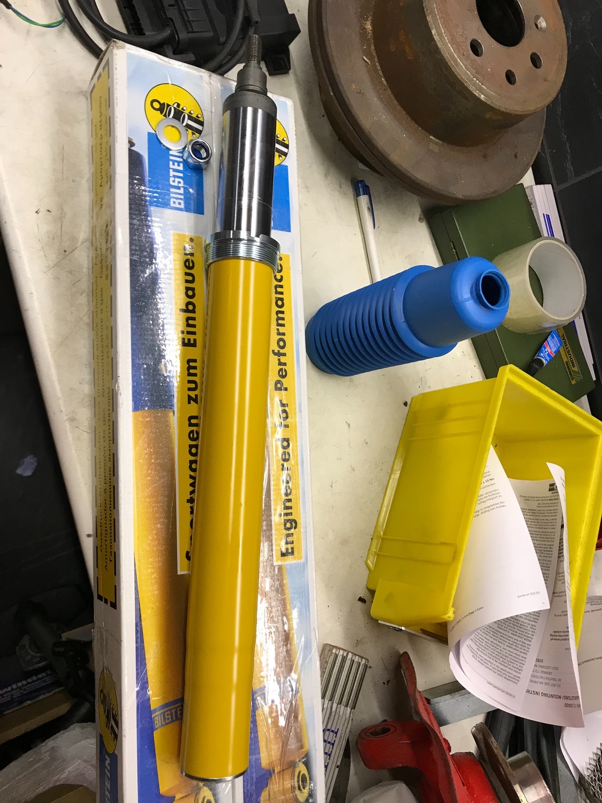

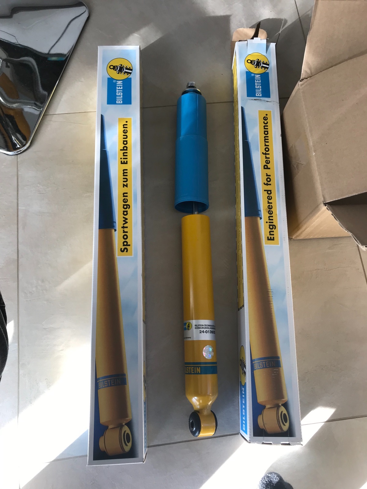

Musste für vorne andere Dämpfer haben
Kadett Dämpfer im vectra federbein, passt nicht wirklich
Deswegen Umbau auf astra und die wurden mir empfohlen

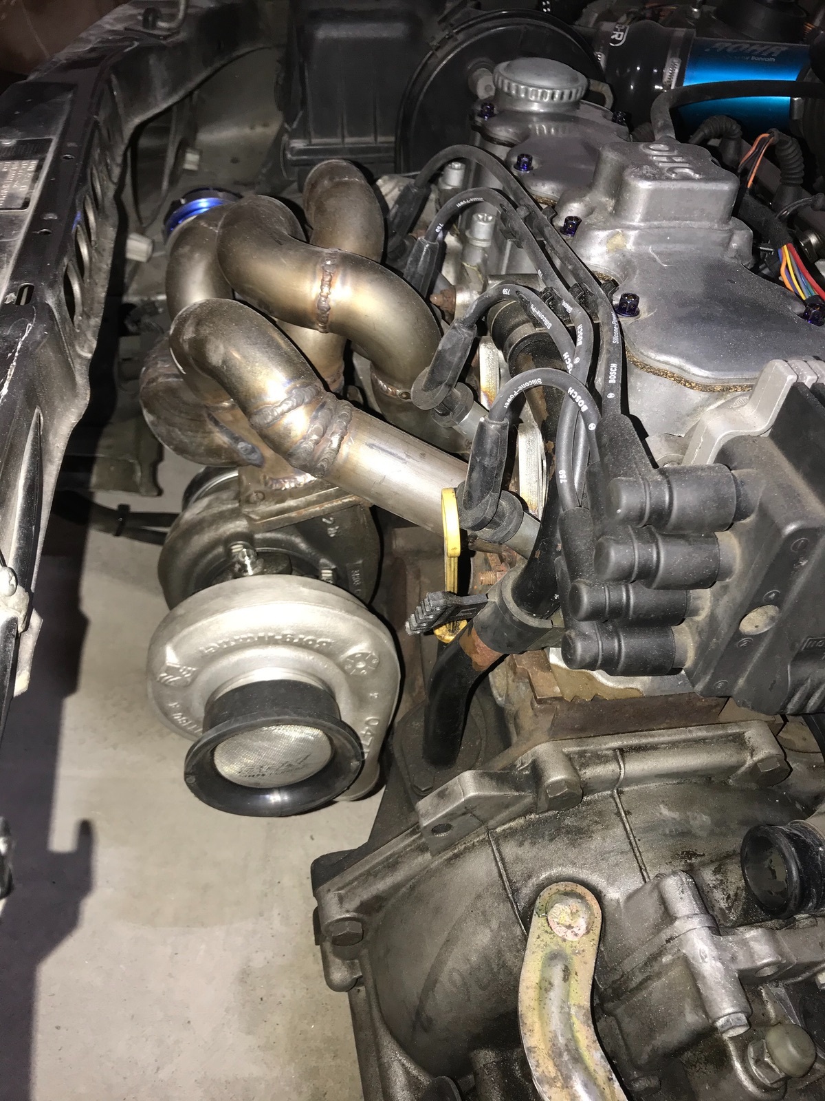

Turbo ist nur für Fame da 😂

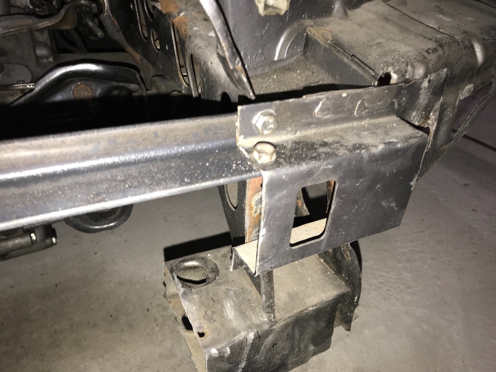

Alles anzeigenProbiere mal einen Kühler vom Corsa B Diesel, die sind nicht so hoch.
Unten das Blech ist ja schon ab
Egal
Hab glaub ich schon was gekauft
