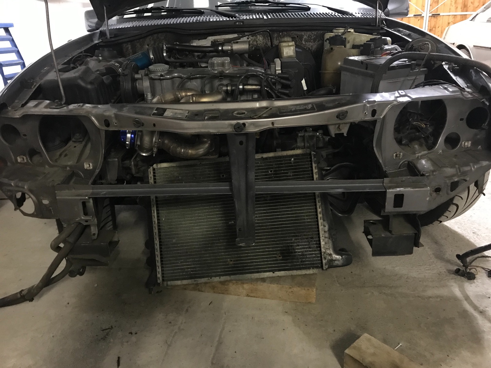

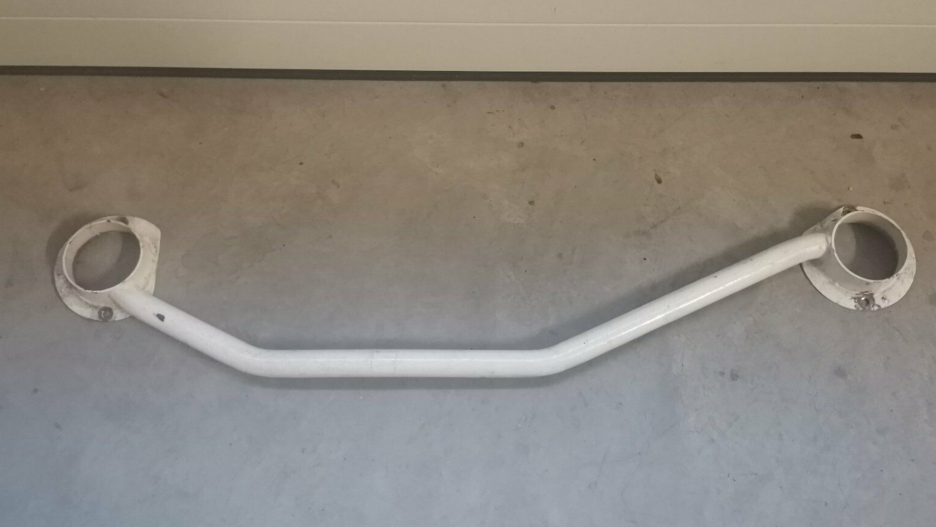

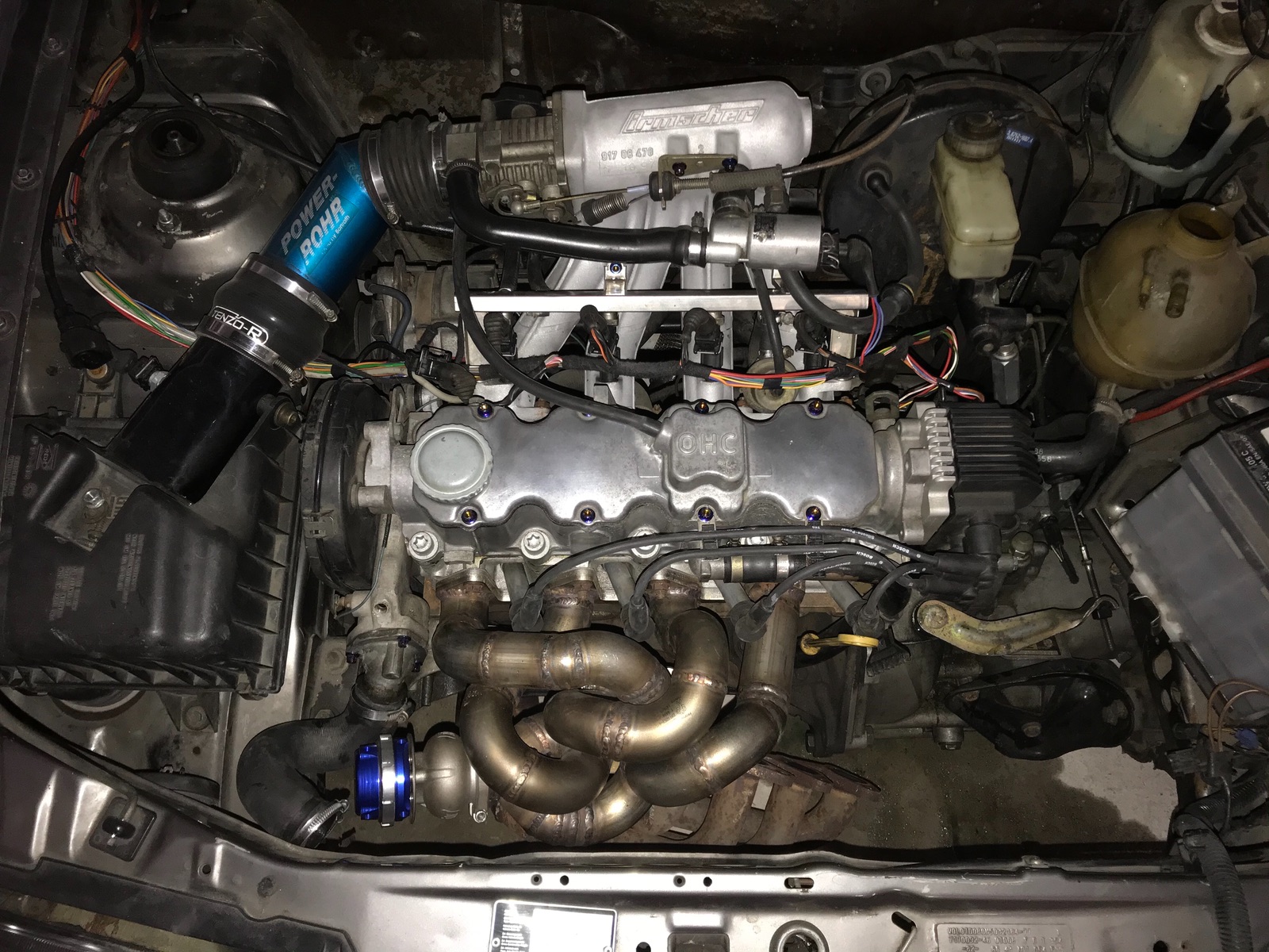

Die domstrebe werd ich wohl suchen, irgendwie gefällt die mir optisch deutlich besser als die jetzige

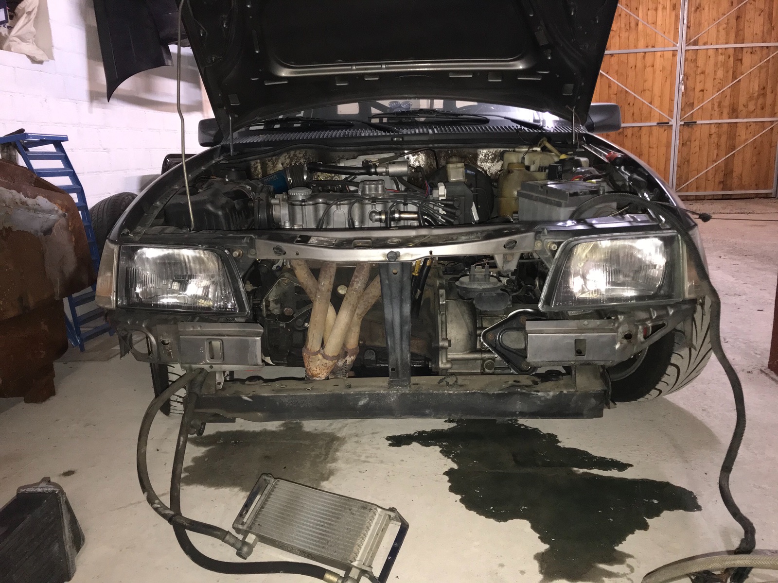

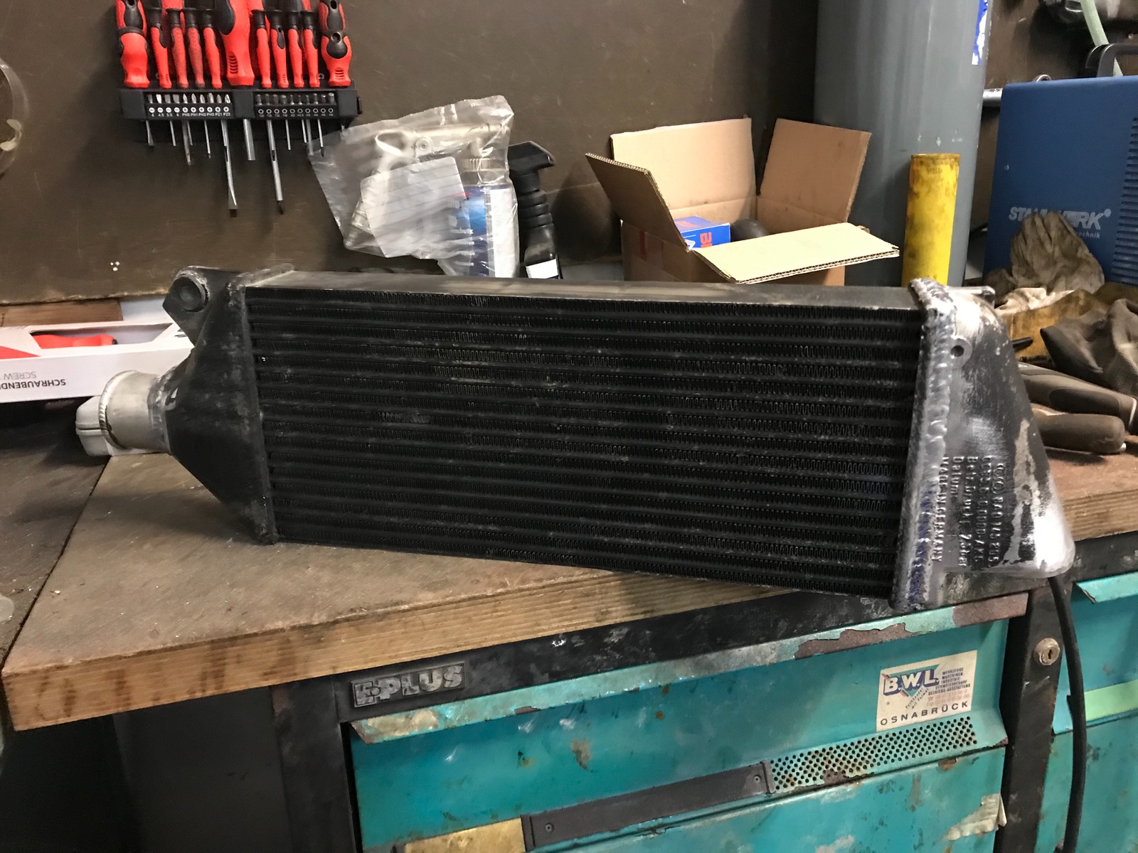

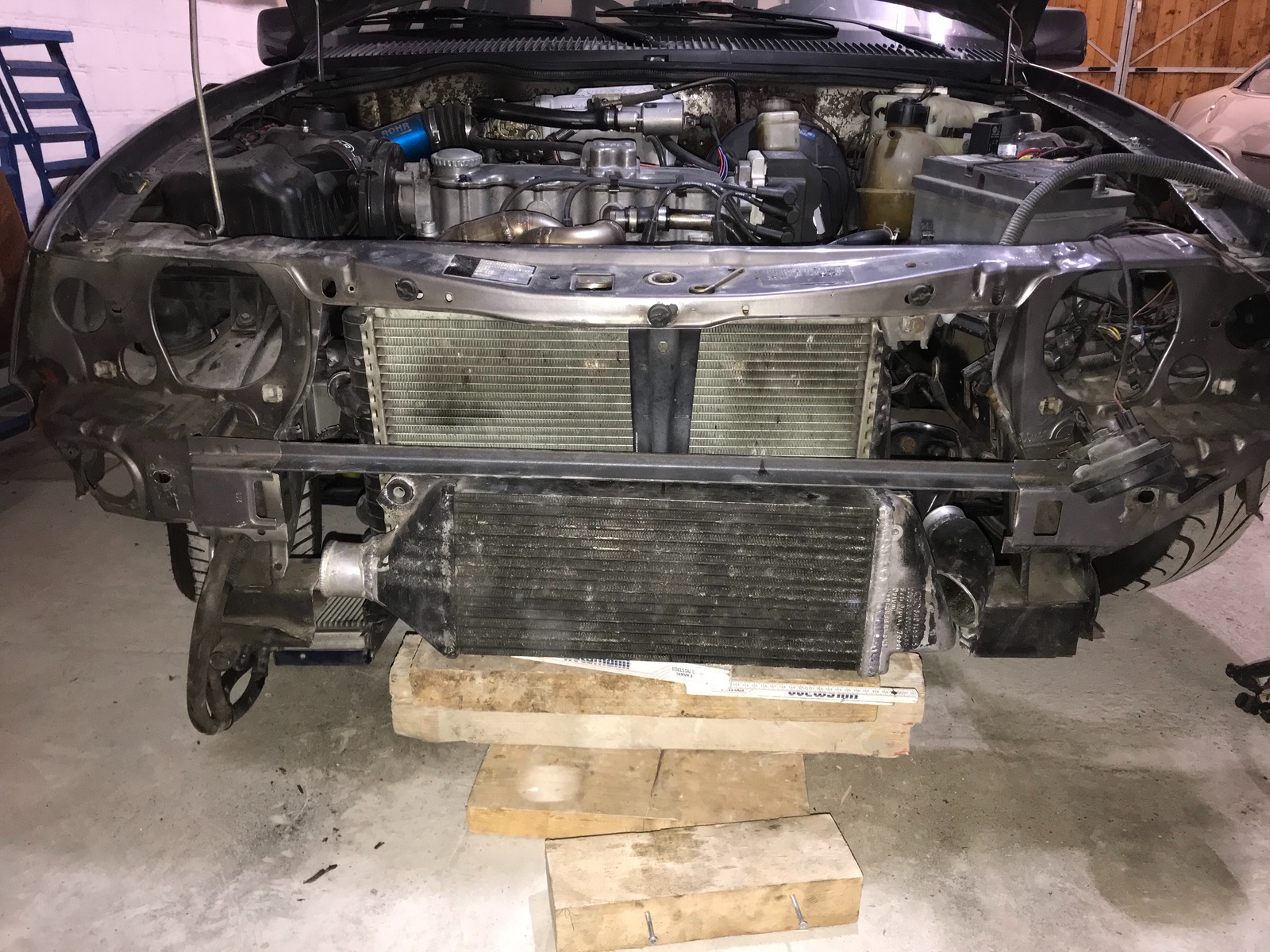

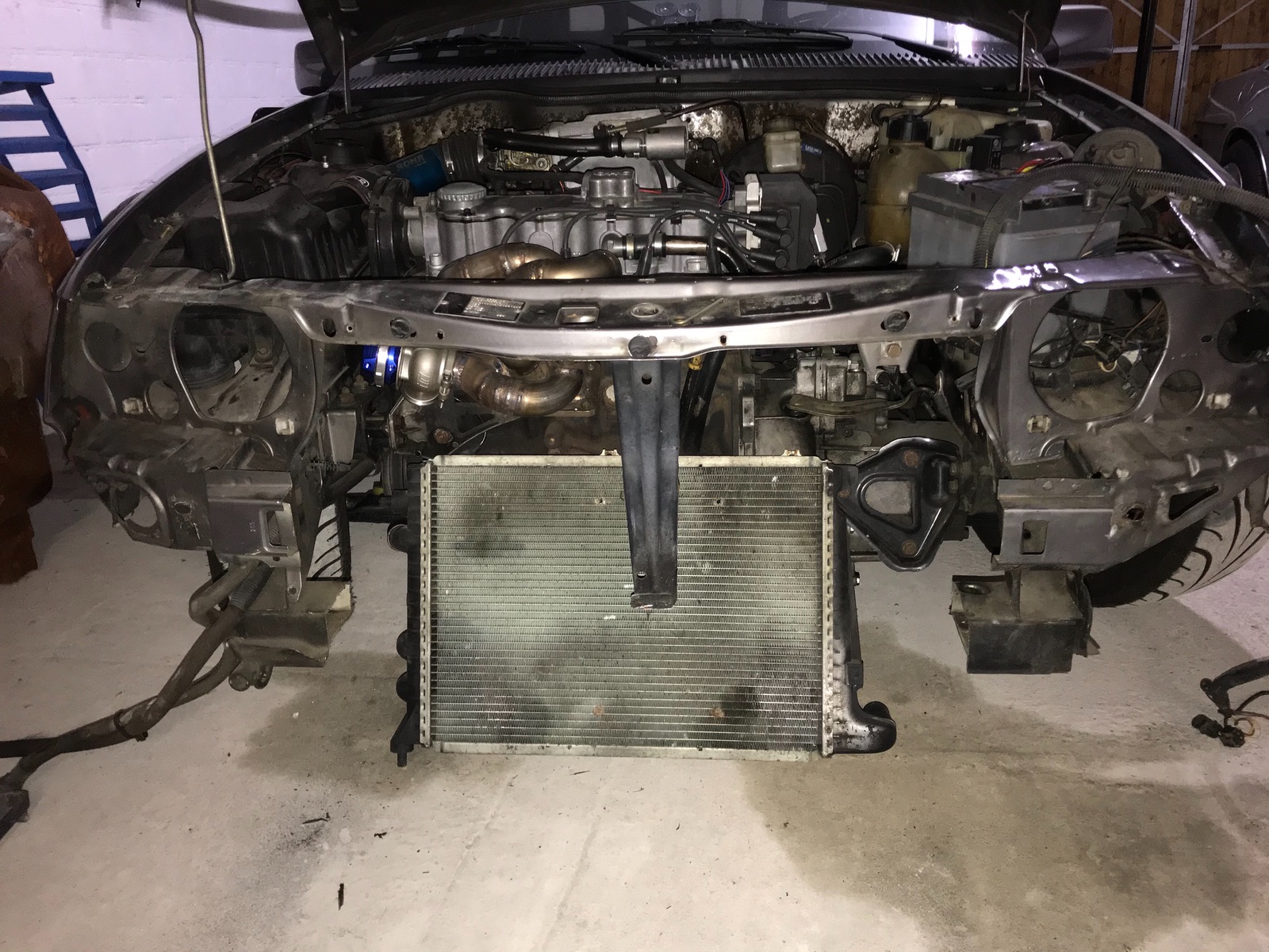

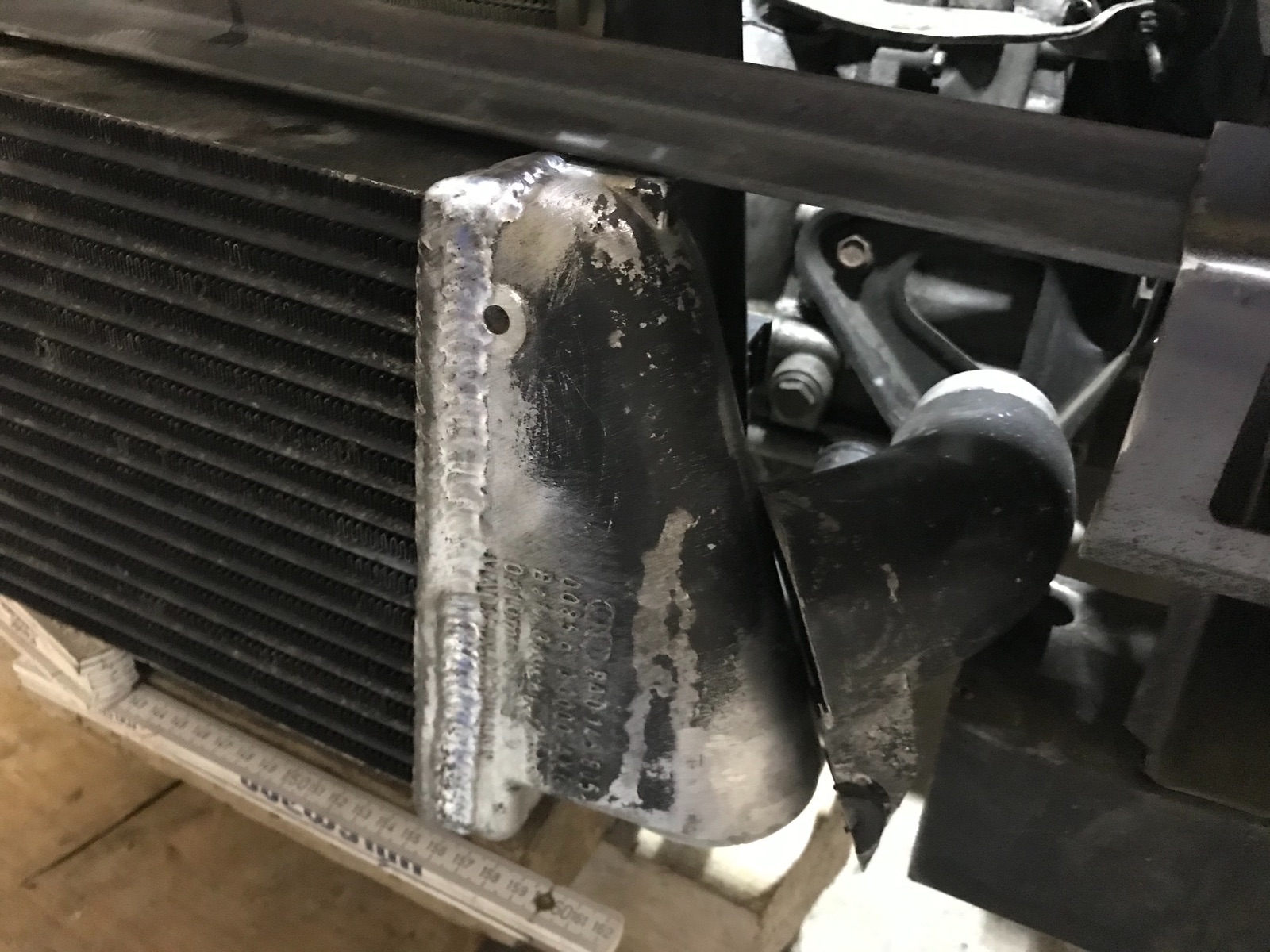

Ansonsten kühler passt nivht so schön

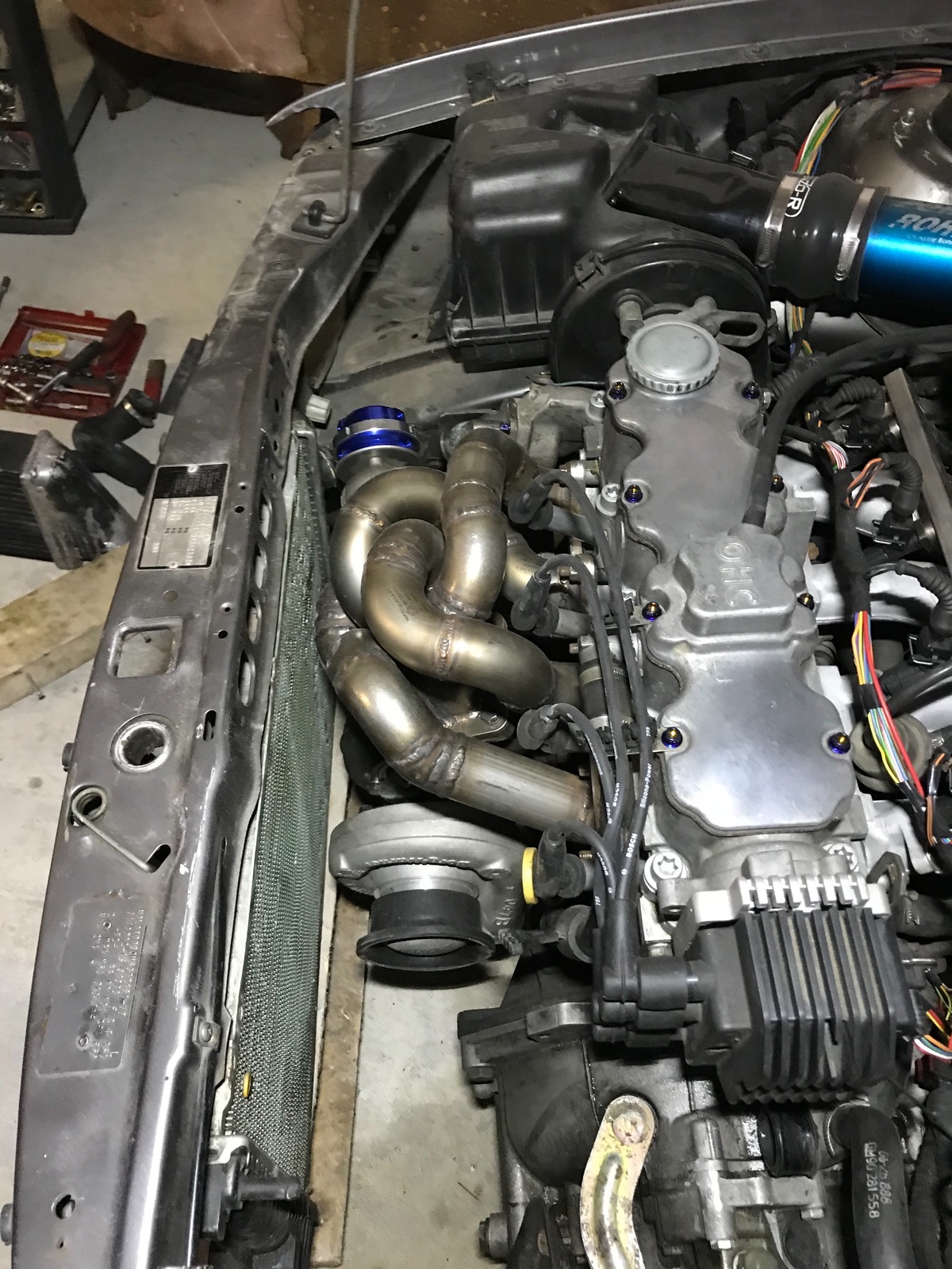

thermoschalter geht Richtung wastegate Rohr

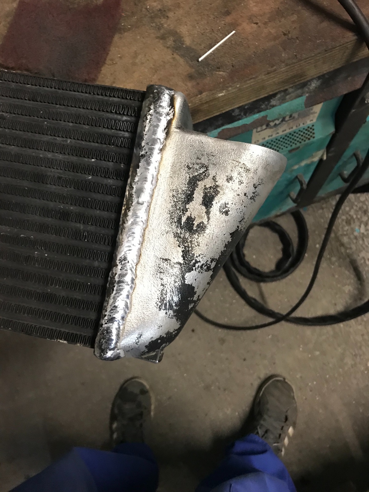

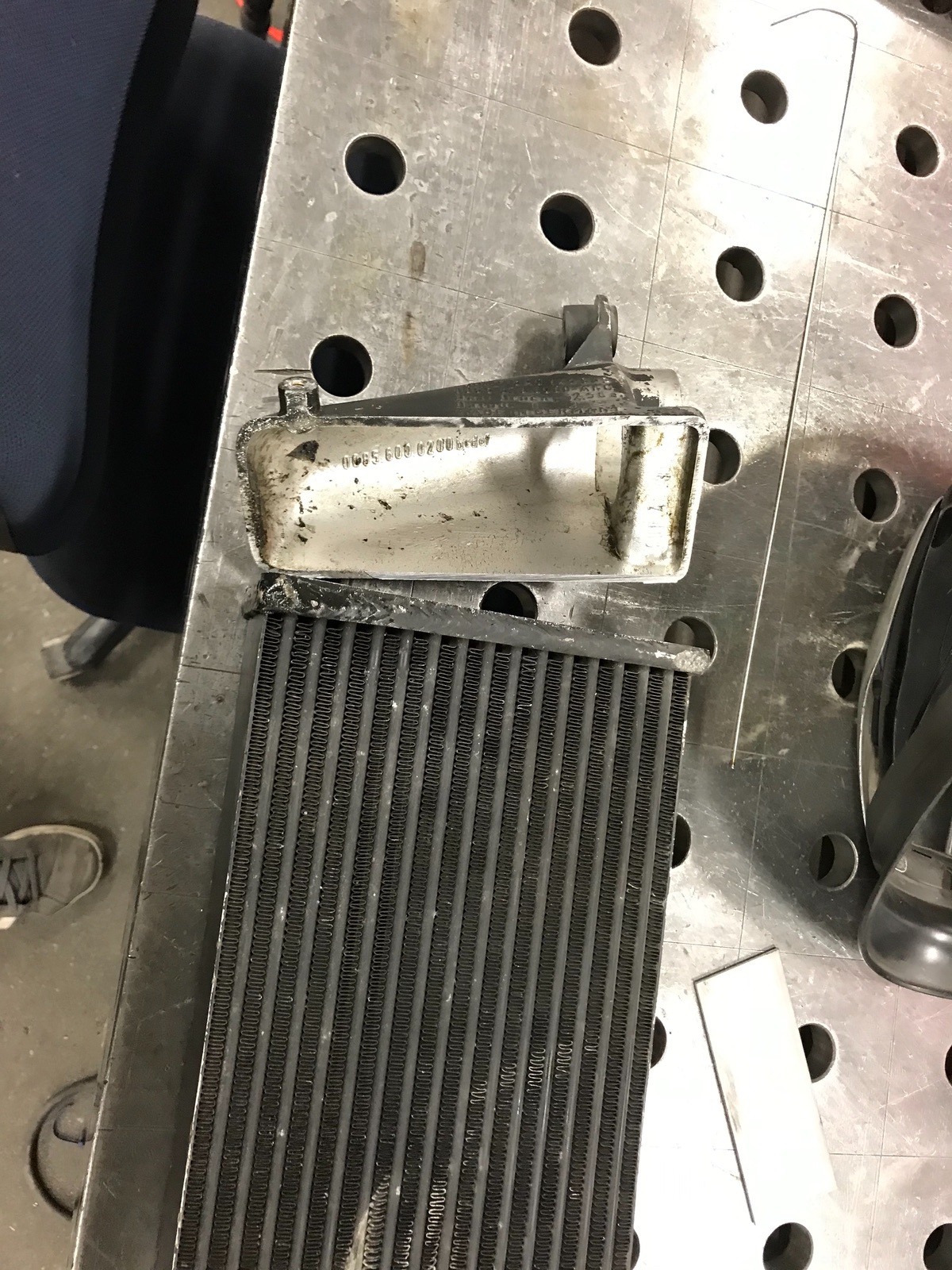

Und Abgang geht aber ich hätte den Kühler etwas weiter zur fahrerseite hin und da häng ich wieder vorm wastegate 😂

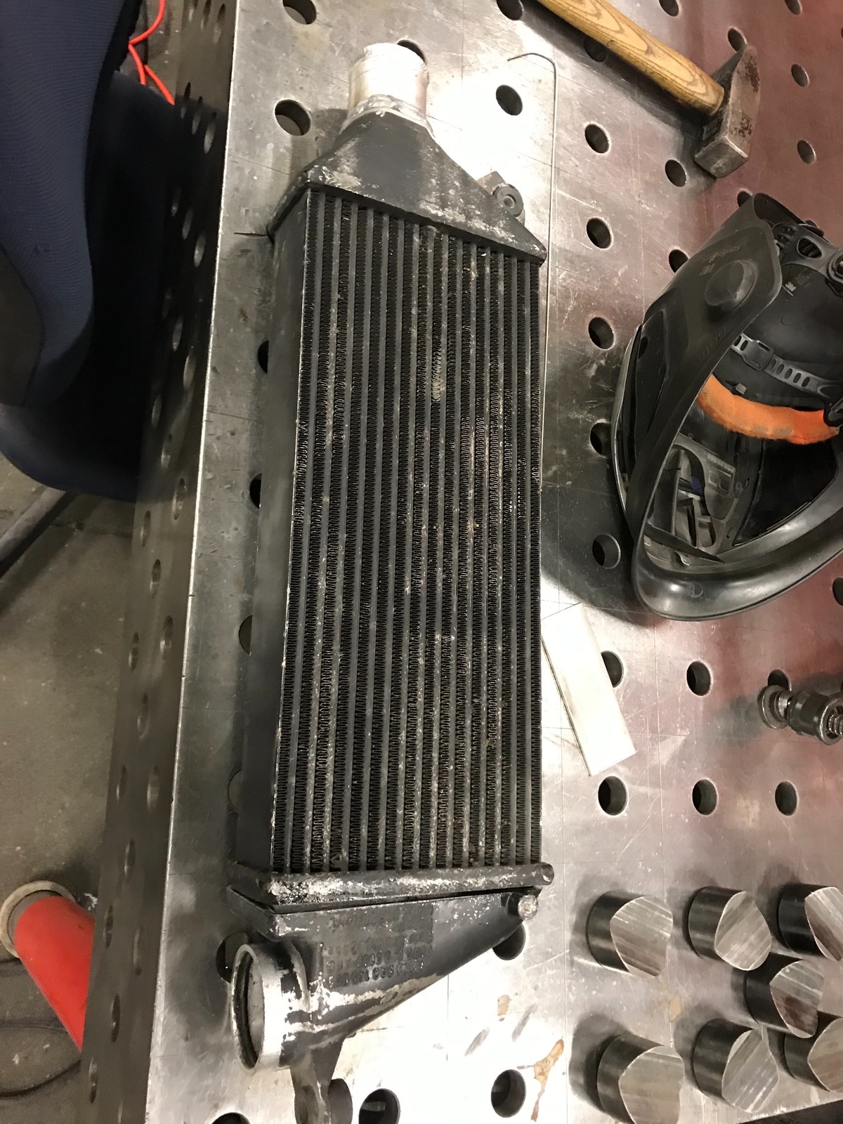

Llk muss ich noch etwas abändern
Bogen anstatt gerade
Dann gehts zwischen kühler und Träger nach hinten
davor würde auch gehen, müsste aber an der Stoßstange was ausschneiden, das will ich nicht

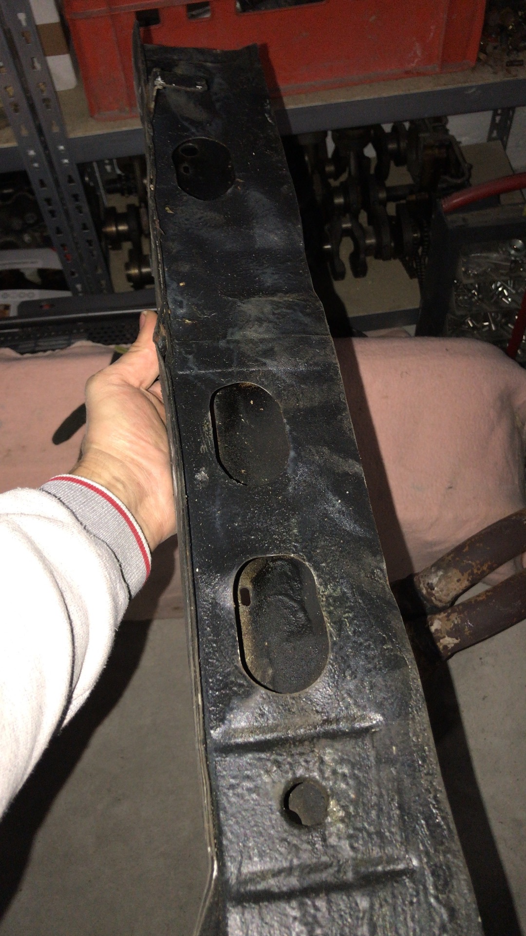

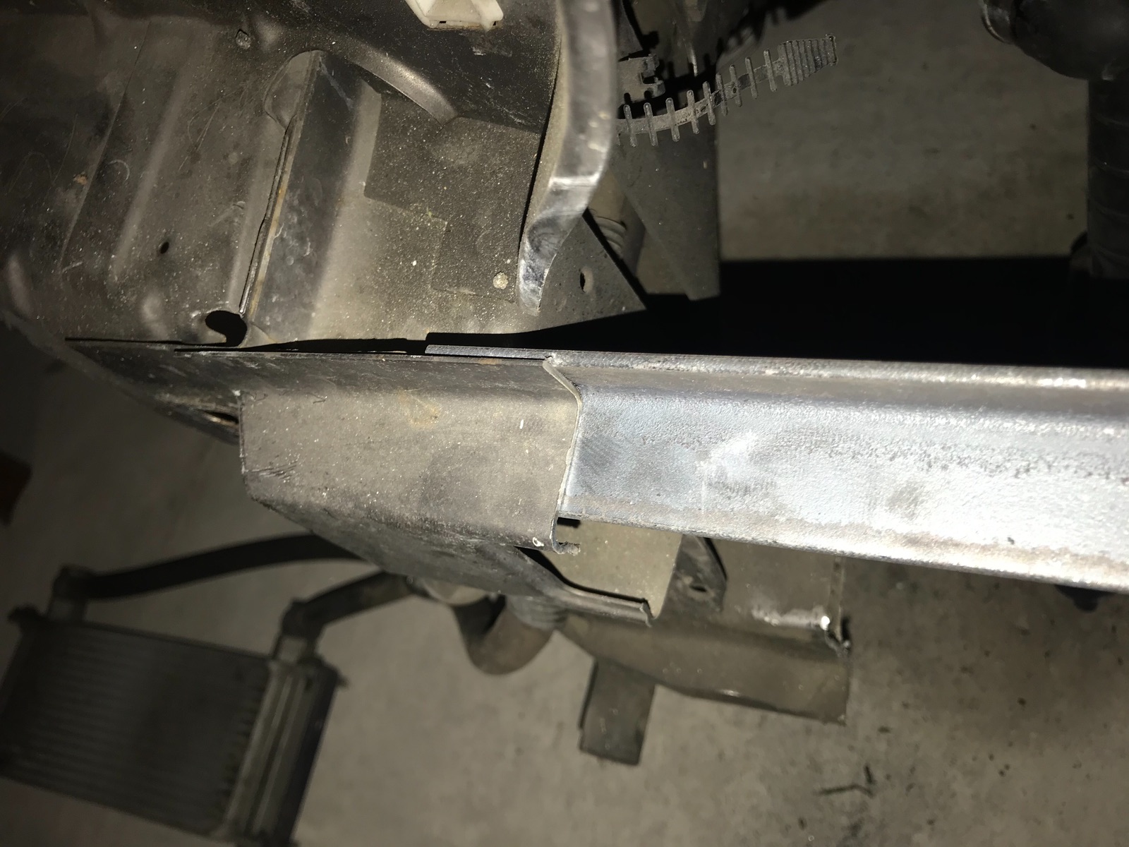

Winkeleisen ist drin, erstmal nur reingesteckt
Werd den erstmal verschrauben später verschweißen
Kühler hab ich schon was im Auge und hoffe der ist diese Woche ankommt.
