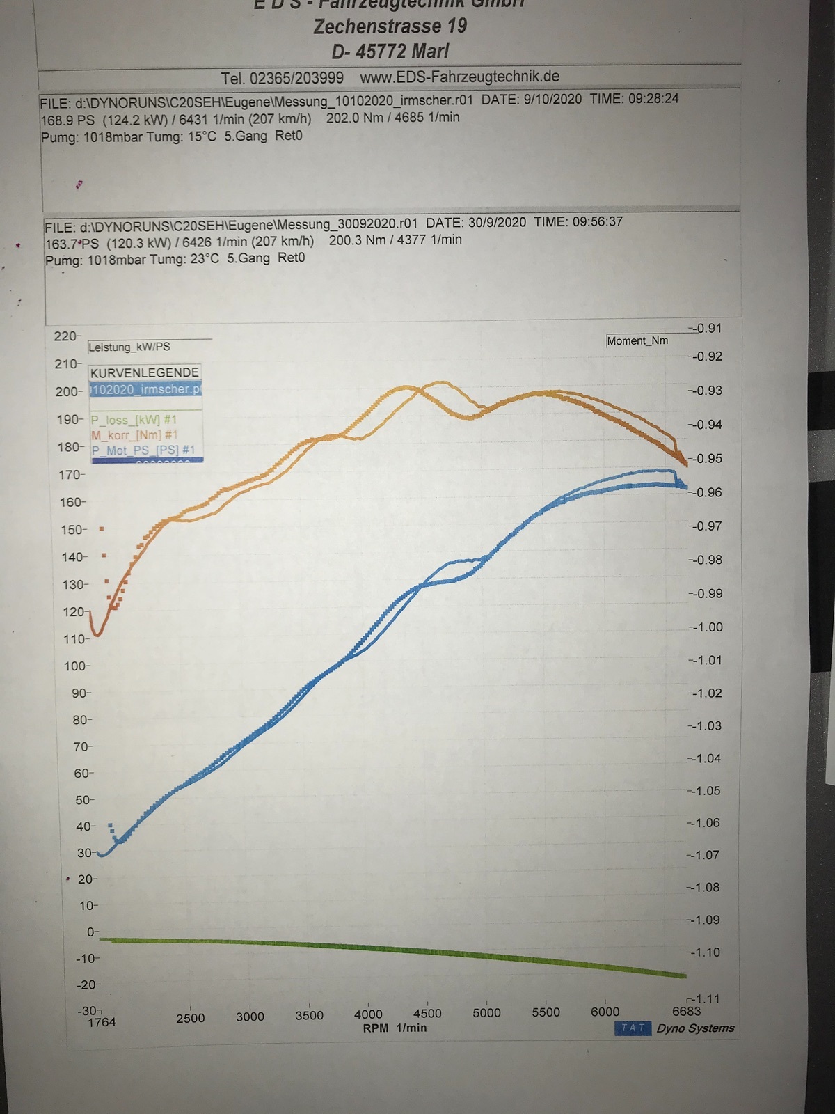

Der Manta kommt nächsten Monat mal aufm Prüfstand
Mal schauen was die Oma noch kann
Kleinzeug frisst gut due Finanzen auf 🙈
Auf paar ps kommt’s nivht drauf an
160 standen schon mit verpfuschten Auspuffanlage und ohne irmscher
Von daher denk ich schon dass es hinhaut
Geht bis 7200
Ich glaub auf der Diagramm passt die Skala nicht
