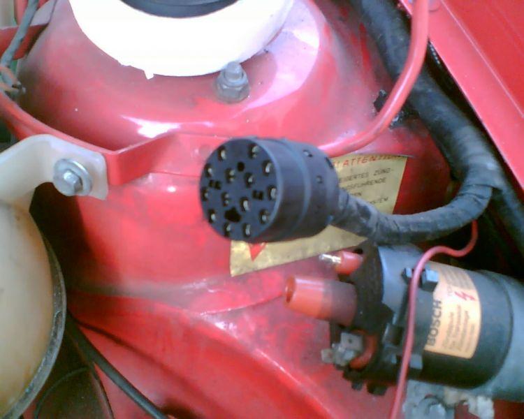

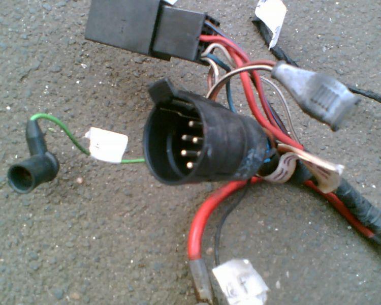

Hi,
baue grad wie zuletz geschriebn nen SEH in mein Astra-F Cab., das Cabrio is ein 94 BJ.
Meine Frage beim SEH sieht der Stecker so aus
so der kommt von innen da ist das Zündschloss usw. angeschlossen
so und der geht zu lima, anlasser, benzinpumpenrelais und motorsteuerung(kabelbaum)
meine Frage sind die Kabelfarbeun gleich also ein fach 15cm nach dem stecker abschneiden und an dem vom Cab festmachern oder brauch ich den komplett vom seh ???
Wäre euch sehr dankbar für ein paar antworten!!!1
Gruß Flipper
Alles klar so werd ich des dann auch machen is mit sicherheit viel einfacher danke für die vielen guten antworten.
Gruß Flipper
