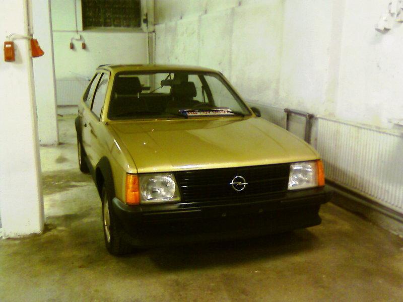

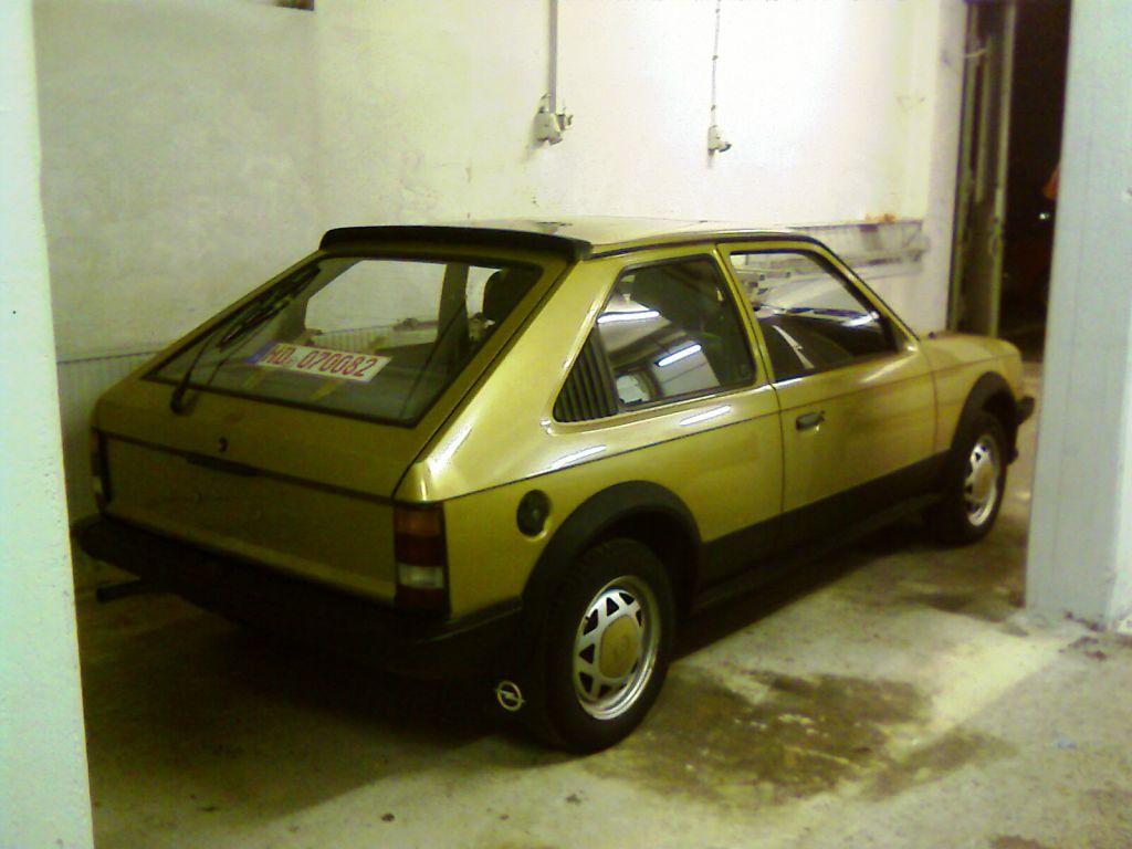

Der hier mehrmals genannte goldene SR mit der braunen Ausstattung ist in meinen Besitz übergegangen.
Hier mal ein paar Bilder von dem Wagen. Vom Innenraum hab ich leider keine.
Weitere Bilder findet ihr hier.
Darf ich vorstellen, der güldene Sport-Würfel -
