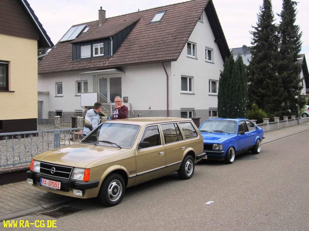

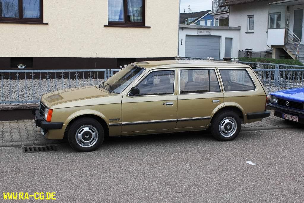

    Hallo
    Hatte ja an meinem ex Voyage Berlina bj 4/84 auch ab Werk die geklebte Version.
    Im Vergleich ist die geklebte Heckscheibe bestimmt 1cm grösser,logisch die muss auch den ganzen Raum ausfüllen .
    Optisch ist die grosse durch den schwarzen gepunkteten Rand erkennbar wie beim Kadett E.
    Die waren nur versuchsweise eingebaut nicht bei allen Caravans mein in 9/84 Caravan hatt die normale Version.
    Da die kaputt war hab ich neue besorgt und eingeklebt was ganz schlecht funktioniert hat.(zu tief eingeklebt und nicht mittig eingesetzt somit hat die gummilippe aussenrum null gepasst):thumbdown:
    Die hatte ich dann doch ersetzt durch normale Heckscheibe mit gummidichtung mit keder da es optisch besser zum Rest gepasst hat
    Also passt in deine Heckklappe ohne Probleme,nur die alte Heckscheibe rausschneiden muss man höllisch aufpassen denn Lack nicht zu zerkratzen.
