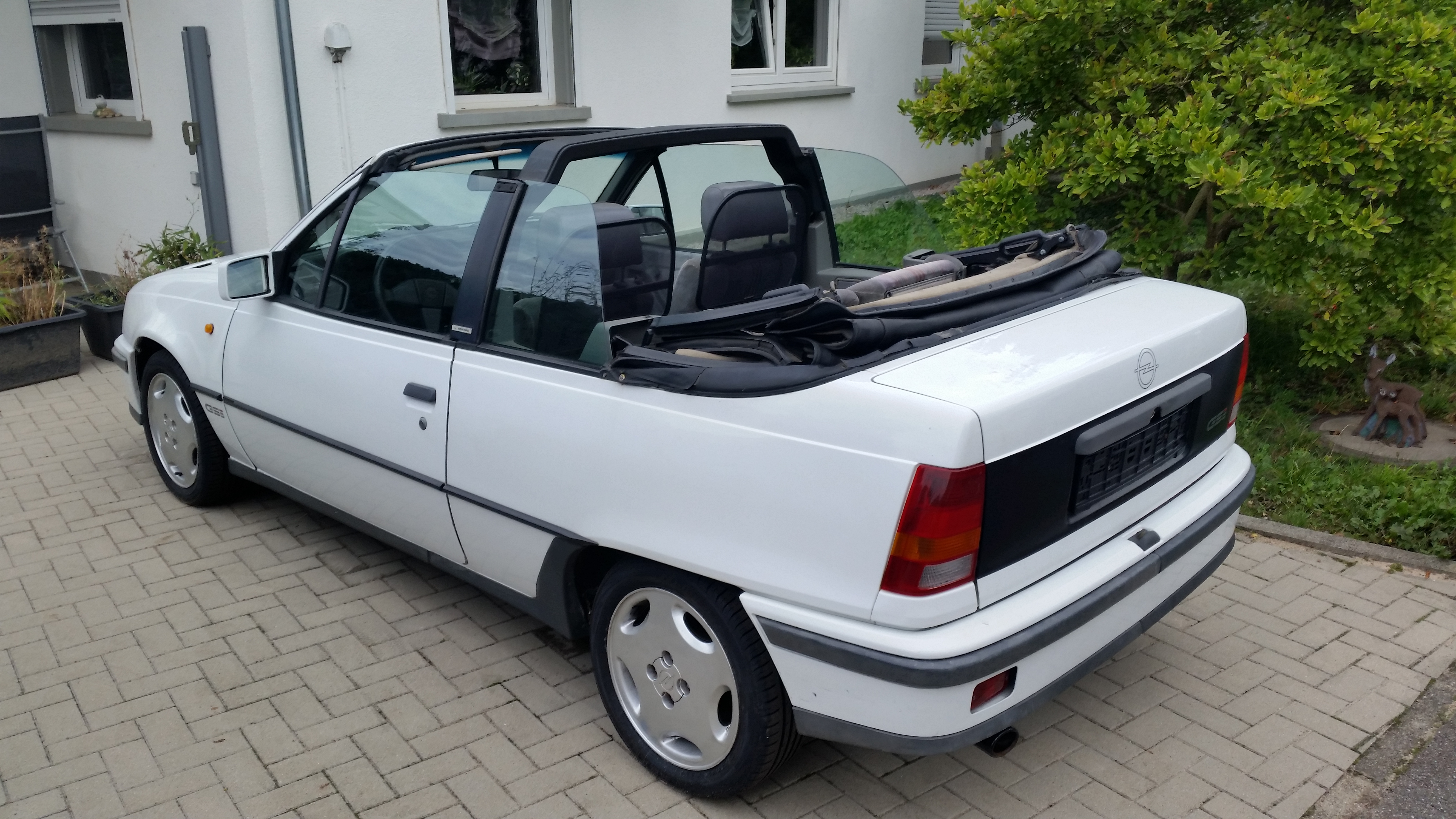

    Die Frontblech Ecken links und rechts,ein Radlauf und rechtes Bodenblech.Er wurde mal konserviert aber nur ab A Säule nach hinten.
    Die Standzeit von 10 Jahren hat ihm nicht gut getan
    Die Schweissarbeiten sind jetzt fertig

    Original war es mal ein 1.6 Diesel :)
    Gekauft hab ich den Caravan wegen der Technik Motor 20 16v mit Euro 2,Friedrich Motorsport Edelstahl Auspuffanlage,32 Holzlenkrad, Gekürzte König gelb,Federn Mattig vorne 007 hinten 008 usw ist Alles eingetragen. Die Mattig 008 federn kannte ich noch nicht.
    Hab schon original Außenspiegel und 16zoll felgen drauf,beim Räder wird sich noch was ändern Und hinten kommt original Stoßstange
