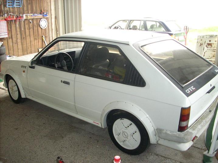

Obwohl einige Jahren her,ist der GTE immer noch bei mir.Habe 2016 angefangen
mit dem Motor Ausbau.Erstmal gereinigt und dann bekam er einige neue Verschleissteile wie Dichtungen,AuspuffAnlage,Kupplung,Kühler,Zahnriemen, Wapu usw. das übliche halt,
Nach 10 Tagen Arbeit lief der Motor einwandfrei.
