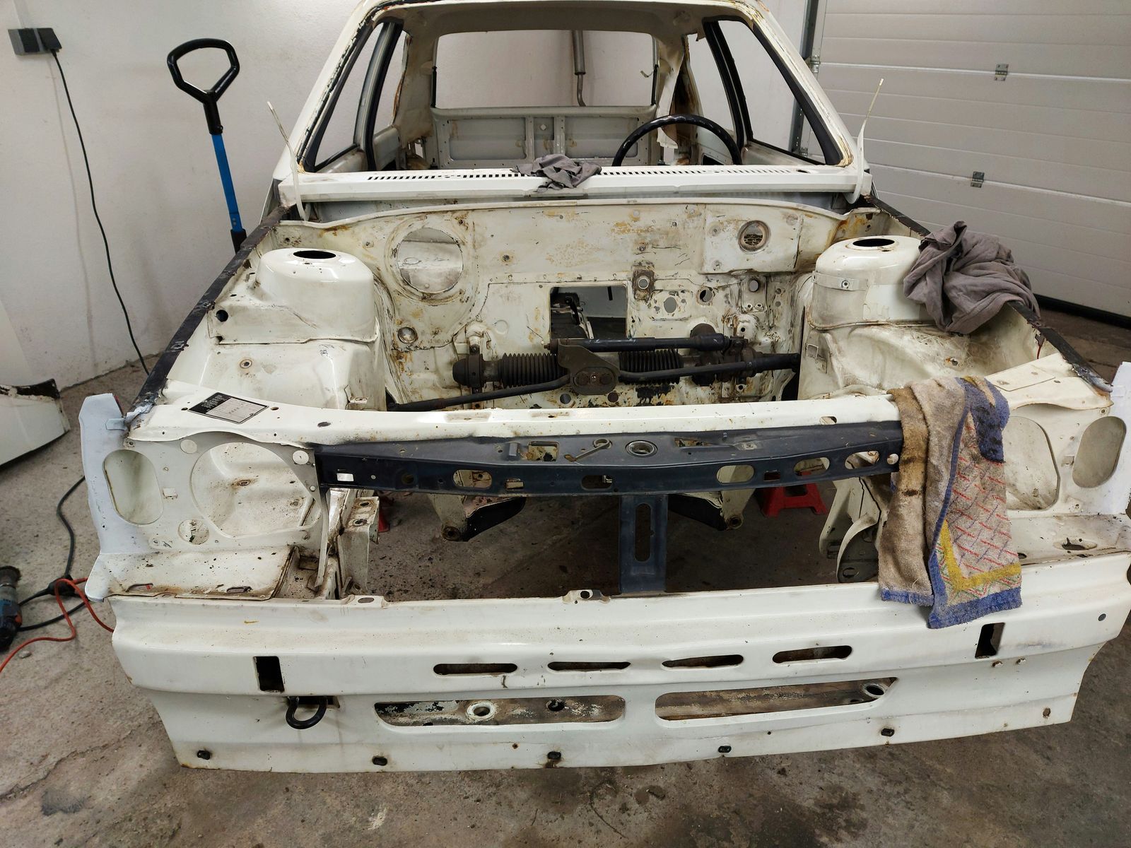

    Hier Mein 2ter gte,den ich 2008 vor eine Werkstatt entdeckt habe. War nicht zu verkaufen aber Weinachten 21 war es so weit.Der Kadett ist aus 2 ter Hand (1 Besitzer kenne ich) mit ca 140tkm seit 10 Jahren abgemeldet .Dachte mit ein wenig arbeit kommt er wieder auf die Straße also Grosse motor Inspektion mit Zahnriemen,Bremsanlage usw wurde erneuert, nach einer kleine Probefahrt war ich sehr zufrieden.Danach sollte er zur Kumpel paar kleine schweissarbeiten erledigen was leider nicht dabei blieb :(
    Nach dem die Verbreiterungen weg waren war ich ziemlich geschockt von so viel Rost.
    Also fleißig teile eingekauft und im Januar ging es los.Hier mal die Bilder nach dem Kauf
    mal Update hier
    Der D ist soweit fertig , werde demnächst zum TÜV vorfahren.War nicht einfach ein Prüfer zu finden der Ahnung hat wegen H Kennzeichen wir werden sehen

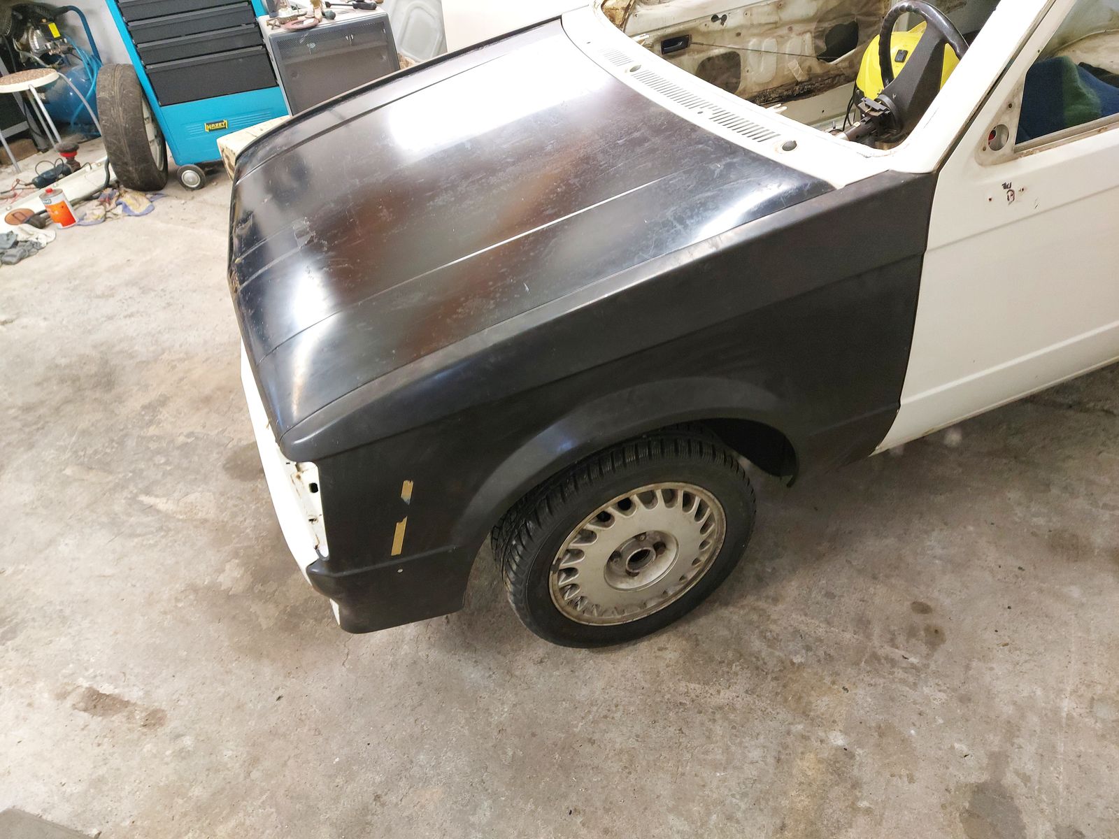

    So der Gte ist seit gut 2 Monaten zurück vom lackieren.Wurde noch auf mein Wunsch komplett abgeschliffen und aufpoliert. Ich wollte den Lack richtig glatt haben und nicht diese Orangenhaut.
    Hab schon bissl was angefangen die Alubutyl matten einzukleben,denke das ich so in 3 Wochen so richtig rangehe der Winter wird nicht langweilig. So jetzt paar Fotos
