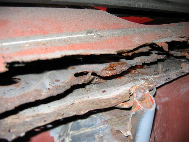

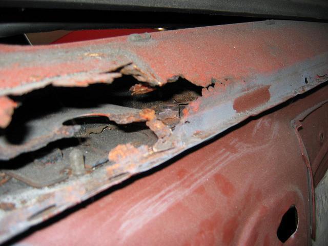

    Ah, okay. Hätte man auch selber drauf kommen können. Der Innenschweller ist dann das dahinter liegende Bleche?
    Dann werde ich mir da mal selber ein Blech basteln. Soll aber ja so orginal wie möglich werden, dann muß ich mal ein bischen mit der "Sickenmaschine" probieren, ob ich das auch hinbekomme.
    Erstmal besten Dank,
    Gruß Jens
    Moin,
    Bei meinem C-Coupe liegen im hinteren Bereich des Schwellers augenscheilich drei Bleche übereinander. Der eigentliche Außenschweller, ein weiteres Bleche und dann ein Blech, was in das Bodenblech übergeht. Leider sind bei mir alle drei Bleche nicht mehr vollständig vorhanden.
    Nun meine Frage, worum handelt es sich bei dem mittleren Blech?
    Es gibt als Reparaturblech ein "Innenschweller". Dieser scheint aber auf Bildern etwa die Länge des Außenschwellers zu haben. Das Blech bei mir endet aber etwa in höhe der B-Säule. Oder sollte das nicht orginal sein und da hat schon mal wer dran rumgedoktort?
    Habe zur Verdeutlichung mal ein paar Fotos von der Stelle gemacht.
    Für jede Hilfe wäre ich echt dankbar. Vielleicht hat ja auch einer ein Foto von der Stelle, wie das aussehen sollte.
    Gruß Jens
