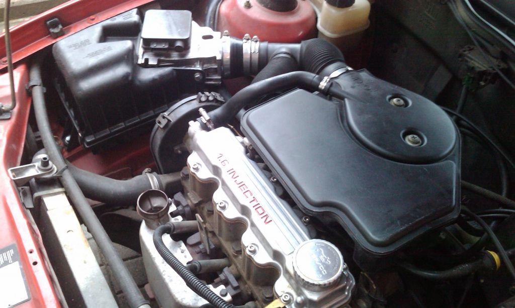

ZitatAlles anzeigenOriginal von Vip3r
ja ich habe aber den runden Luftfilterkasten? C16NZ ? Wie funkt das da?
Bin nur neugierig!
MFG
Am besten die Ansaugglocke vom Kadett E C18NZ oder aus Astra F diverse, Corsa B diverse etc. nehmen und mit dem Luftfilterkästen vom Kadett E mit C18NZ, C20NE oder C20XE verbauen. In den Luftfilterkasten dann z.B. eine K&N Tauschfiltermatte.
Am besten den Luftfilterkasten aus dem Kadett E C18NZ nehmen, da passt normalerweise alles plug and play, passt bei mir nur nicht, da mein Kühler zu breit ist.
Ansaugklocke mit Luftfilterkasten und Kadett C20NE Luftfilterkasten:
