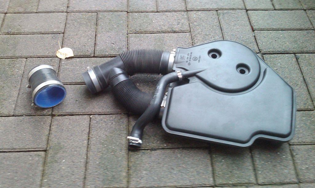

Ich hab bei meinem C16NZ im Moment folgendes gemacht:
- Ventildeckel vom A Corsa Gsi
- Luftsammler mit Resonator vom B Corsa
- Luftfilterkasten vom C20NE Kadett
- Schlauch zwischen Luftsammler und LMM Kadett C18NZ mit Adapterstück 70mm auf 60mm (LMM hier natürlich ohne Funktion)
- Ansaugschlauch zwischen Luftfilterkasten und Frontmaske vom Kadett C20NE, das Anschlussstück vorne im Frontblech ist ein Stück aus einem Fiesta, da das Opel-Teil nicht mehr lieferbar war.
C20NE Kasten und (noch) C18NZ Luftsammler
Frontblech mit Luftschlauchanschluss
B Corsa Resonator und Übergangsstück
In meinem Vorherigen Kadett hatte ich auch mal den Luftfilterkasten vom Kadett C18NZ verbaut, passt jetzt allerdings nicht mehr, da mein Kühler zu breit ist (warum auch immer).
