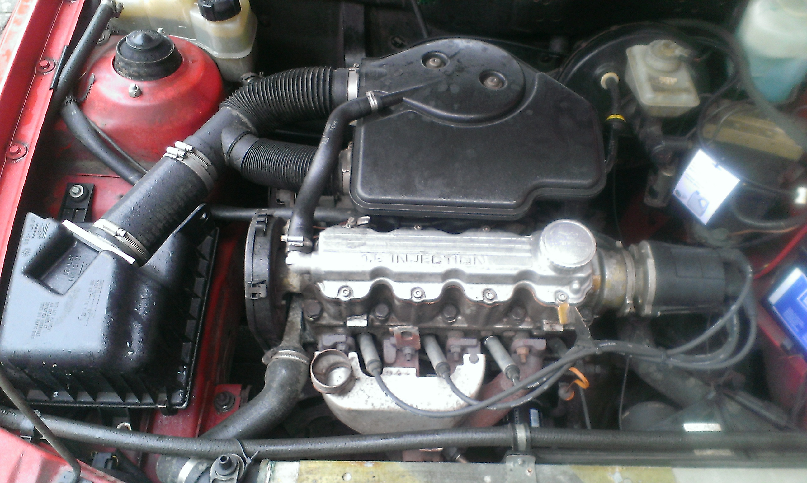

Ich habe zur Veranschaulichung mal ein paar Fotos gemacht:
C16SE und C16LZ Ansaugkrümmer Dichtungen, und Dichtungen übereinandergelegt:
Wie man sieht, passt das haargenau.
Zum Vergleich einmal die Dichtung vom C16NZ:Ich sehe im C16SE Kopf (mit der C16SE Nockenwelle) in Verbindung mit der C16LZ Ansaugbrücke eine echte Alternative zum 13S Umbau.

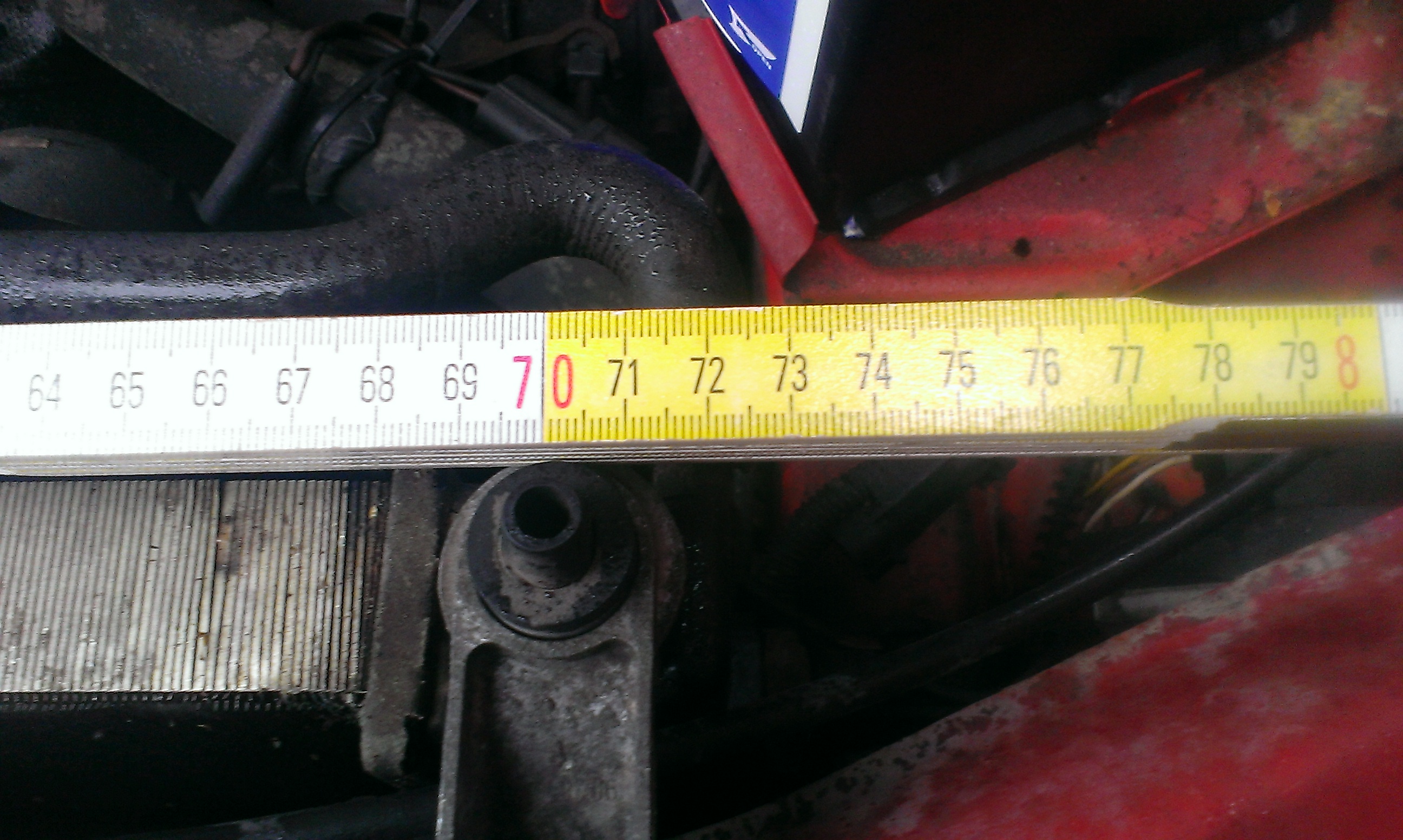

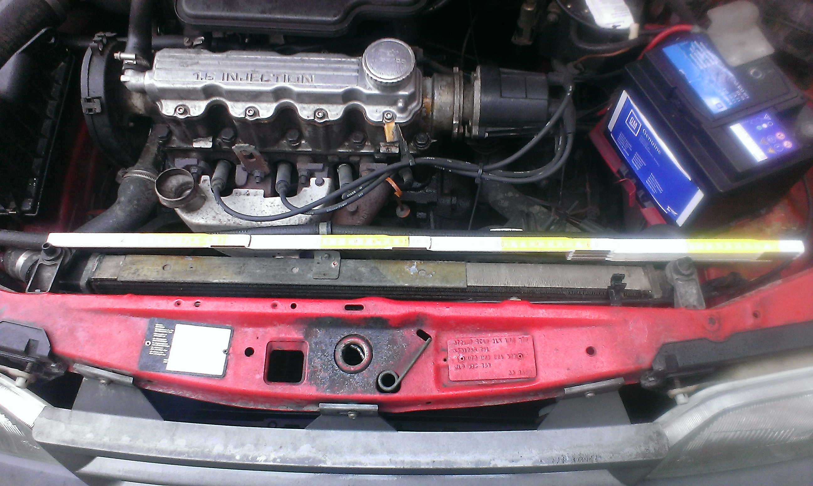

Welche Abmaße hat dein Kühler?
Hintergrund: In meinem jetztigen CS mit C16NZ ist original auch ein breiterer Kühler verbaut, ich nehme mal an weil der Ausgleichsbehälter wegen ABS auf der Beifahrerseite sitzt und der Schlauch zum Kühler erst einmal drumherum muss - eine andere Erklärung habe ich nicht (keine AHK, kein Automatik). Ich könnte dann die Maße vergleichen und nach meinem Schlauch gucken ob ich dort eine Teilenummer finde. Andere Bilder habe ich gerade nicht auf der Festplatte gefunden, das letzte Bild ist auch schon etwas älter, aber da sieht man den Kühlerschlauch besser drauf. -
