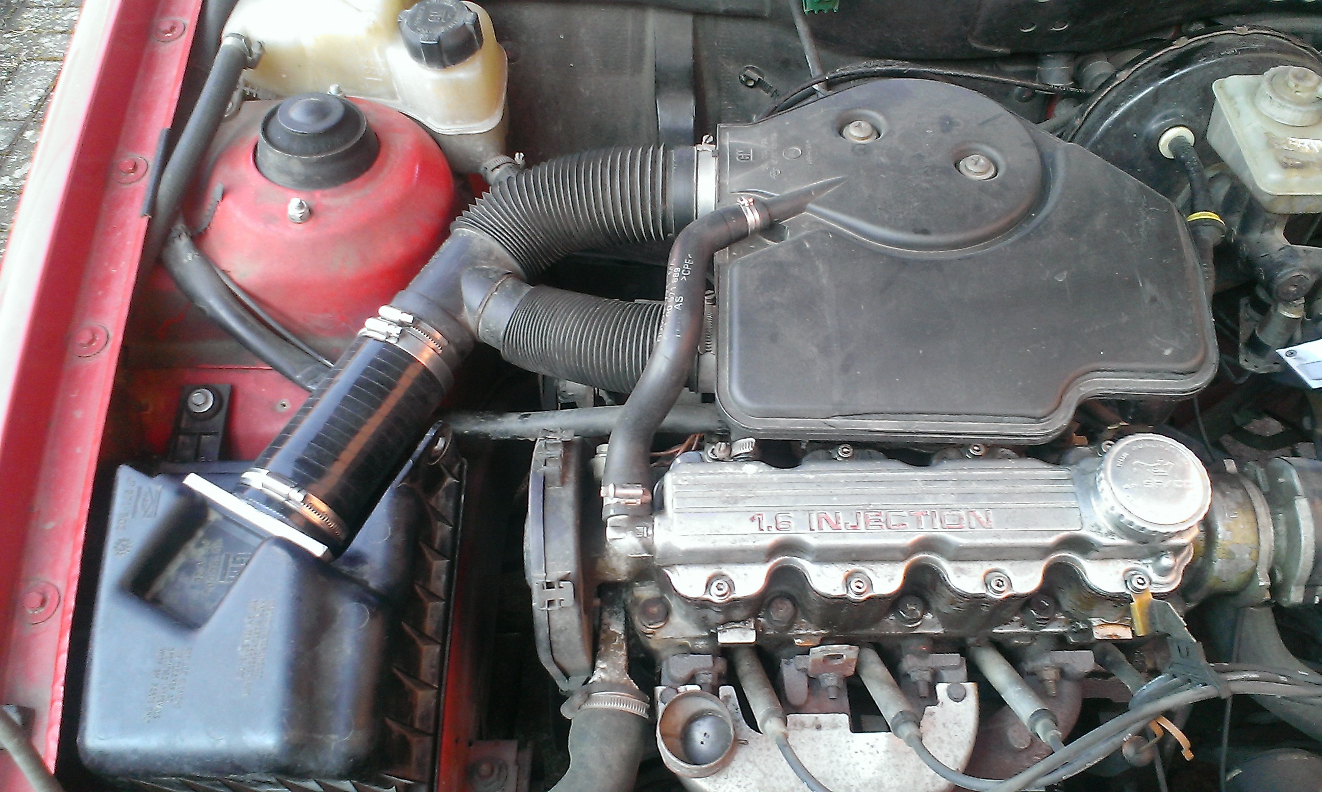

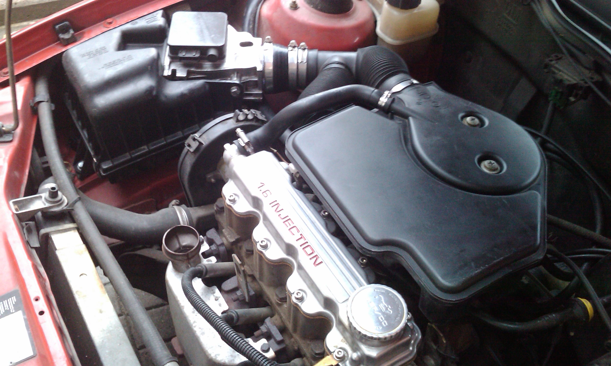

Ich würde dir als Alternative zu dem Luftfilterkasten einen aus einem Kadett E C18NZ empfehlen, der passt Plug and Play.
Ich habe bei meinem C16NZ folgendes verbaut:
- Luftsammler mit Helmholz-Resonator aus Corsa B
- Verbindungsschlauch ähnlich Samco 60mm
- Adapter um LMM zu ersetzen mit 60mm Anschluss (Eigenbau)
- Luftfilterkasten Kadett E C20NE mit original Schlauch zum Frontblech
Man kann aber auch den LMM verbauen und nicht anschließen, braucht dann aber einen Adapter (mit 70mm Anschluss) aus dem Zubehör und einen Schlauch 70mm auf 60mm.
Wenn man den Zubehöradapter direkt an den Luftfilterkasten schraubt, passt der Schlauch nicht mehr daran ohne den Kasten umbauen zu müssen. -
