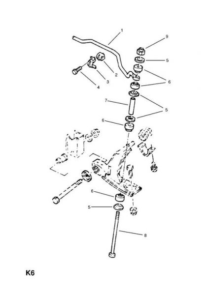

Mal nachgeguckt, die PU Stabihalterbuchsen kosten bei Timms 8,90€ in der 78 Shore Ausführung. Die PU Buchsen für die Koppelstange sind mit 24,50€ angegeben, allerdings in der Race Ausführung ohne Angabe eines Härtegrades. (alles inkl. MwSt)

OK, danke für die Antwort.
Du hast ja geschrieben, dass du gute Erfahrungen mit PU für die Stabibuchsen gemacht hast (Nr. 2), wie sieht es aus mit den Gummis der Koppelstange (Nr. 6) - ist da PU empfehlenswert? Ich gehe jetzt mal vom eher sportlichen Alltagseinsatz aus und nicht von der Rennstrecke.An den Querlenkern würde ich auf jeden Fall auf PU verzichten und eine härtere Gummimischung vorziehen, gibt es an anderen Stellen noch positives/negatives von PU zu berichten?
