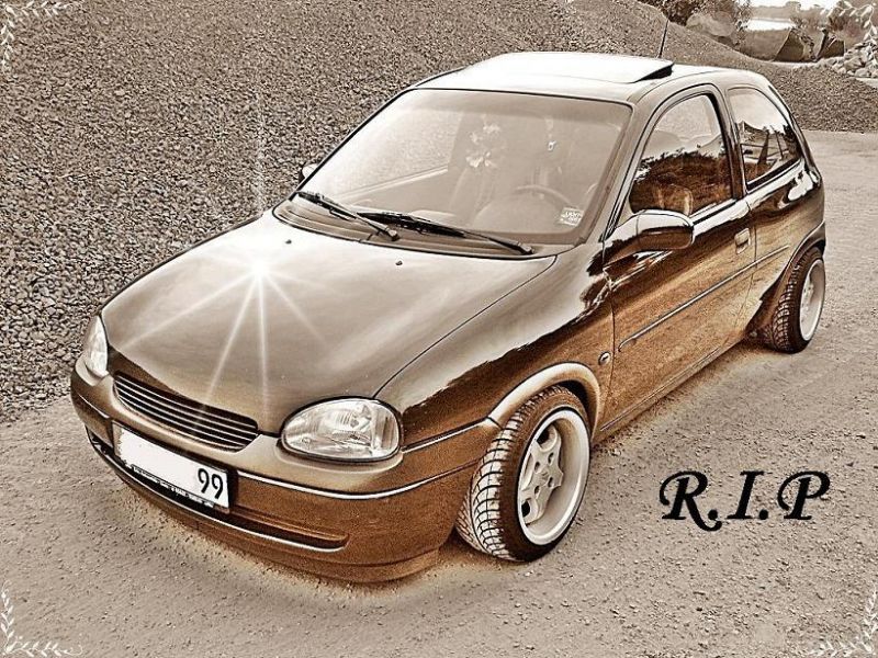

So nun ist es endgültig soweit, der Corsa hats hinter sich.
Nachdem im Febuar durch einen Unfall das rechte Seitenteil deformiert wurde, war ja schon klar das das Ende naht.
Nach dem letzte Woche das neue Auto ankam, hats dann am Montag spontan und völlig unerwartet den Motor des Corsa dahingerafft, weil sich ein Kipphebel/Hydrostößel verabschiedet hat, und sich das Ventil mal mit dem Kolben treffen wollt. 2 tage hab ich nach dem Fehler gesucht.
War wohl das beste Auto was ich bisher hatte, war seit 2004 in unserem Besitz und hat uns 75 tkm treuen Dienst erwiesen, und wirklich nie Ärger gemacht.
Dafür jede Menge Fun!
Am Samstag gehts dann wohl zum Entsorger.
Rest in Peace lieber Corsa...
