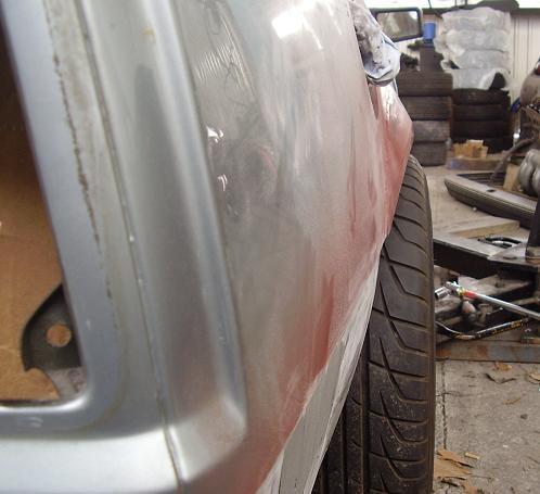

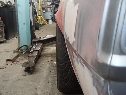

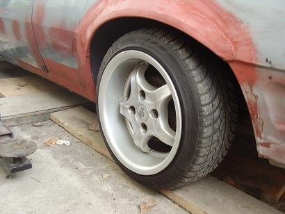

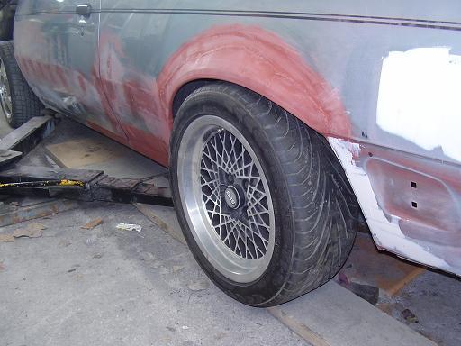

so um zu checken ob die Radläufe einigermaßen gleich sind und genug Platz bieten, mal ein paar Räder anprobiert

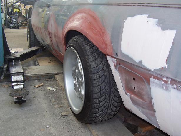

8x14 ET 25

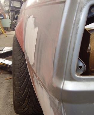

und hier mit 20er platte also Et 5

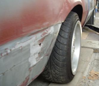

und mit 7x15 ET 12
und mit 20er Platte also ET -8 ![]()
Das sind übrigens MSW Felgen, die meist bei BMW E30 verbaut wurden.
Sollte jemand eine solche Felge oder einen Satz übrig haben, bitte anbieten. Habe leider nur 3 davon, weil ich eine für Anpassungsarbeiten (an nem D-Kadett) verliehen habe und nie wieder gesehen habe.
