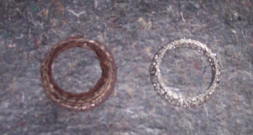

mache den Flammring auch regelmäßig jedes Jahr Neu.Gibt es z.B bei ATU für ca 13 EUS und ist in 10min eingebaut.
Wie gesagt der nutz sich halt ab.
Hier mal ne Bild alt-neu
Mit freundlicher Lichthupe aus Nordhessen.
Kannst ja ein Flexstück einschweißen. Mit ner zusätzlichen Halterung am Auspuff vielleicht ne langfristigere Alternative. -
