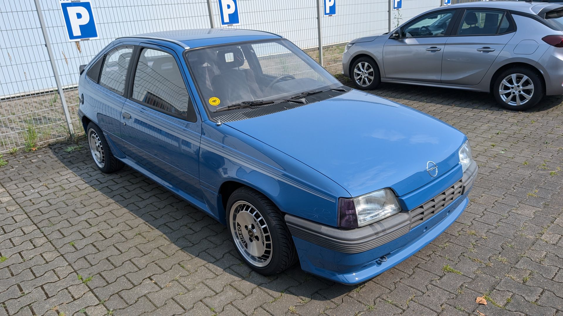

Großartige Arbeit! Absoluten Respekt sowas in der Garage zu machen.
Deine Arbeit sieht sehr sauber aus so das man gerne zuschaut wie es weiter geht.
Chapeau!
Die Tage über Tiktok mitbekommen das sie das Video gedreht haben, dort war aber nicht bekannt wann und ob es überhaupt veröffentlicht wird.
Der Besitzer ist Sud.Küche. er war meine ich hier auch mal vetreten.
Geiler Umbau 🫶

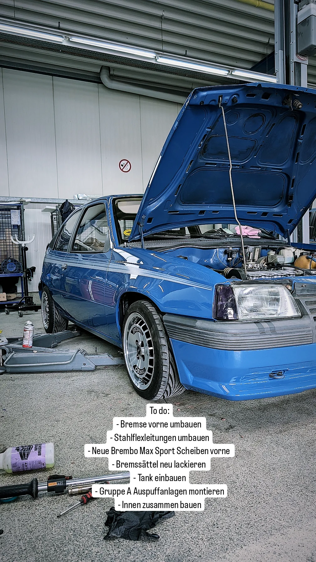

Freitag 16. August

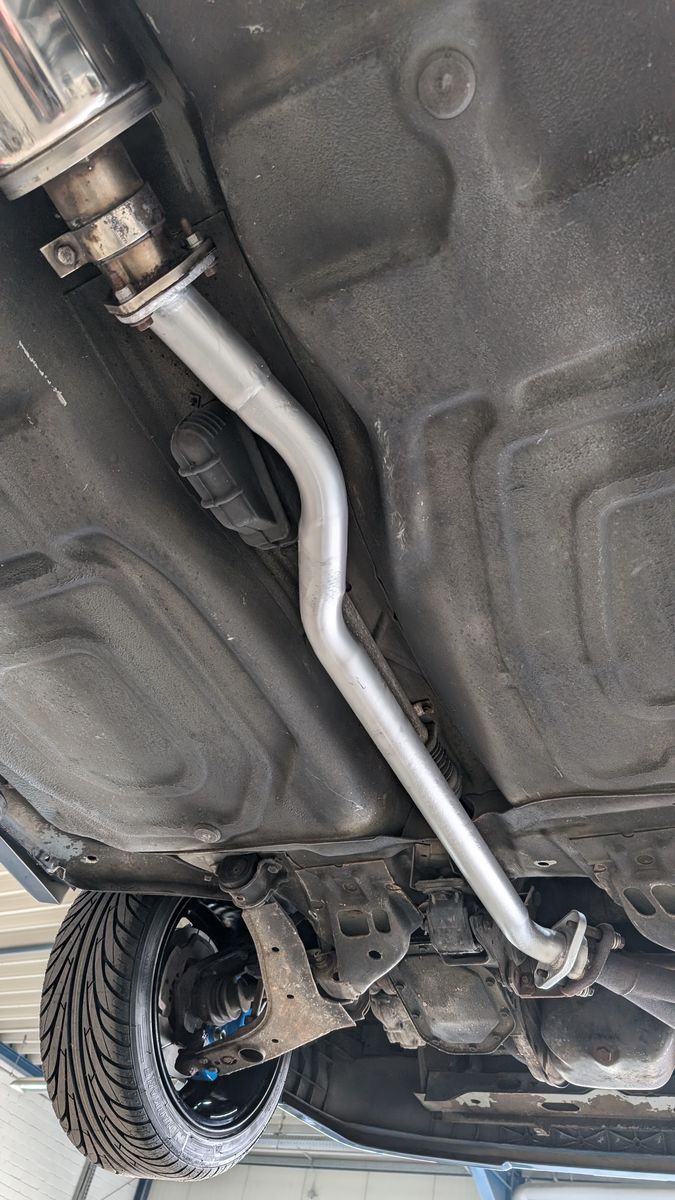

Verbindungsrohr erst entlackt und dann Beschichtet

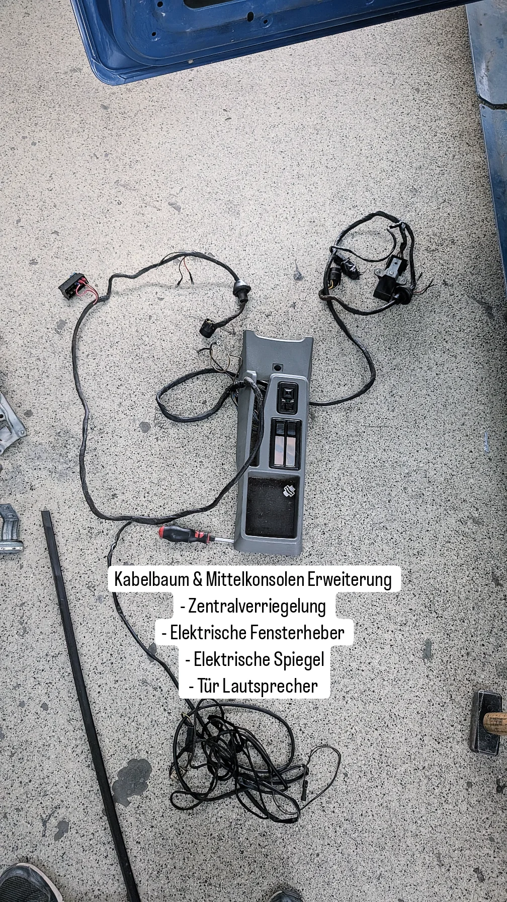

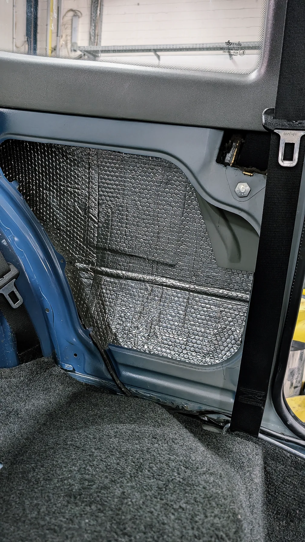

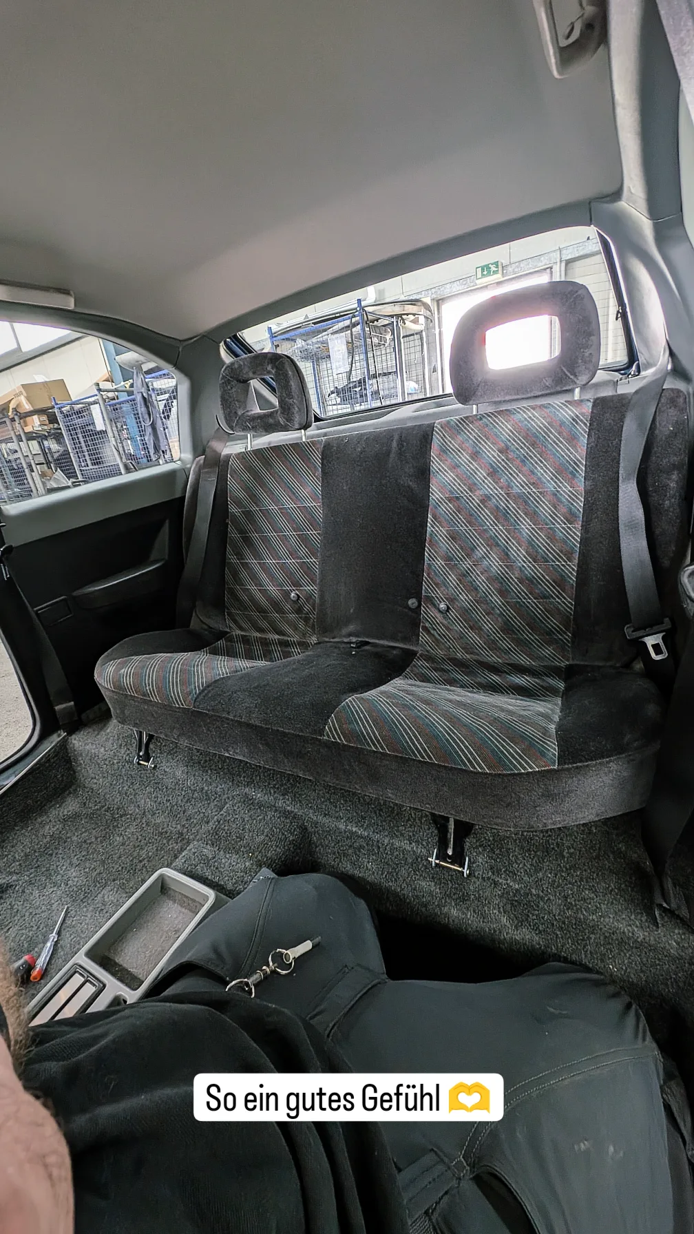

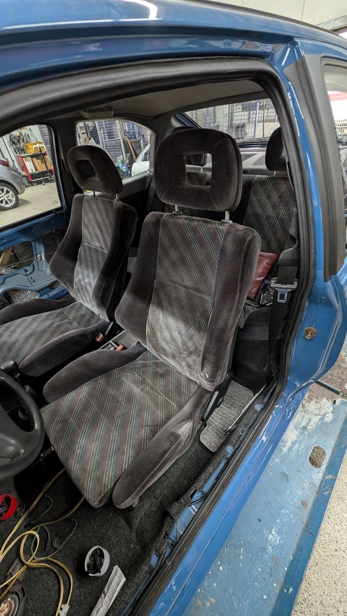

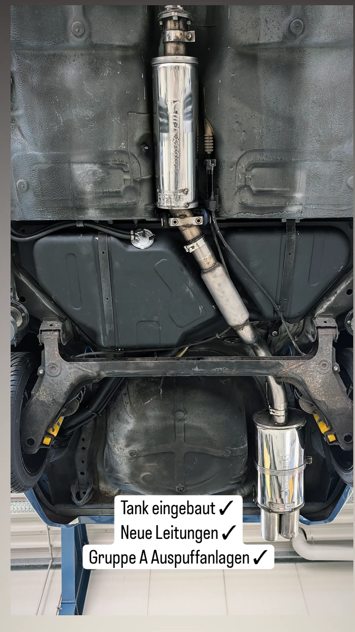

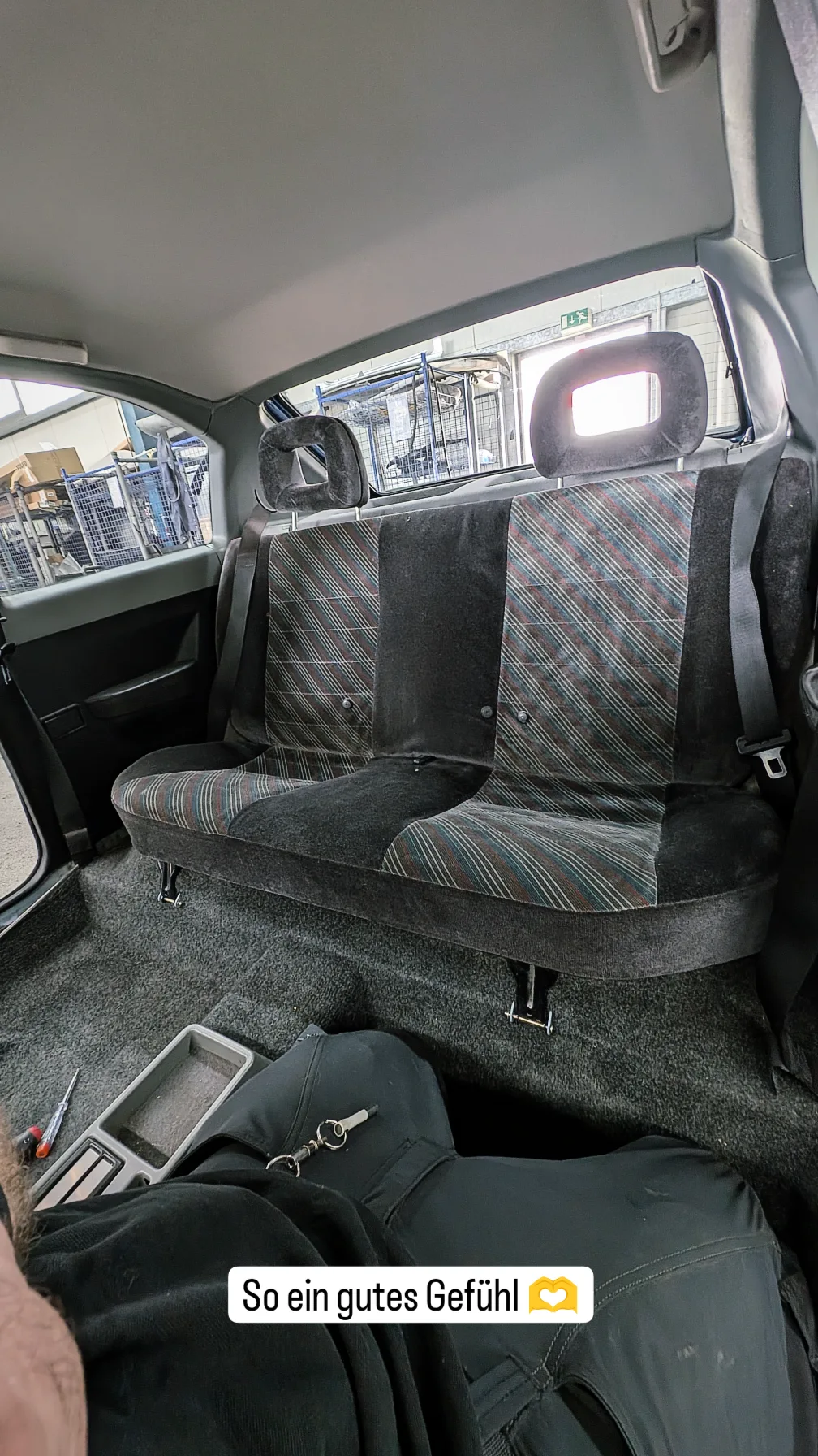

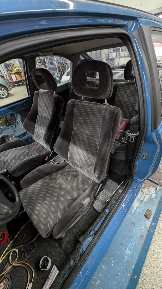

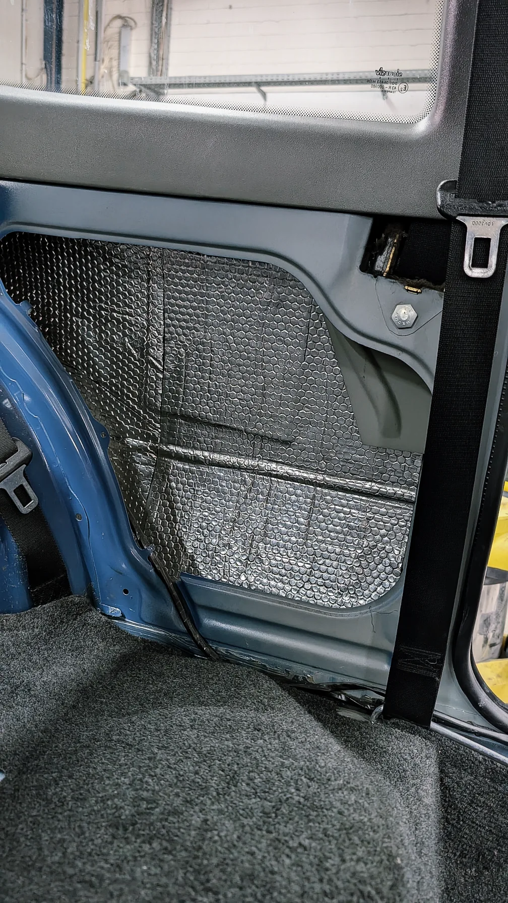

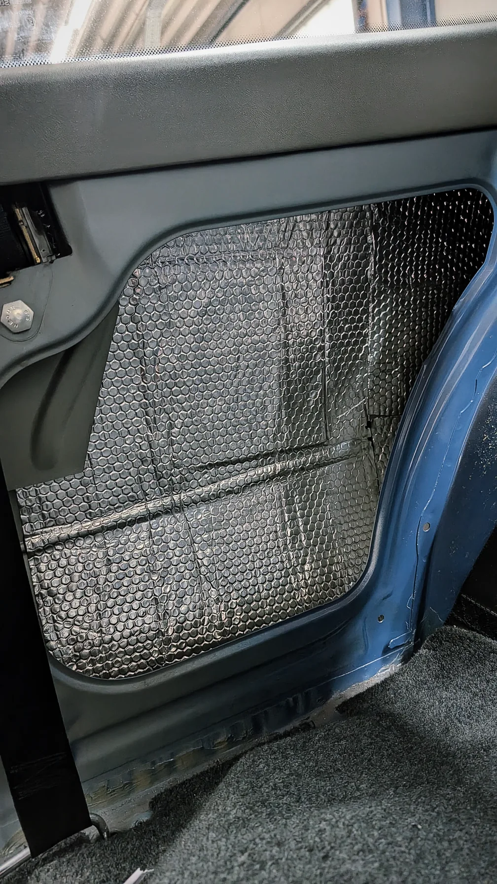

Innenausstattung bis auf Türverkleidung komplett sauber gemacht & eingebaut
Seit der Restauration das erste mal wieder Tageslicht gesehen.
Warmlaufphause und zu schauen ob alles dicht ist.
Kein Öl
Kein Benzin

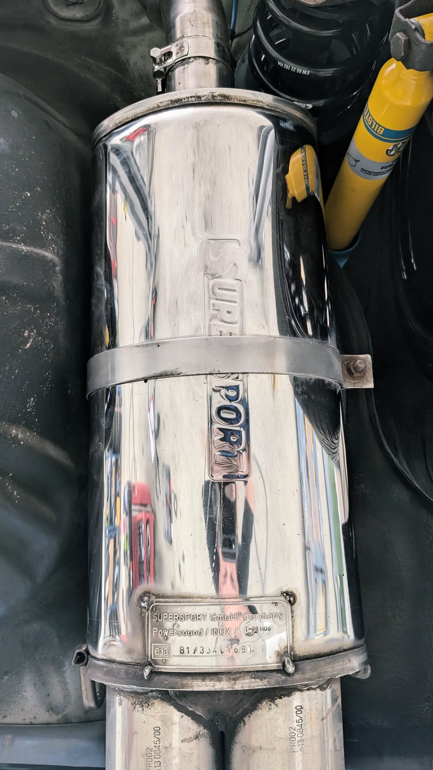

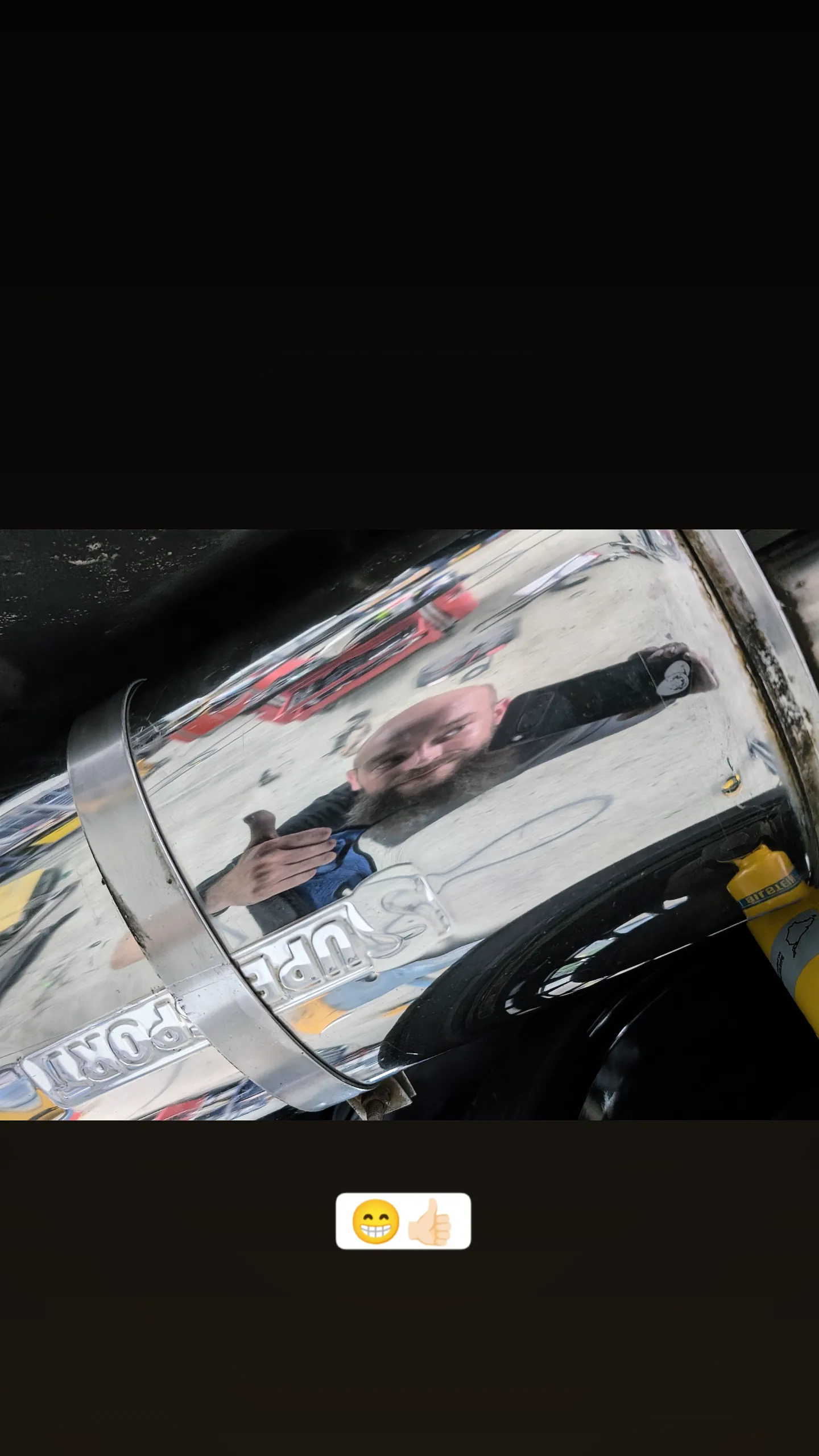

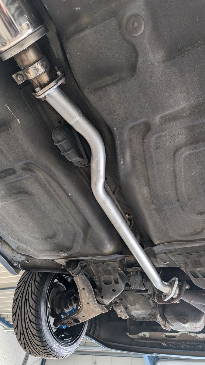

Auspuffanlagen auch dicht
Jetzt geht es in die Endphase!

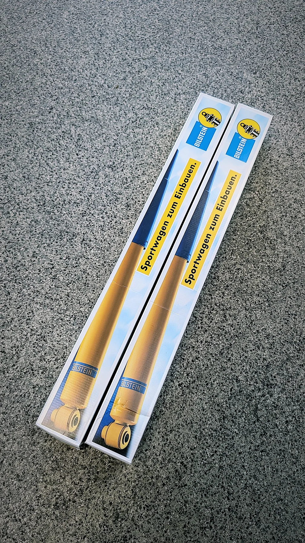

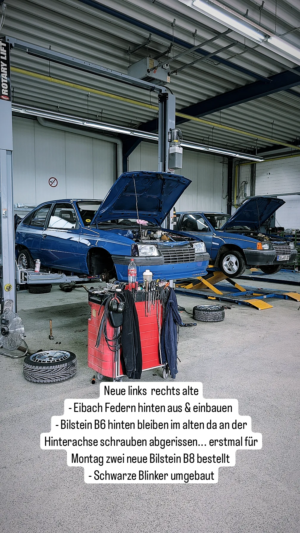

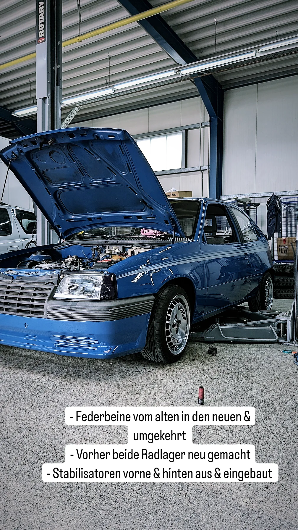

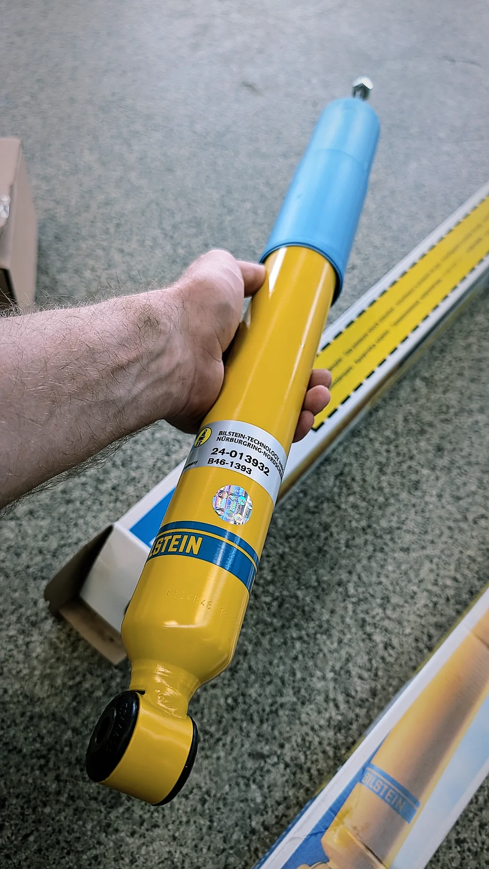

Die alten Bilstein B6 Dämpfer hinten konnte ich nicht übernehmen, da mir beidseitige die Schrauben unten am Dämpfer abgerissen sind also neue Bilstein B8 bestellt

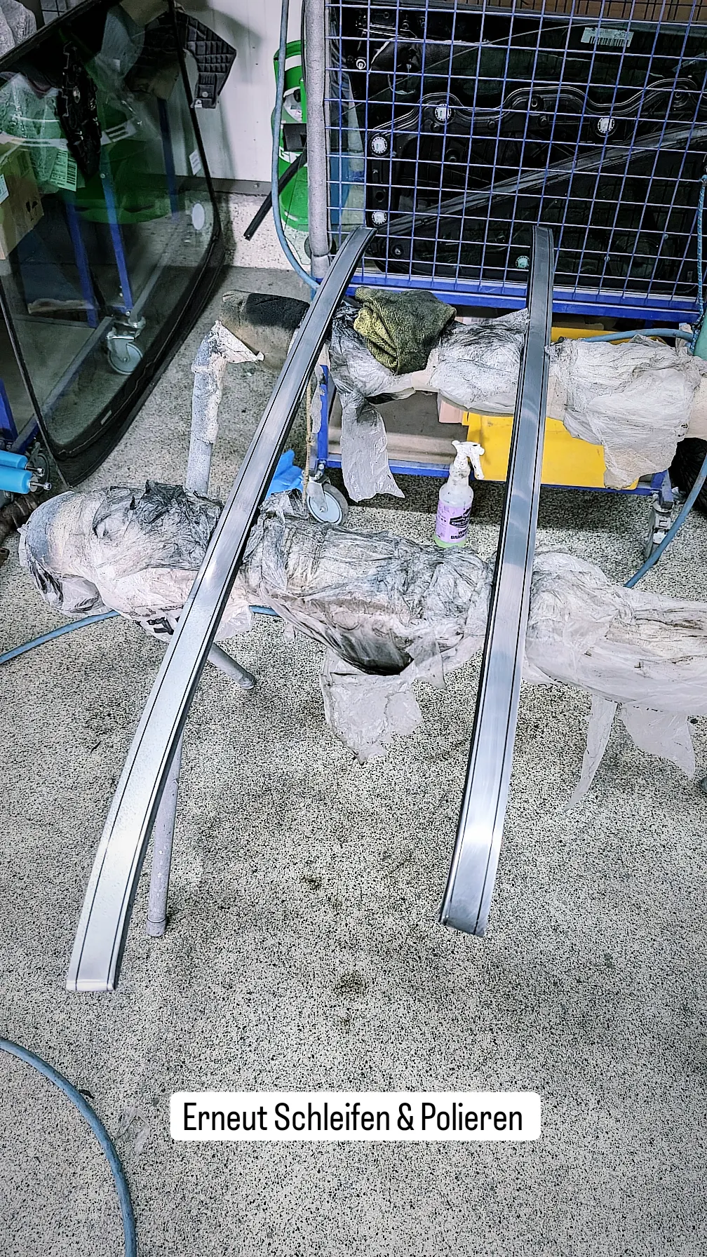

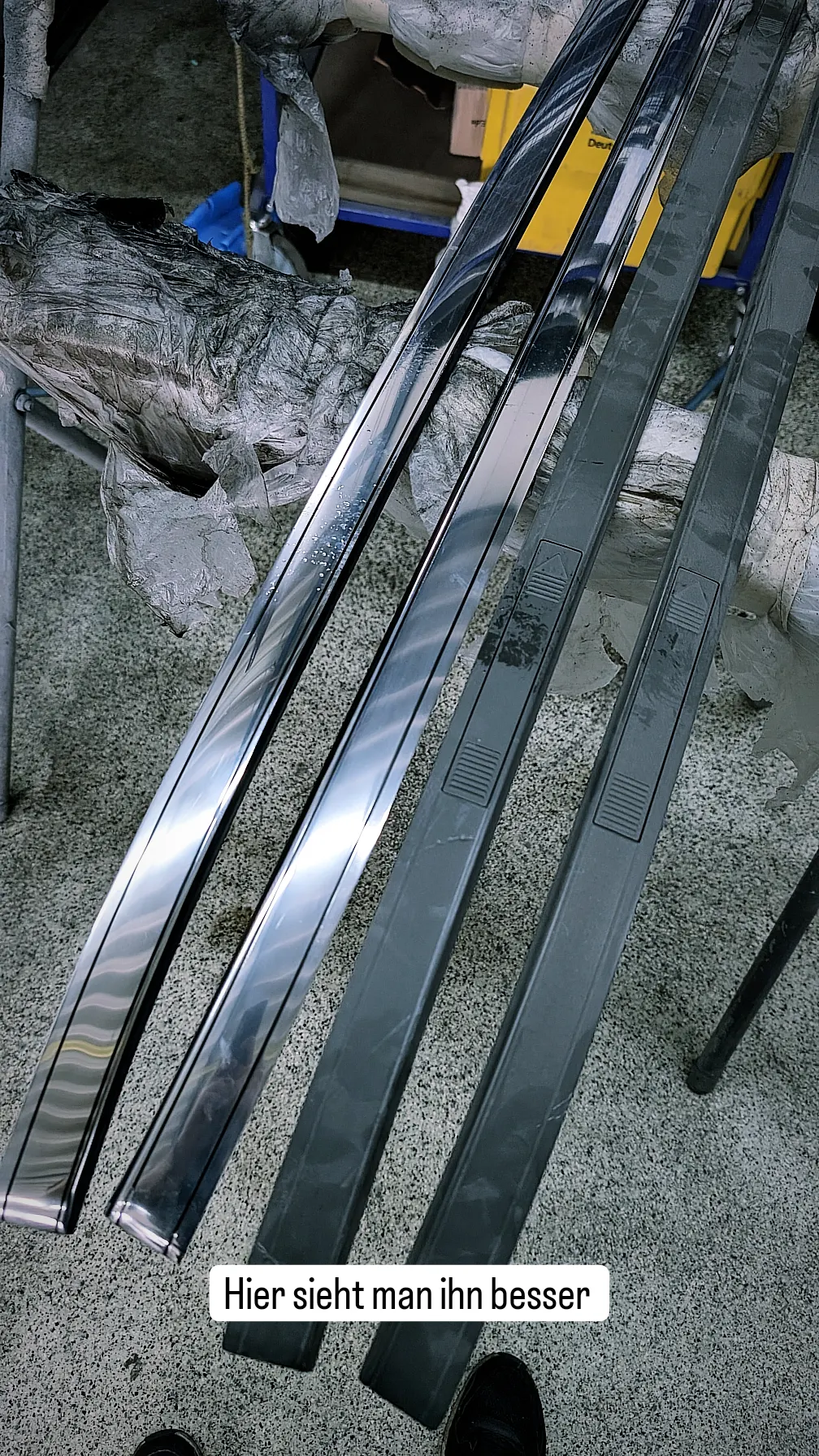

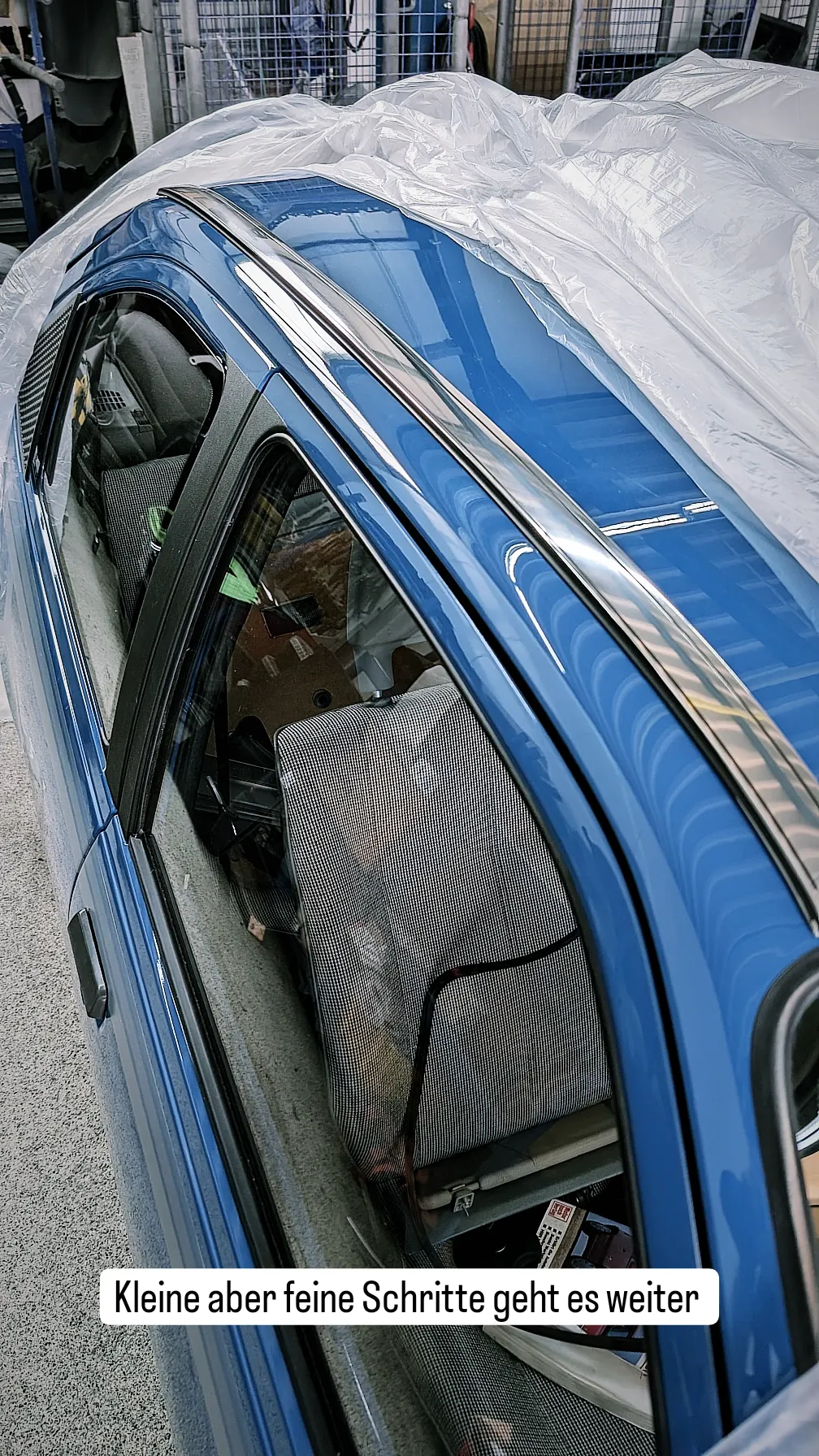

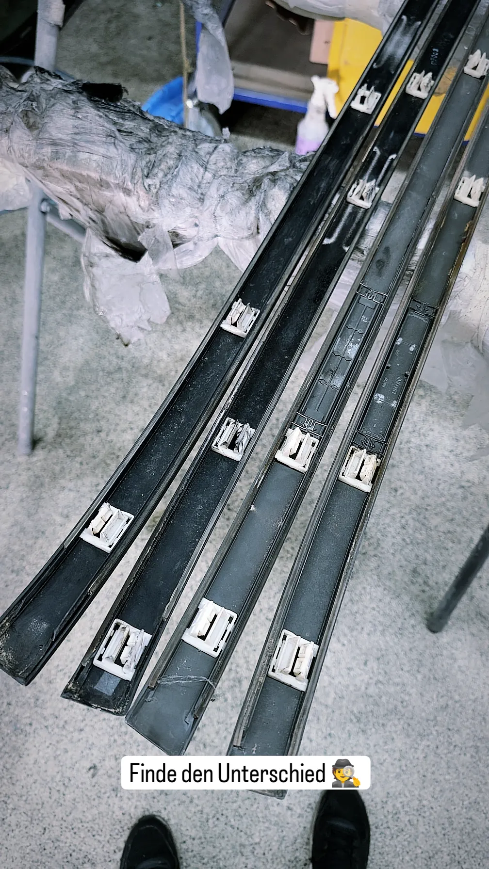

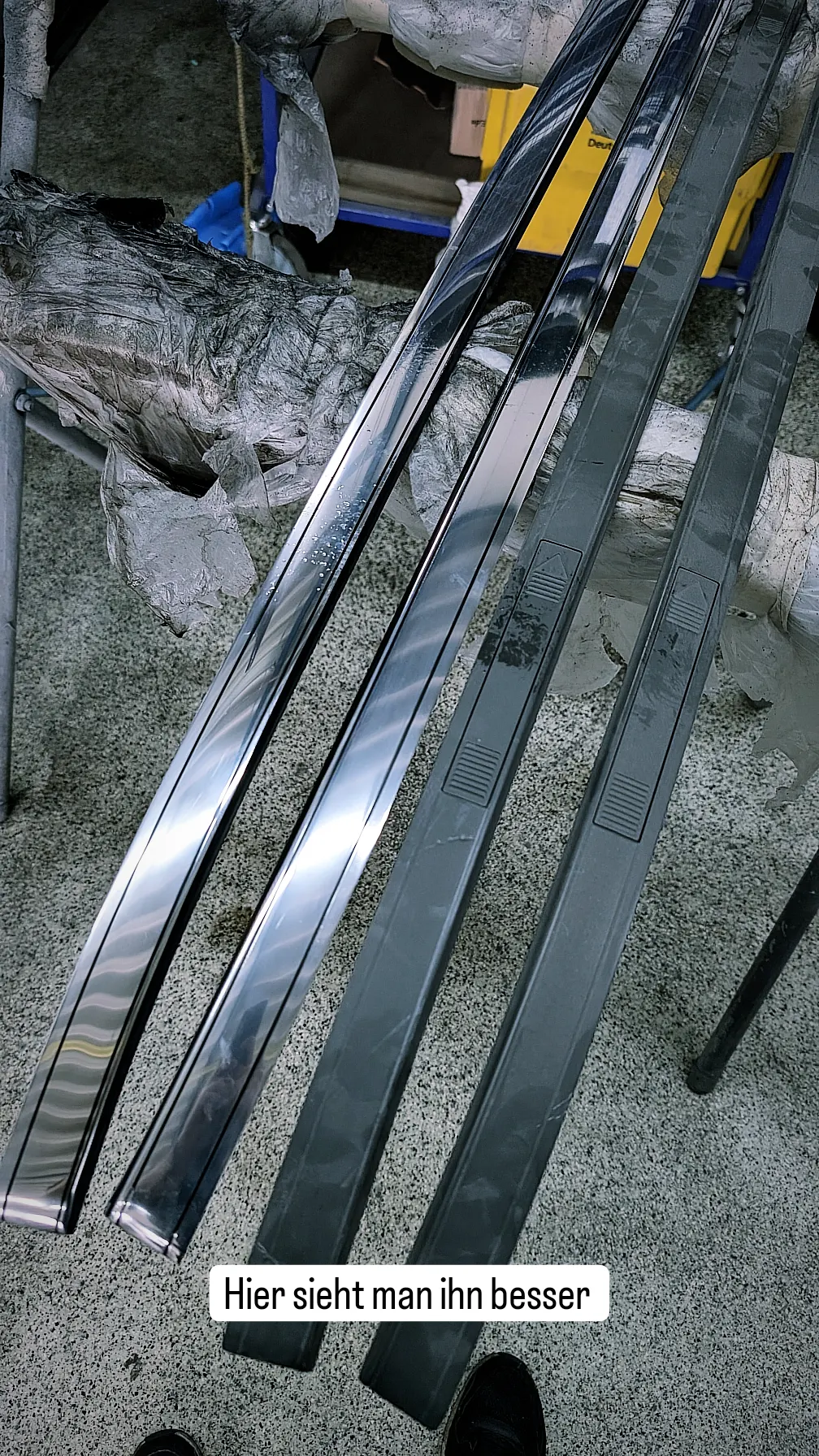

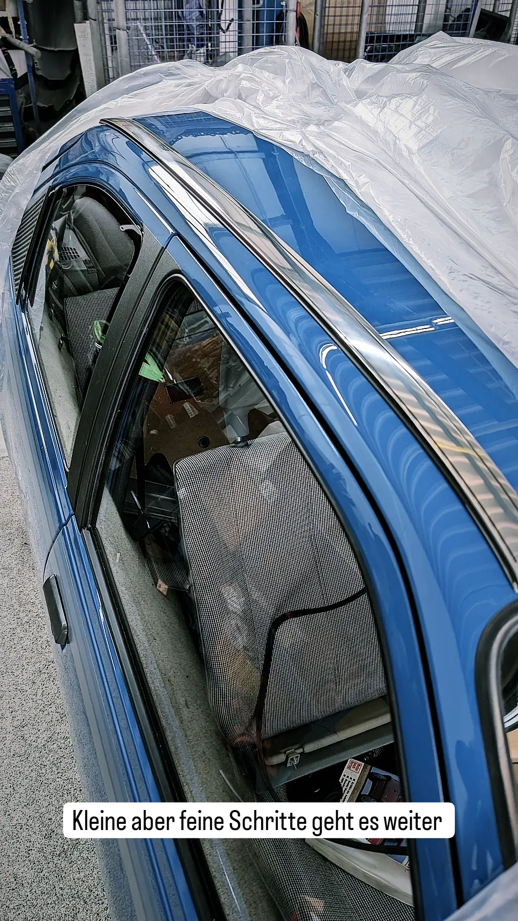

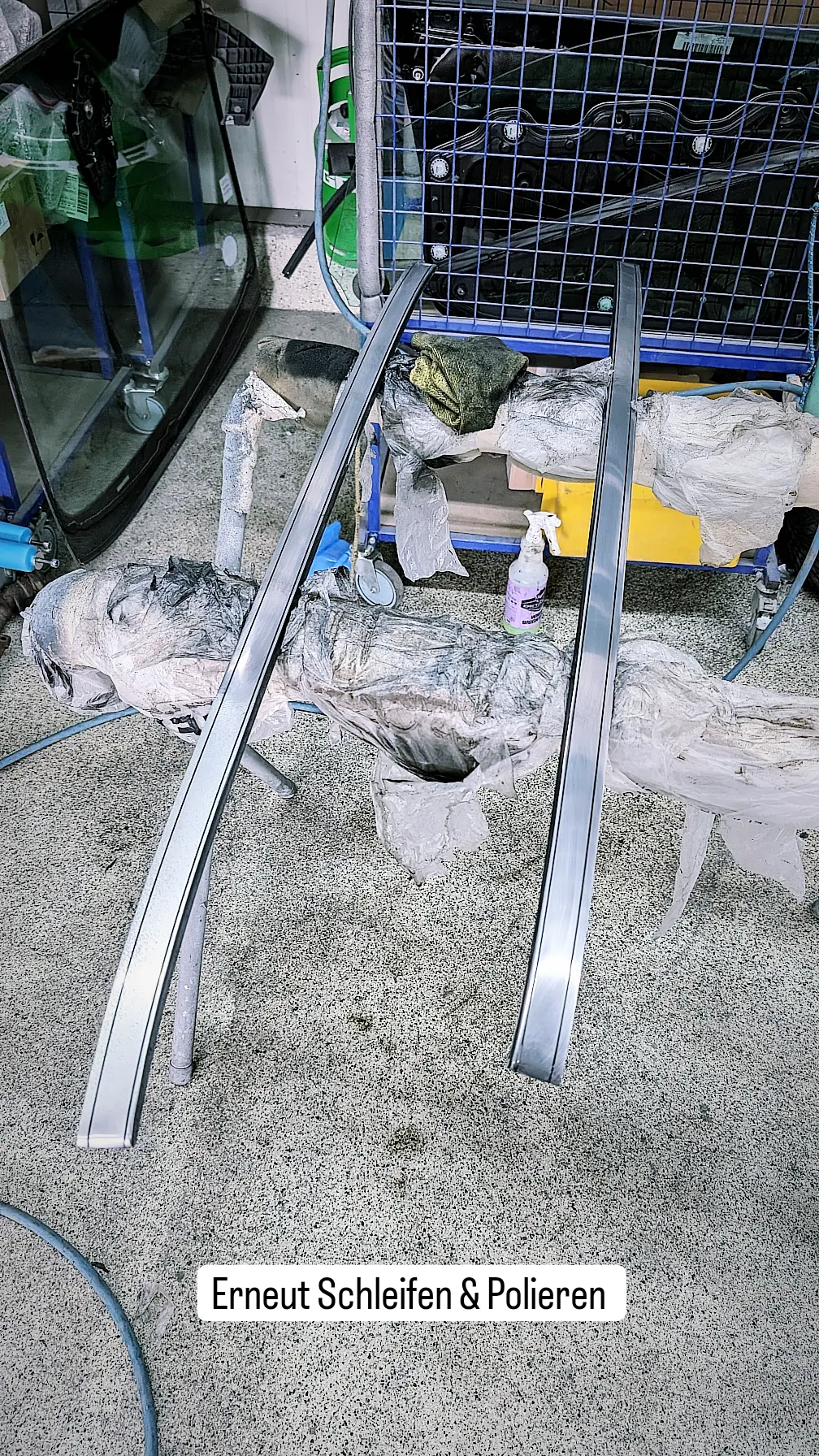

Habe mich um die Dachzierleisten gekümmert.
Einmal frisch machen bitte. 🤌🏻
Na wem fällt es auf? 🧐
So gefällt es mir deutlich besser!
Hast du neue Gummiunterlagen unter den Federn eingebaut oder die alten/ohne?
Hast du zum wechseln der Federn den Stoßdämpfer unten oder oben gelöst?
Habe für meinen solche bestellt, die sind deutlich Dicker als die Originalen.
