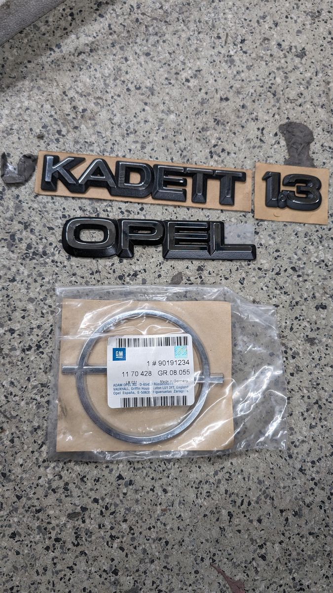

Orginal Schriftzüge in Schwarz Chrome

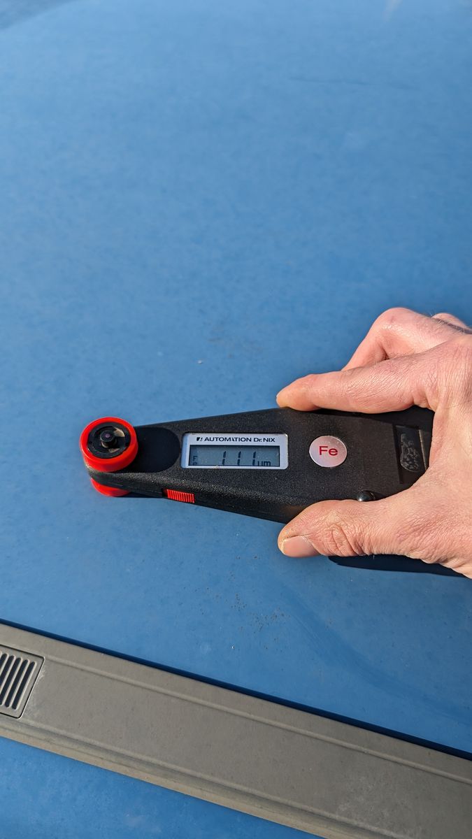

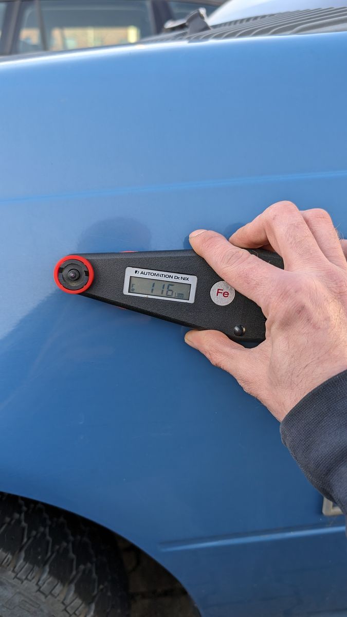

Lack ist der Originale drauf wie man hier an den Bildern sehen kann. Die leichte Patina auf dem Lack lässt sich super einfach mit Polieren behandeln. Siehe Seitenwand rechts Foto.

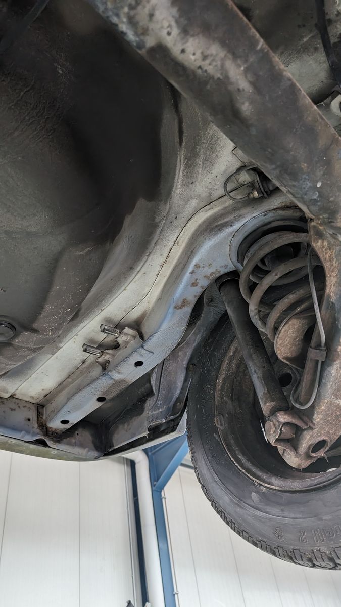

Geplant war der Wagen als Ersatzteile Spender für meinen 13nb aber der Zustand ist leider zu gut um ihn zu schlachten. 🫣
