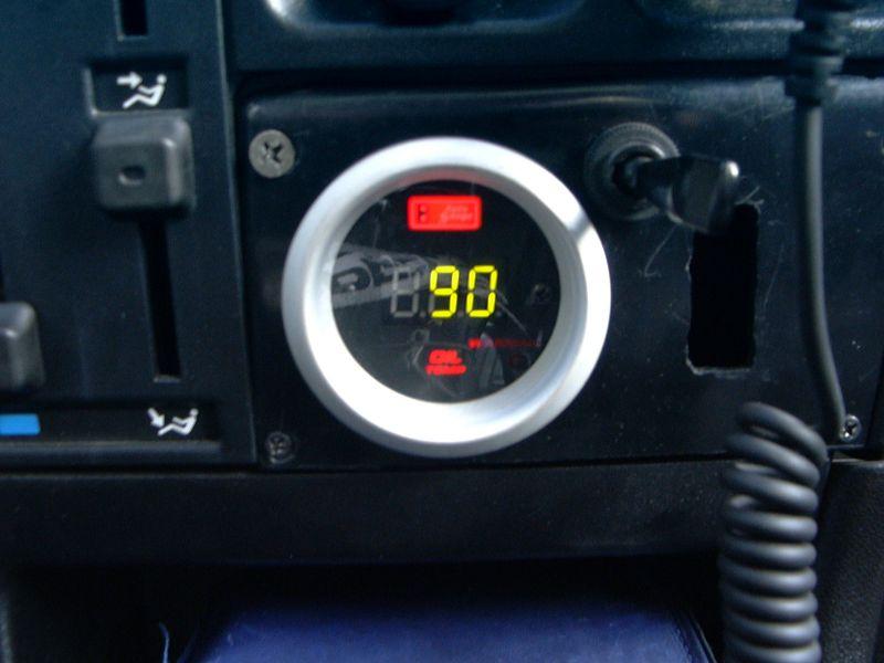

Ich habe es anstelle des Aschenbecher eingebaut.
Hatte zuest aber grosse Stormschwankungen, bis ich das Zündungsplus von dem Kabelstrang der Sitzheizung genommen habe.mfg dani
