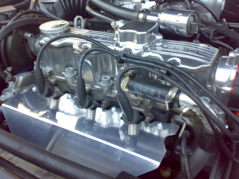

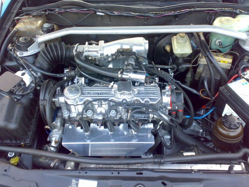

Im moment hab ich das Problem das der Motor bei Vollast im 5ten Gang immer Fehler Bringt:
Lambdasonse Sps. zu niedrig!
Sprich der Motor läuft zu mager....
Falschluft kann er nciht ziehen, deswegen sich ich jetzt warum er zu wenig Sprit bekommt....Haben schon alles versucht.... naja mal schauen!

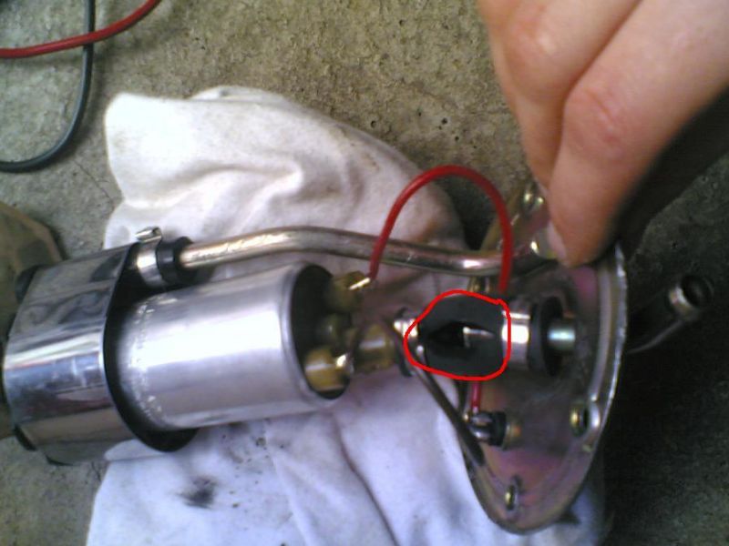

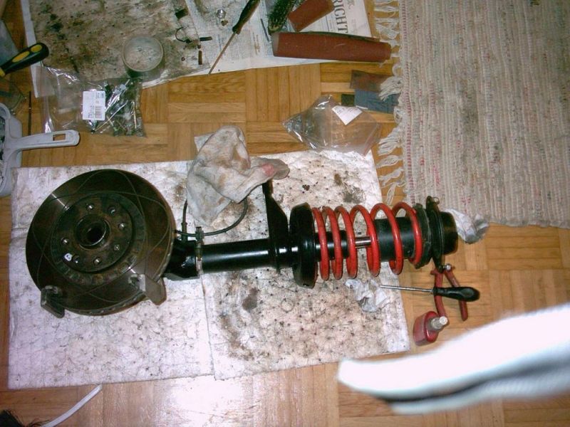

so Hier mal ein paar Bilder, es ist vieles weiter gegangen!
Die Ebnzinpumpe ist mal hubs gegangen, der Schlauch!

mit dem ATE Powerdisk bin ich bis jetzt gut zum stehen gekomen, kann mich nciht beklagen!
