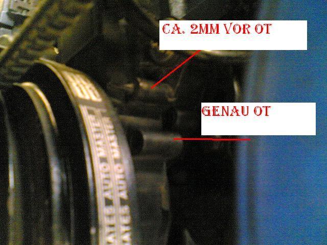

die Ölpumpe seh ich nicht da der Zahnriemen Schutz da drüber ist.
Ich kenne keine weitere markierung für die KW.
Ah Ok, gut zu wissen...
wozu ist dann die Markierung an der Riemenscheibe?

Da ich mir ja eine neue Zahnriemen Verkleidung vom Schrotti geholt habe, sind an dieser neuen 2 Markierungen für die Kurbelwelle.
Ich habe die unter Markierung genommen, weil diese genau OT war.
Bei der oberen markierung sind die Kolben im weiteren Verlauf noch ca 2mm nach oben gegangen.
Hab heute den Zahnriemen auf die Obere Markierung gestellt -> Ohne erfolg.
Jetzt steht er also vor OT.
Nochmals Probefahrt gemacht, der Motor dreht wieder nur im ersten Gang bis 3500 U/Min.
