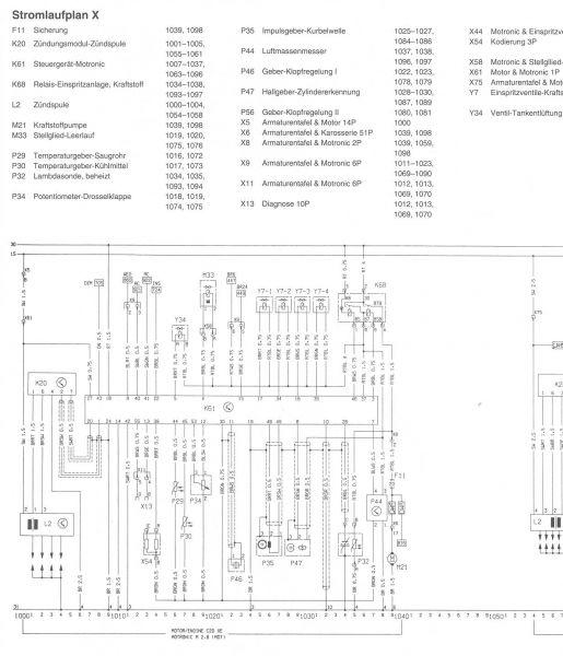

Ich denk mal es liegt eventuell an der Wegfahrsperre vom Cali.
Wenn man sich den Stromplan genau anschaut, gibt es ein oder zwei Leitungen die von der Wegfahrsperre zum Steuergerät gehen.
Ist die Wegfahrsperre aktiv geht nix mit Funken oder Benzin
Dort wo "WEG" steht...
