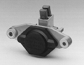

das hatte ich schon 2mal gehabt und danach war die Batterie Leer.
Also bei mir war es dann auch 2mal der Regler der LiMa. Kohle war abgenutzt.
Zum Glück habe ich die von Bosch drin. Also zwei Schrauben gelöst und dann den neuen Regler rein.
Bei Bosch ca 40 EUR und bei Autozeilestore glaube ich um die 20 EUR.
MfLh aus Nordhessen

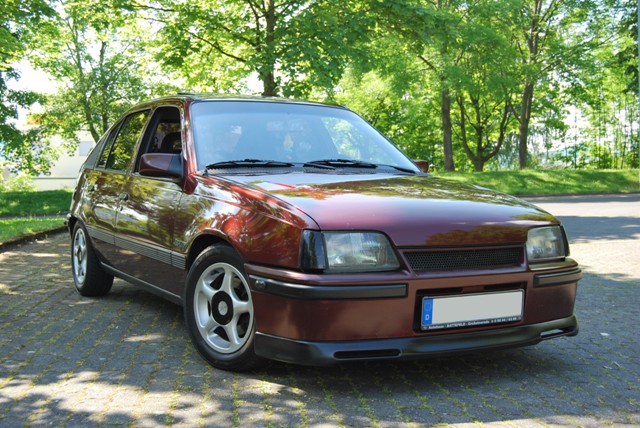

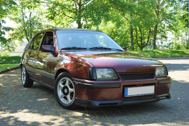

Hier mal wieder ein aktuelles von meinem "REDFLASH"
MfLh aus Nordhessen
