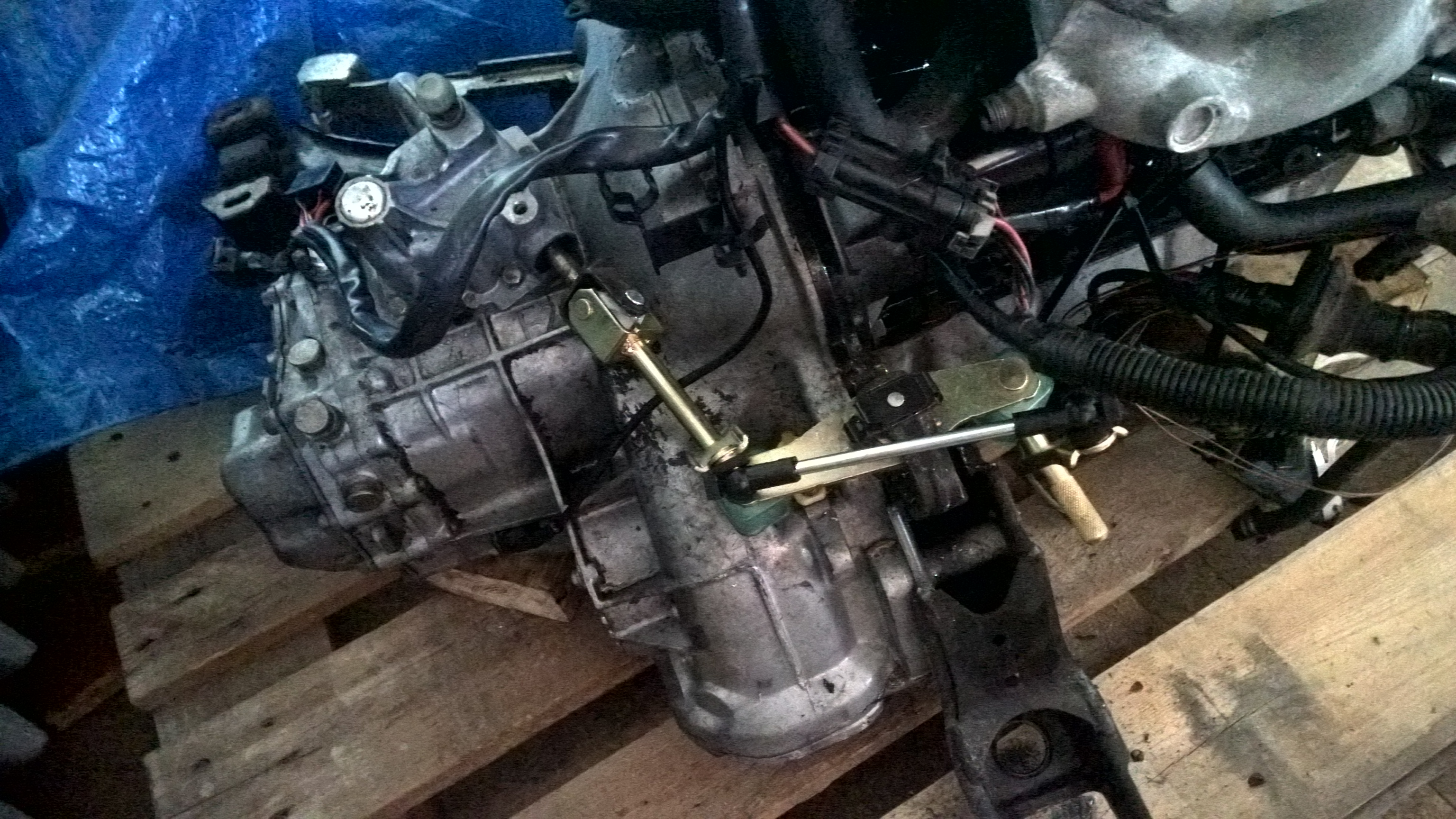

Heute habe ich noch die neue Schaltumlenkung angebaut und den Ölkühler aufgearbeitet.
Als nächstes werden die Achsen und die Bremsanlage aufgearbeitet.

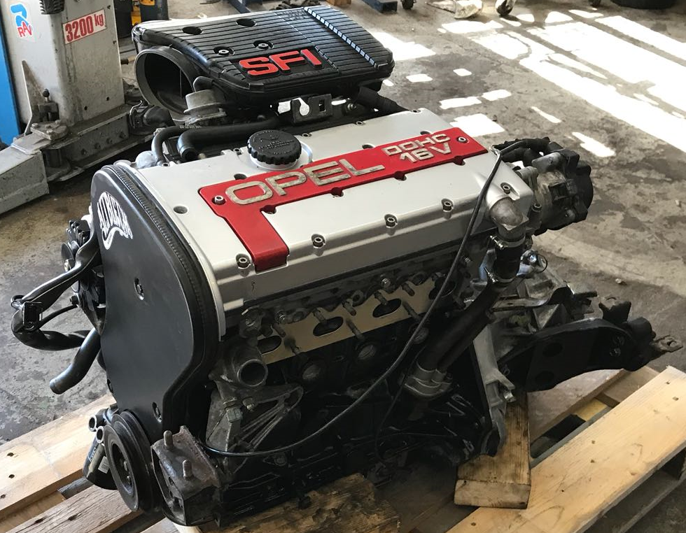

Motor ist nun fertig.

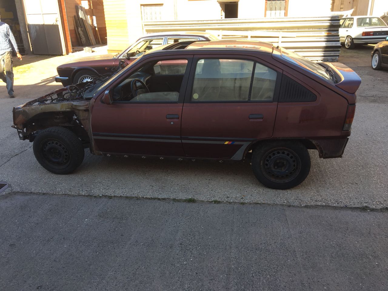

Jetzt geht es mit der Karosserie los. -

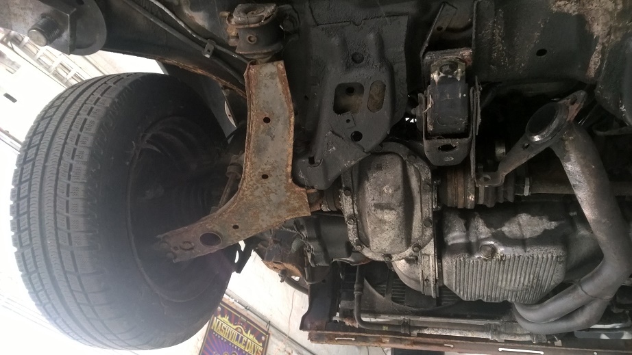

Dieses Blech ist Statisch wichtig (ist extra für die Wagenheberhaufnahme/Hebebühne).
Es ist nicht viel Aufwand und man kann diesen Bereich sehr gut mit Hohlraumkonservierung konservieren. -

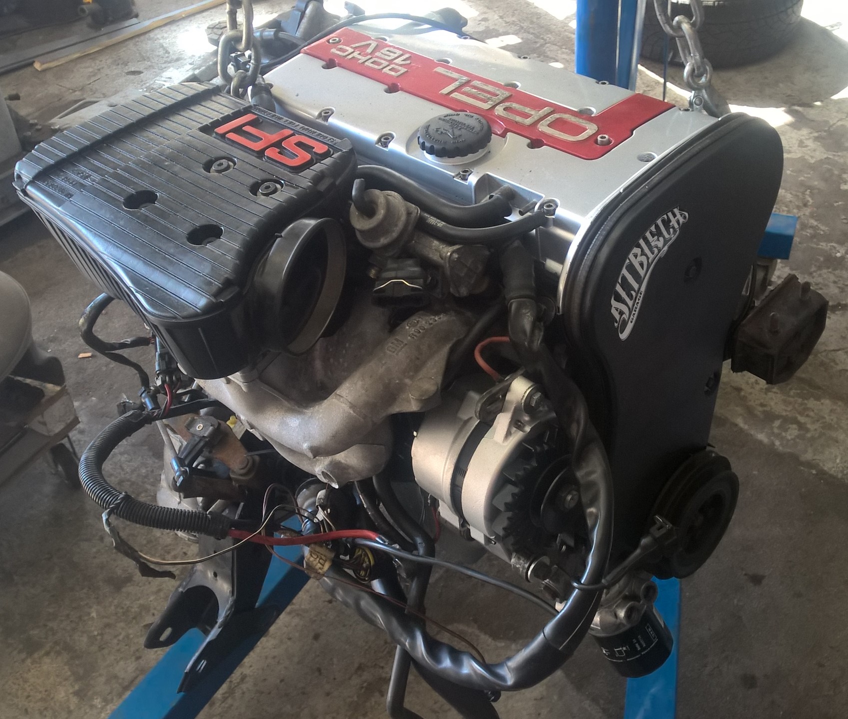

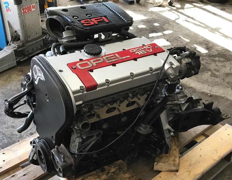

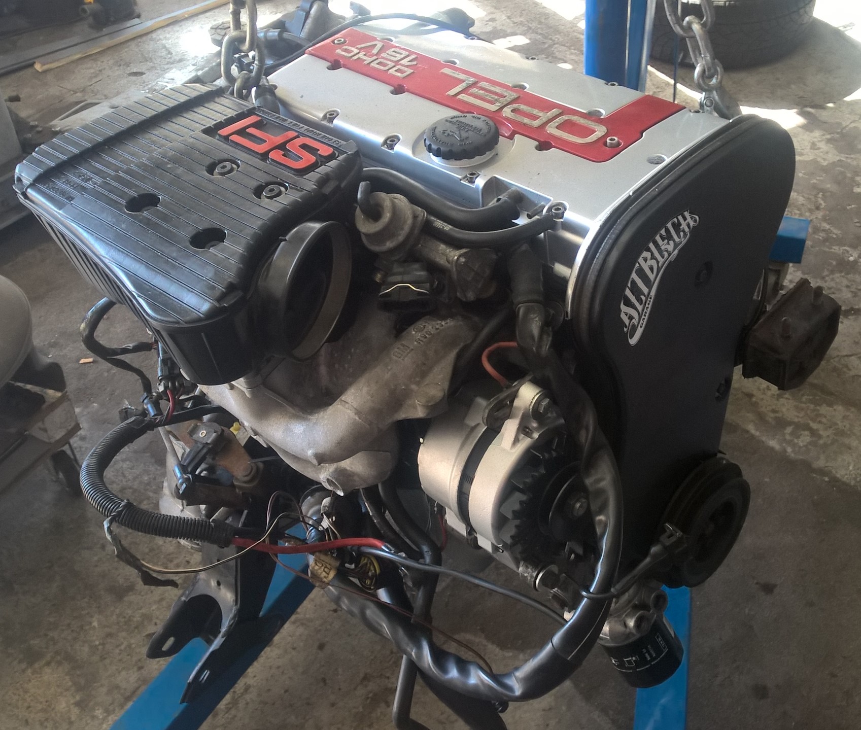

Diesmal hab ich mit dem Motor angefangen.
Neu werden (wie beim SEH) Pleuellager, Kurbelwellenlagen, Kolbenringe, neu Honen, neue Hydrostössel, Dichtsatz, Zahnriemensatz, neu Anlasser und Lichtmaschine.
Bin gerade bei der Montage und werde nächstes WE fertig sein.
ich versorge euch dann wieder mit Bildern

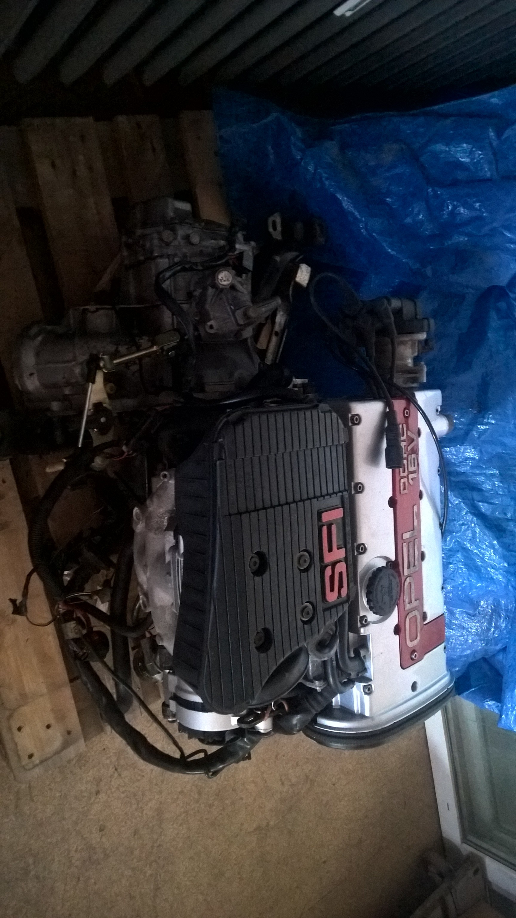

Zerlegung

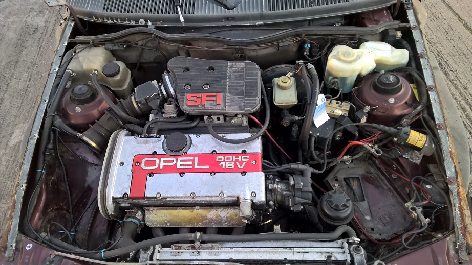

Der SEH passt sehr gut zum GSI.
Man merkt den sportlichen Charakter gerade im höheren Drezahlbereich. -

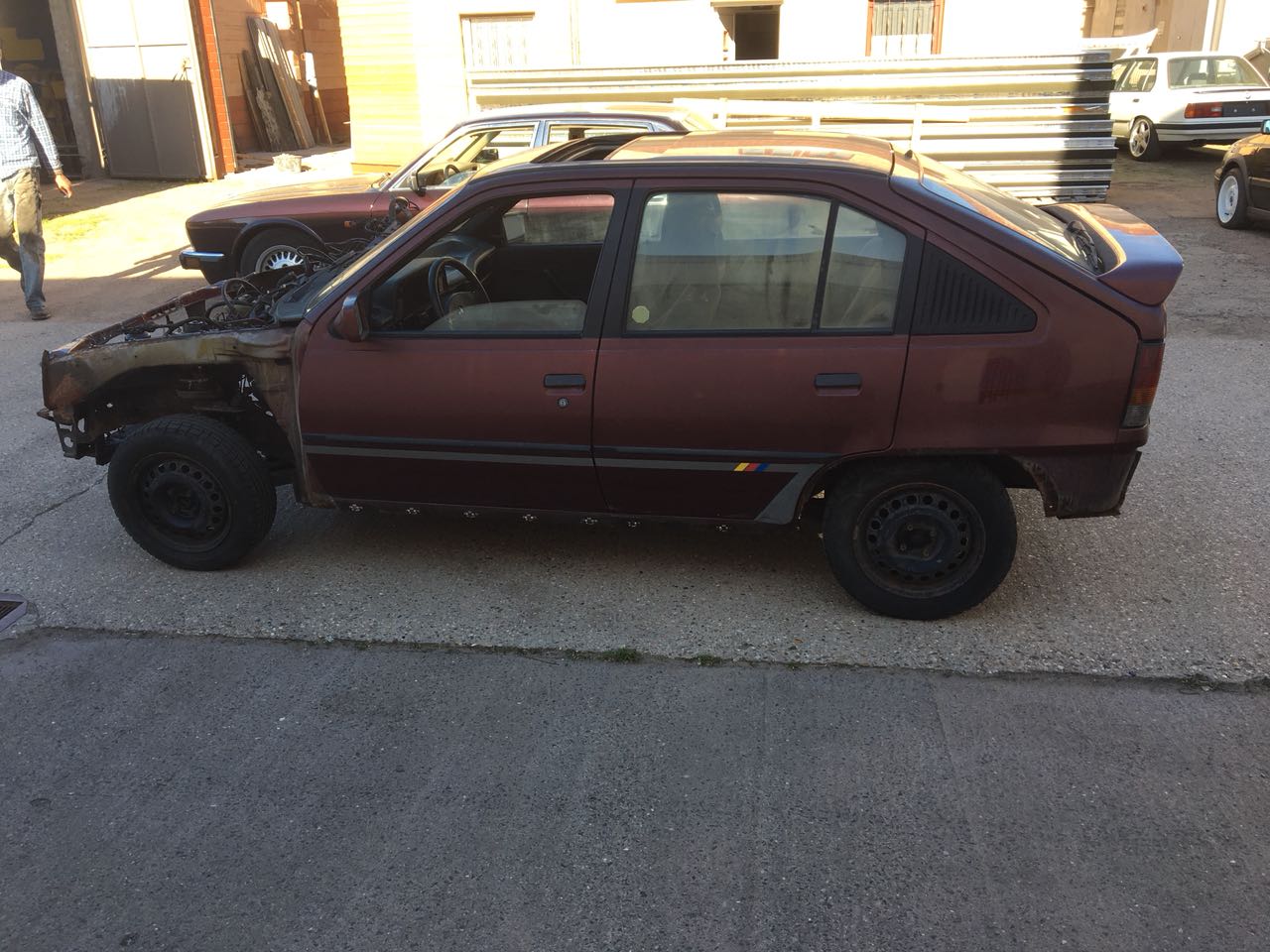

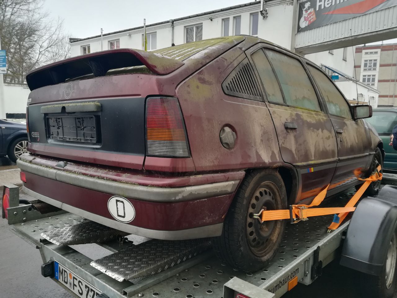

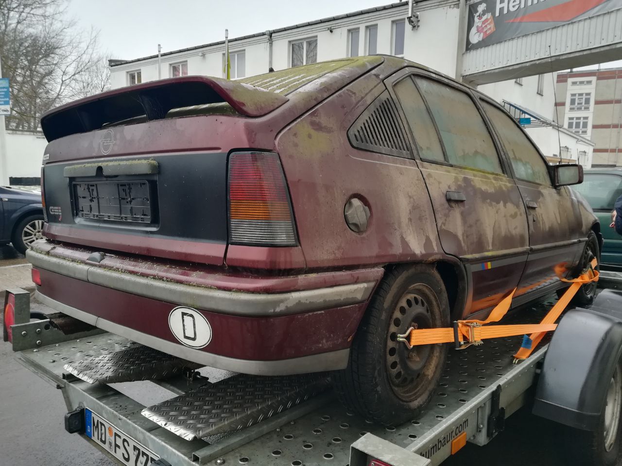

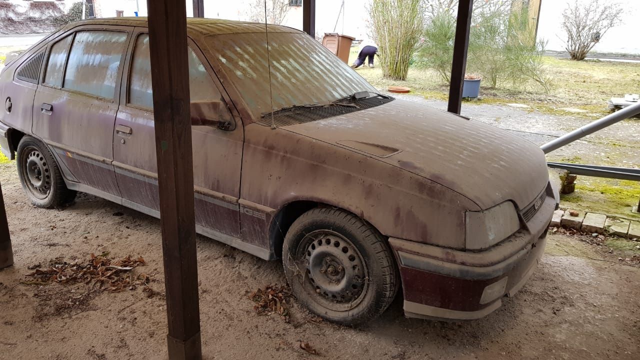

Hallo zusammen,
durch Zufall bin ich an einen Kadett GSI 16v Champion (erste Hand und komplett Original) gekommen.
Es ist eigentlich sinfrei sich noch einen Kadett anzuschaffen, aber da konnte ich nicht nein sagen.
Er wird wieder Restauriert und Original belassen.
