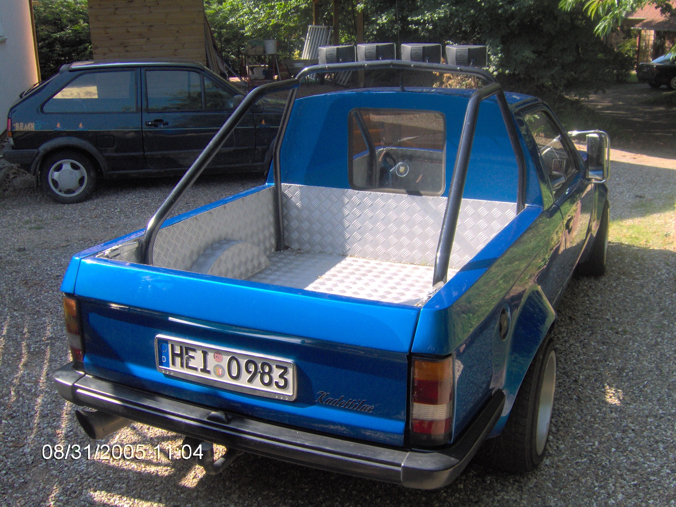

also hattest ja schon angesprochen das ich mal das bild von dem blauen hier rein gestellt hatte !
der wagen gehörte ja nem kumpel von mir und ich hatte ihn damals wieder mit aufgebaut. er war zwar schon zum pick up umgebaut aber vom blech her durch.
verstärkungen hatte er ein rechteck drin. doe beiden b-säulen waren verbunden genauso wie die d-säulen. desweiter links und rechts die b mit der d säule so das man rechteck erhält. oben war noch ein bügel drauf der kurz hinter der b-säule saß und die diagonale ca auf der c-säule saß.
denke das denn auch an verstrebungen reicht ! -
