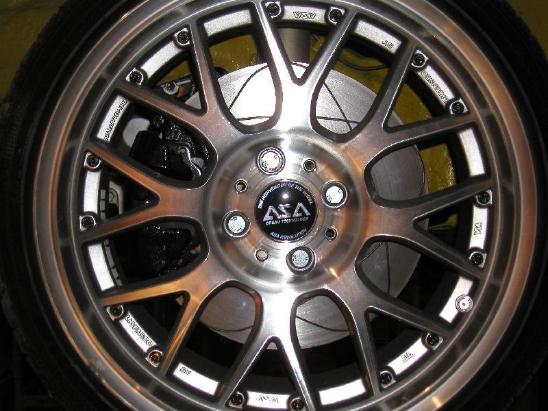

Hier mal ein Bild der neuen Bremse hinter 8x17 Felge:

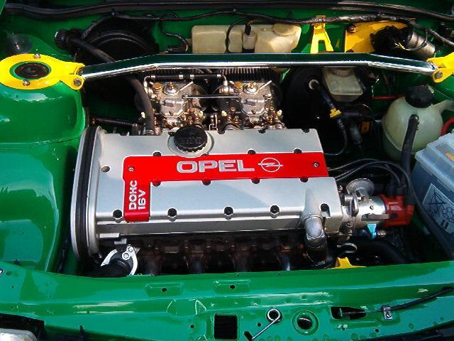

Hier mal ein Bild wie es vorher mit Weber-Vergasern aussah:

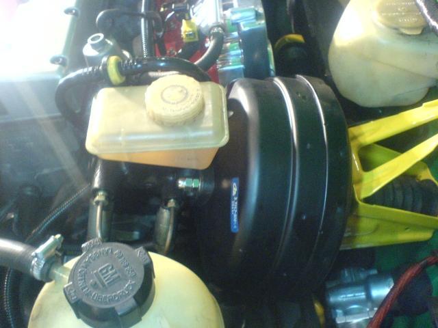

HBZ ist vom Kadett E16v
Gestänge des BKV muss geändert werden damit er passt!Und noch ein Bild:
Ganz schön eng zwischen Motor und BKV! -
Combodiesel
Ja es handelt sich um einen Omega-A 3.0 24v BKVNielsen

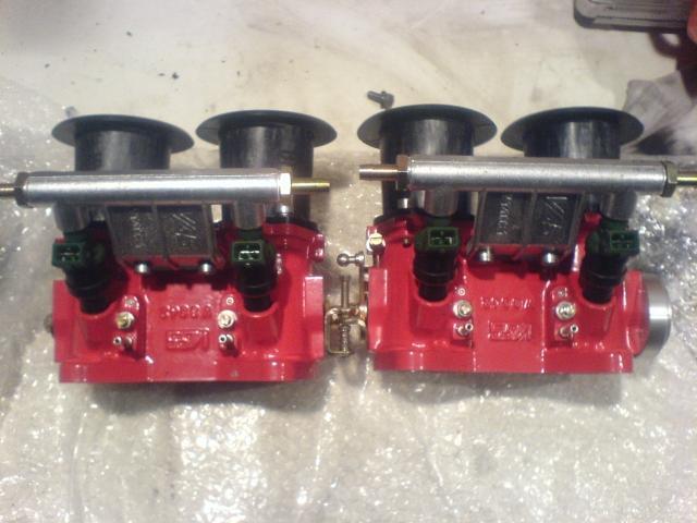

diesen Winter habe ich meinen D mit C20XE von 45er Weber auf Einzeldrossel umgebaut.
Der Umbau ist bis auf ein paar Kleinigkeiten abgeschlossen.Hier ein paar Bilder vom Umbau...
