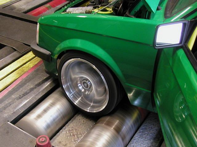

Hier mal ein neues Prüfstandbild:
2fast4you
Die Angaben von Risse sind nicht übertrieben.
