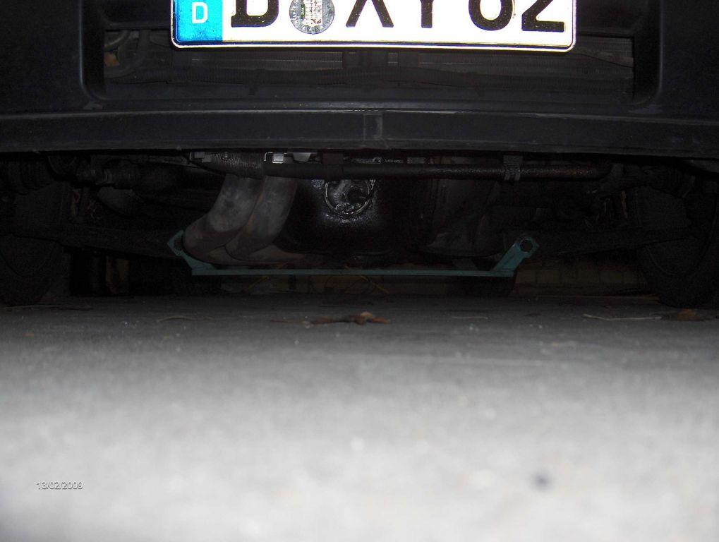

Müsste ich morgen mal messen, ab so 8-10mm sind das .
Bei meinem 65Tiefgang vorne hab ich noch ca 5-6cm bis zur Kollision .
Aber einen einschlag möchte ich da nicht haben, die Strebe is stabiler als alles was da dran hängt, also würden ehr die aufnahmen ausreissen, oder die Schrauben fliegen gehn .
Wollte meine auch immer schon von vorne abgraten, das ich da nochmal bissel was rausholen kann, und nur aufrutsche wenn was kommt .
Stelle mir ne Kollision mit was härterem mal wie nen Anker vor, das wär nen Flash, danach hängt der Kopp in den Speichen vom Lenkrad fest^^
