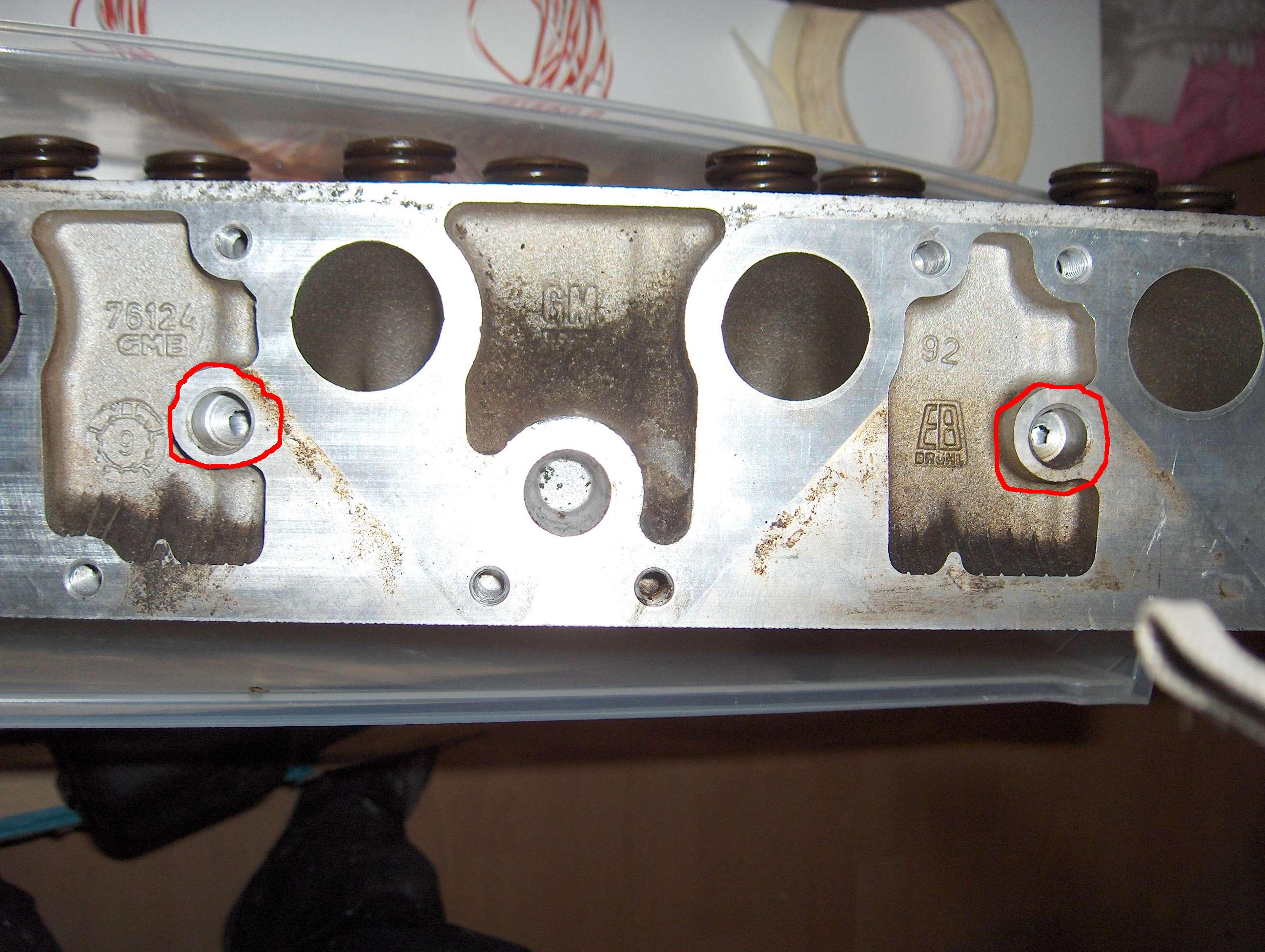

Die Löcher sind ansaugseite.
Sieht nur komisch aus, da se nich entgratet sind, also sieht aus als sollte es nich so sein .
Sorgen macht mir das nur ,wenn ich nich weis was es is, und ich ne Birne fertig mache die nachher kapott is .@OBL jo is dein alter Kopf !
KaDeTt GsI Löcher gehn nur bis zu den Schrauben, demnach dürfte da wohl nichts passieren.
Werde mich wohl dann ma ans werk machen, wenns mehrere haben,wirds nichts schlimmes sein hoff ich
THX Keo
Is von nem C20NE, ausgebaut aus nem Kadett, wo aber der Motek ursprünglich ma drin war, keine Ahnung !

Folgendes, hab vor einiger Zeit nem Kollegen den Kopf gewechselt. Dafür hab ich ihm meinen Ersatzkopf gegeben, und später einfach seinen genommen. Diesen wollt ich nu fertig machen, und fand Löcher, die nich so aussehn als sollten se sein. Kann mir da jemand was zu sagen ?
Thanks Keo -
