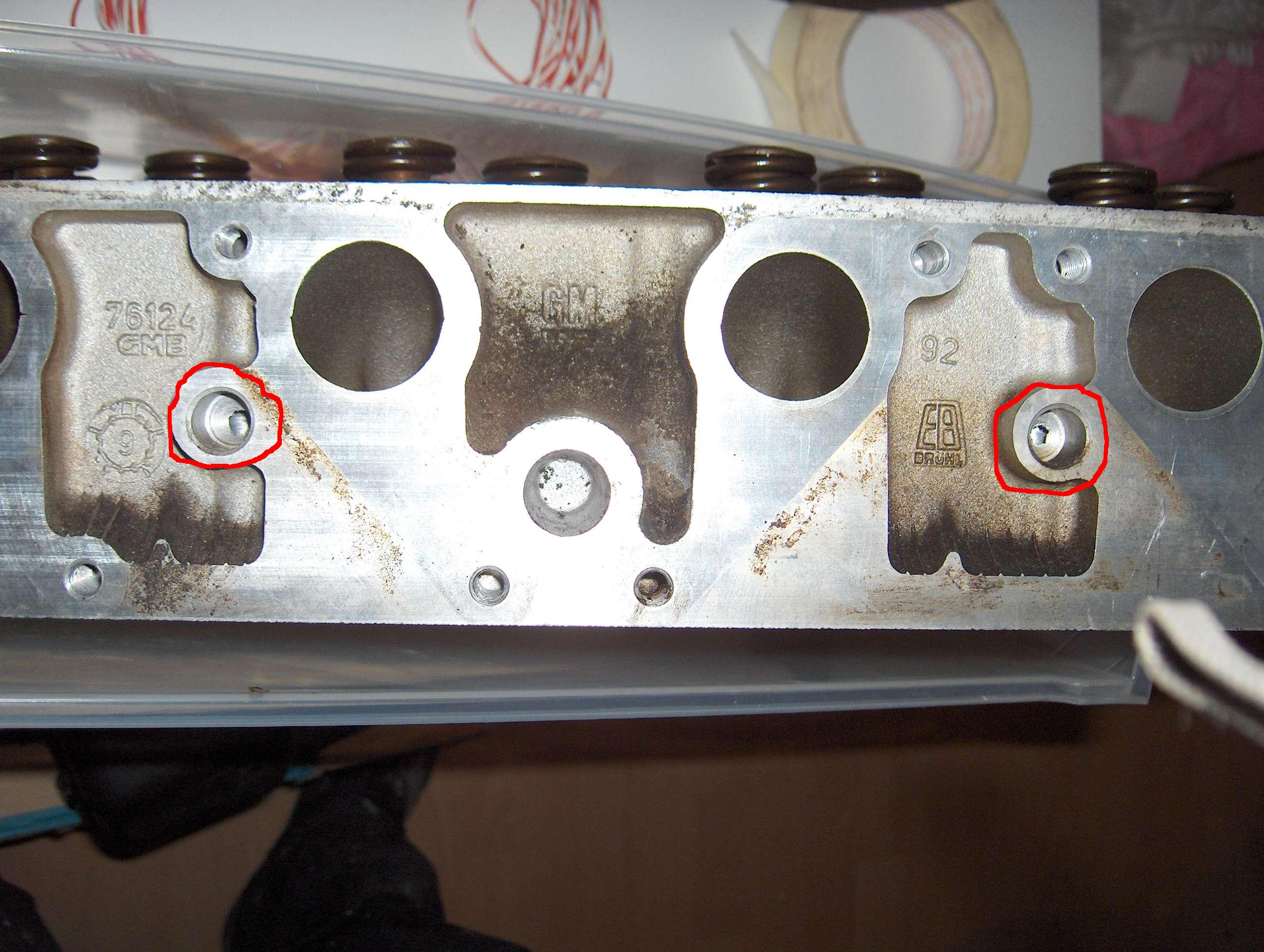

Is dat Original ?
#2 Ist der Kopf von nem Kadett???
Für mich sieht der aus wie de Kopf von nem c20ne von nem omega a/b. der hat ne andere ansaugbrücke drauf.
also des ist die einzige vermutung die ich habe.
hatte das problem auch gehabt als ich an unsrem omega b den motor gewechslet habe un nen kadett motor mit der einspritzanlage vom omega fahren wollte. daher kommt mir das etwas bekannt vor.Gruss
Flo -
#8 Die Löcher sind ansaugseite.
Sieht nur komisch aus, da se nich entgratet sind, also sieht aus als sollte es nich so sein .
Sorgen macht mir das nur ,wenn ich nich weis was es is, und ich ne Birne fertig mache die nachher kapott is .@OBL jo is dein alter Kopf !
KaDeTt GsI Löcher gehn nur bis zu den Schrauben, demnach dürfte da wohl nichts passieren.
Werde mich wohl dann ma ans werk machen, wenns mehrere haben,wirds nichts schlimmes sein hoff ich
THX Keo
#9 Habe jetzt erst gesehen das ich nicht der einzigste bin der dieses Problem hat.
Ich habe diese Löcher auch in meinem Zyl.-Kopf.
Kann es sein das die bis in die Brennkammer gehen??
Weil bei meinem 1.6 er den ich Nachträglich in meinen eigendlichen 1.4 er Kombi Eingebaut habe kommt da eine riesige Stichflamme raus wenn ich mal etwas höhere Drehzalen fahre und dann wieder vom Gas gehe, dazu kommt dann noch das Knattern wie ein alter Tracktor im Lastbereich. also sobald ich etwas mehr Vortrieb haben will.
Habe jetzt einen anderen Kopf bestellt in der Hoffnung das es bei dem dann nicht so ist.
Rocky-33
#10 @ Rocky-33: Also ich glaub bei dir is es der Fall, dass du das Loch in der Mitte der beiden Einlasskanäle (grün markiert) vernachlässigt hast! Das ist nämlich nicht ganz unwichtig, denn dieses wird für das AGR-Ventil (Abgasrückführung = direkte Verbindung zum Abgaskanal) genutzt! Wenn du da nämlich kein AGR-Ventil dran hast, kann ich mir gut vorstellen, dass da Flammen raus kommen! :rollin:
Zu den Löchern im Kopf...die sind zu vernachlässigen! Wenn ich mich nicht irre, dann sitzen dahinter ja die Kopfschrauben...also egal!!!
