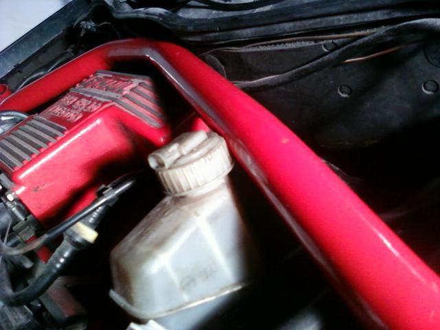

Das Airbrush kenn ich, aber von nem andern Auto :
Fürn Kadett habsch sowas noch nie gesehn.
Auf dem Bild sieht mir nach Cermedes aus .
