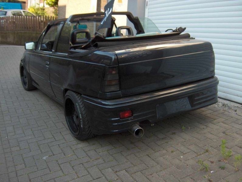

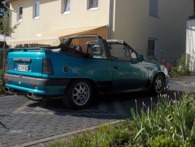

DTM Endrohr siehste ja auf den Bildern oben wie das ausschaut, lass das ma .
Machste lieber nen gerades, oder zwei wie der 16V .Bei den DTM haste auch immer Wasser drin stehen, wenn de da nix bohrst .
Bei geraden kannste auch besser ma mitm Lappen reingehn, musste die Hand nich so verbiegen .
