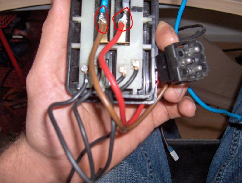

    Du schreibst das drei Relais Spannung haben, das is ja schonmal was .
    Wahrscheinlich auf dem Dicken Rosanen Draht .
    Ich habe da ne vermutung :idee:
    In deiner Tastereinheit hast du Spannung ?
    Von wo nach wo hast du das gemessen ?
    Messe mal bitte in der Tastereinheit an den Markierten Punkten,also vom einen Punkt zum anderen .
    Ach ja, womit hast du gemessen ? Multimeter,Prüflampe ?
    Am besten nimmste ne Prüflampe, und hälst die da dran, natürlich während die Tastereinheit eingesteckt is,und die Zündung an is .

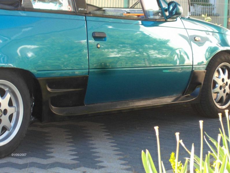

    Meine SFJ´s sind auch aus GFK, weis nicht ob das so billiges is, sieht Stabil aus .
    Mag GFK ansich gerne, kann man gut reparieren, und von alleine gehts net kaputt seidenn man fährt wie viele Billos ohne Grundierung und Lack, dann ziehts feuchtigkeit und das war es dann .
    Pu-rim sagt mir jetzt nichts, denk mal ABS werden deine sein, kannste auch reparieren, nimmste Teile aus ner ollen Stoßstange und schweist die ein .

    Hab die Schweller nur dran gehalten gehabt .
    Kommen noch dran, wenn neue Kotflügel dran sind .
    Haube is ne echte Mattig, aber muss noch fertig gemacht werden, Carbonfolie wenn ich ma frisch bin .
    Leider kann man so Schweller nur sehr selten im guten Zustand gebraucht kaufen, meine haben auch paar macken, aber keine Risse .
    Flex meine später am Kotflügel ein, falls der ma ab muss, kütt dann Karosserriedichtzeug rein .
    Den Frontaufsatz hät ich auch noch gerne :D
    Alternativ sehn die Lexmaul Seitenschweller so ähnlich aus :
    Haste nen Gutachten bei den Schwellern bei bekommen ?
