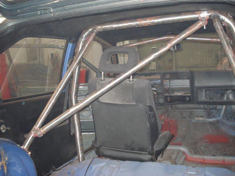

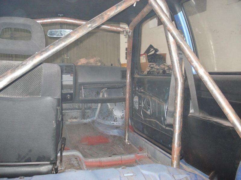

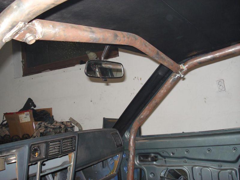

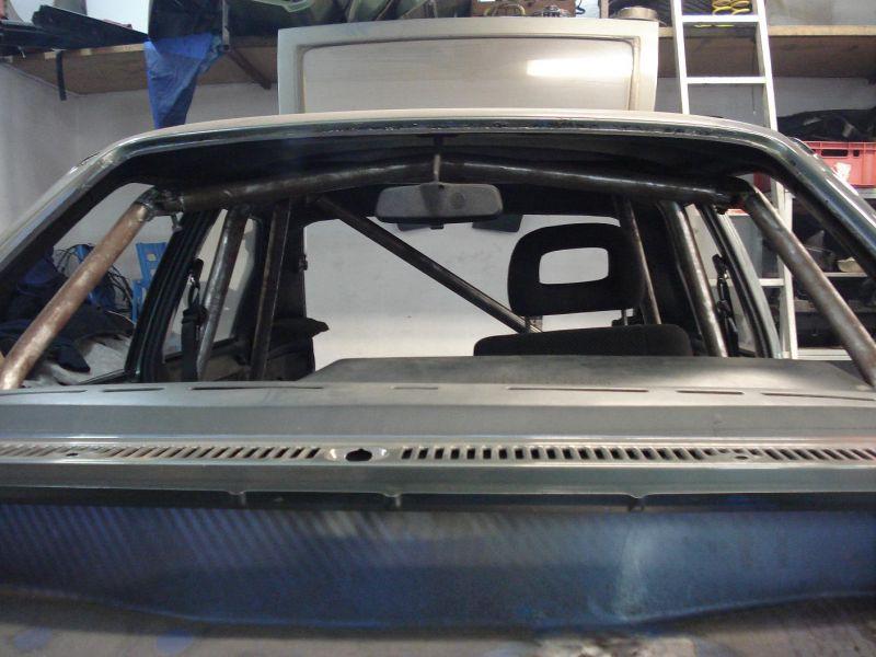

    hier die bilder für die cobra denn der käfig stammt ja von ihm

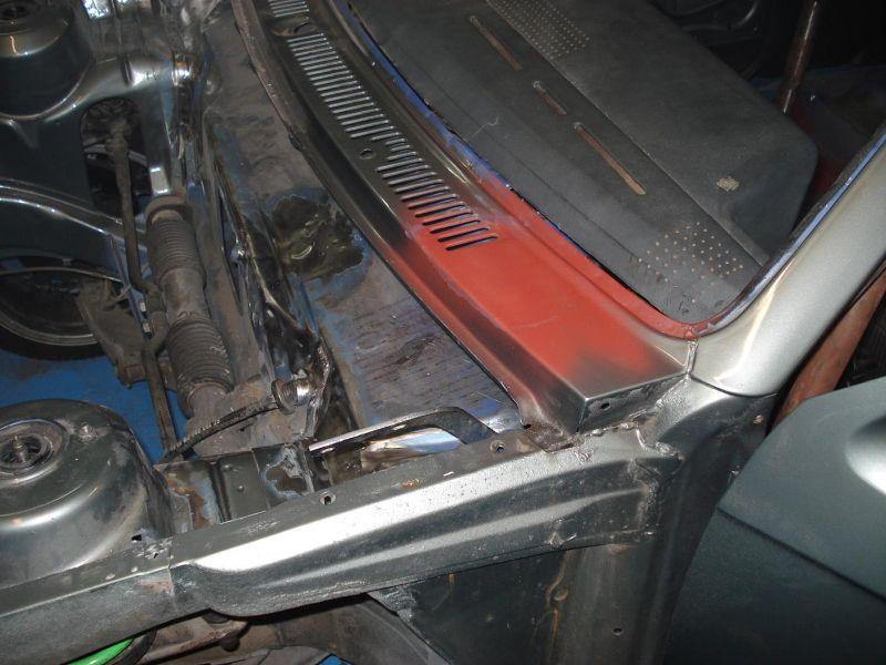

    hat szwar mittlerweile schon wieder flogrost angesetzt aber das wird schon

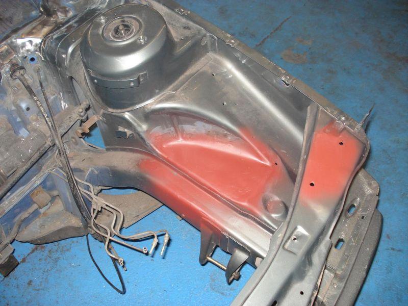

    so habe heute verzinnt mehr oder weniger naja ohne david ging garnix nur es abschleifen ging ganz gut
    so käfig, felgen OPC´s, querlenker und hinterachse kommt demnächst zum sandstrahlen und zum pulverbeschichten wird alles weiß!!!

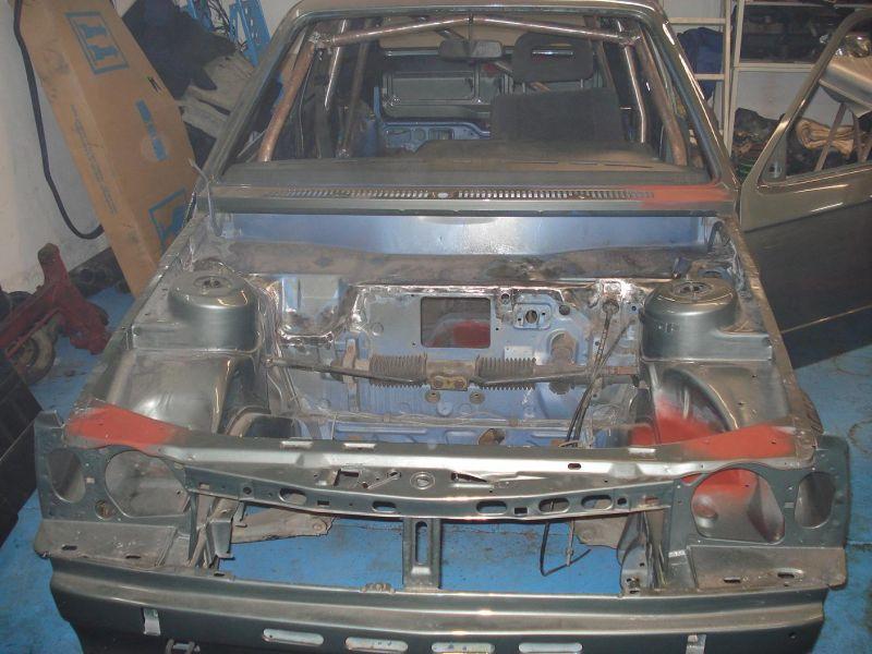

    so kühler steht nun auch fest kommt ein original d kühler rein und der motor bekommt ein anderes thermostat.

    so käfig ist mittlerweile auch im d verschraubt und motor ist wieder draußen und nun kann es los gehen mit dem verzinne vom motorraum
    mal schauen wie des so geht

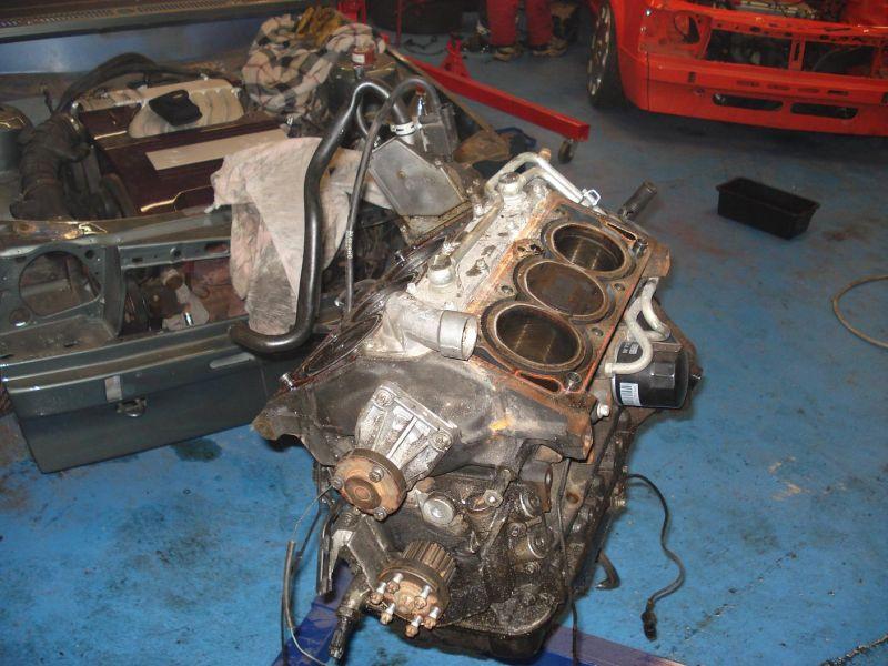

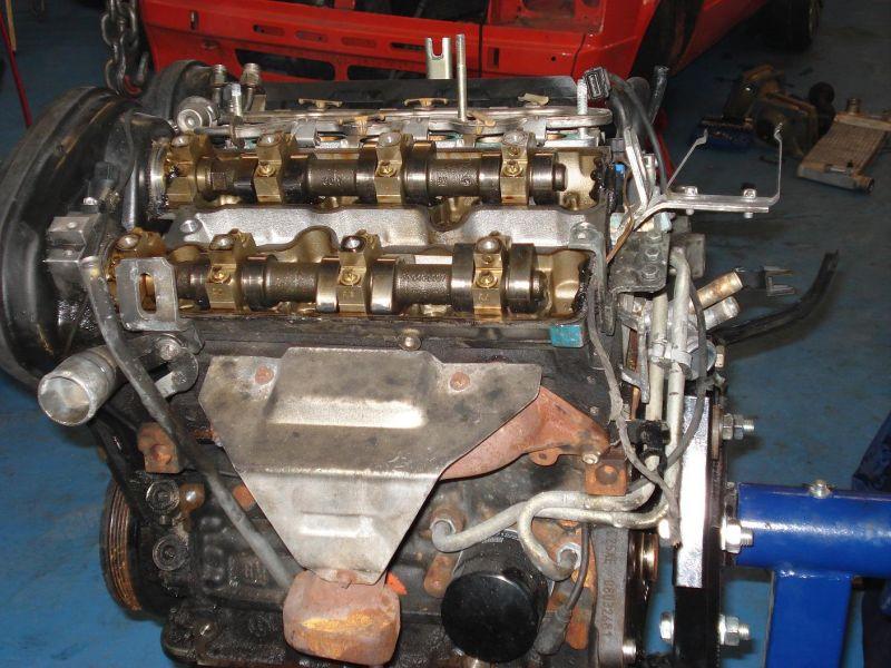

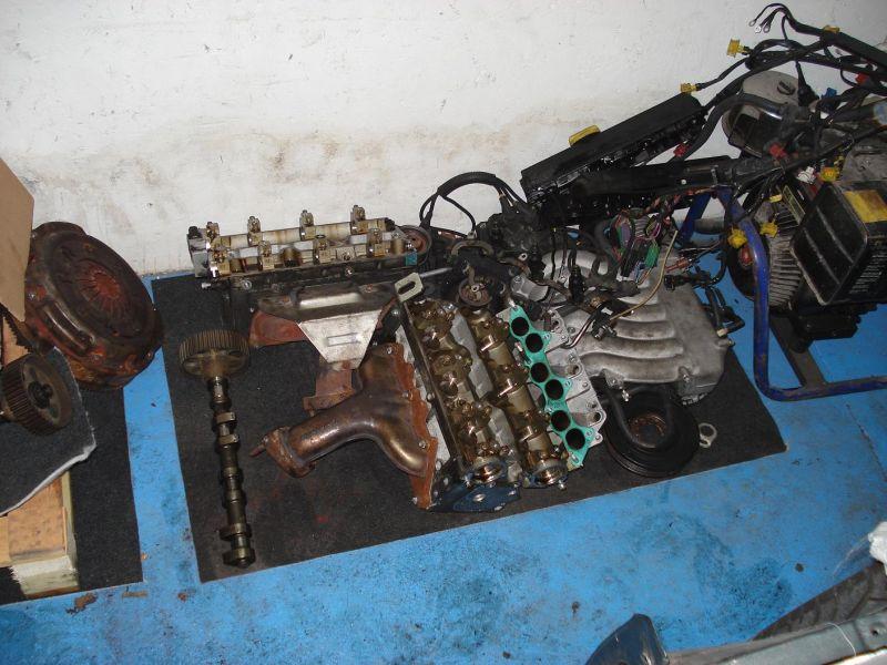

    so das herz ist nun auch da ein 2,5 liter v6
    und ist auch schon so gut wie zerlegt denn es werden alle dichtungen zahnriehemn und was noch so wichtig ist neu gemacht

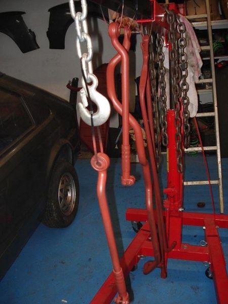

    dann habe ich mal angefangen die stabi´s der hinterachse und en paar andere sachen vom rost zu befreien und zu grundieren
