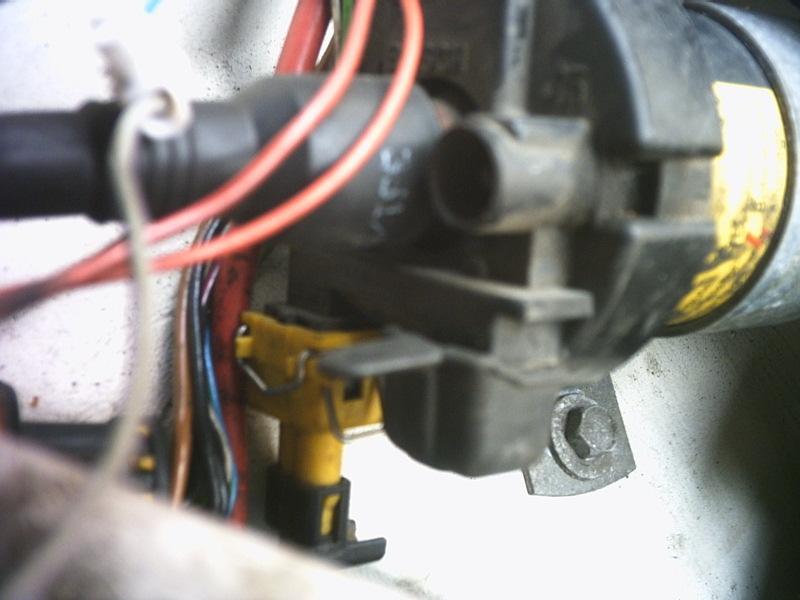

    hier die 2 steckplätze an der Zündspule

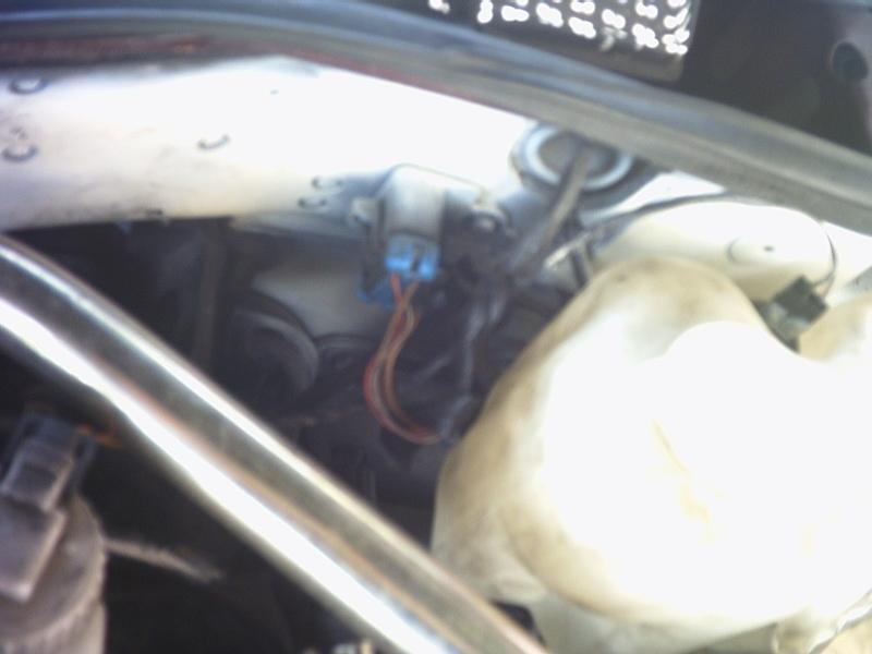

    öhhmmmm also ich fiinde den stecker nicht - habe da nicht viel im motorraum :(

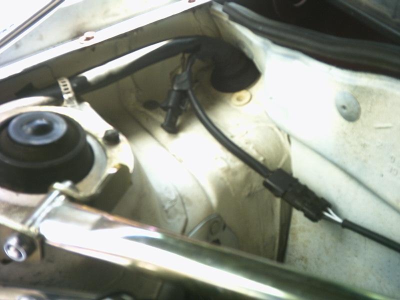

    der rechte dom (wenn man innen sitzt betrachtet) sind keine stecker nur der oktan stecker und der anschluß von der lambda und dann geht auch schon das kabel rein zum STG
    achso noch was ich habe an der zündspule 2 steckerplätze L & R und der stecker ist wenn man von oben betrachtet auf den rechten steckplatz gesteckt. hast das was zu bedeuten?
    soll ich mal n foto von machen?

    weiß noch nimma wo die stecker liegen ?( :D
