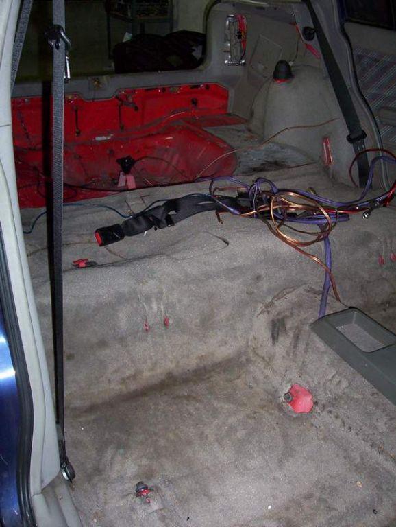

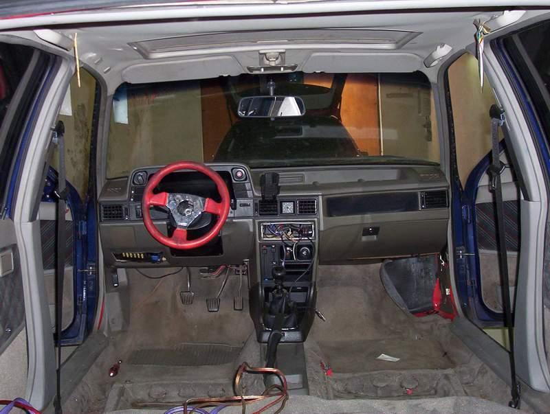

    Daher im Innenraum losgelegt:
    Leider kein Cuttermesser zur Hand gehabt um die Schaumstoffmatten im vorderen Fußraum zu teilen und rauszunehmen. Allerdings waren die Matten total durchnässt - im weiteren Verlauf muss ich mal schauen, wo es her kommt.

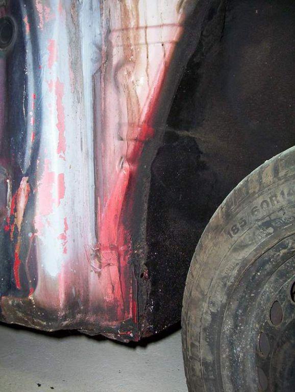

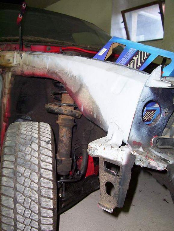

    Dann Kotflügel demontiert -> Rost im Bereich A-Säule / vordere Wagenheberaufnahmen - die gesamte Frontmaske ist erstaunlich rostarm.
    Auch so steht er verhältnismäßig gut da.
    Bisher sind nur Endspitzen, vorderer und hinterer Teil der Schweller auf der To-Do-Liste.
