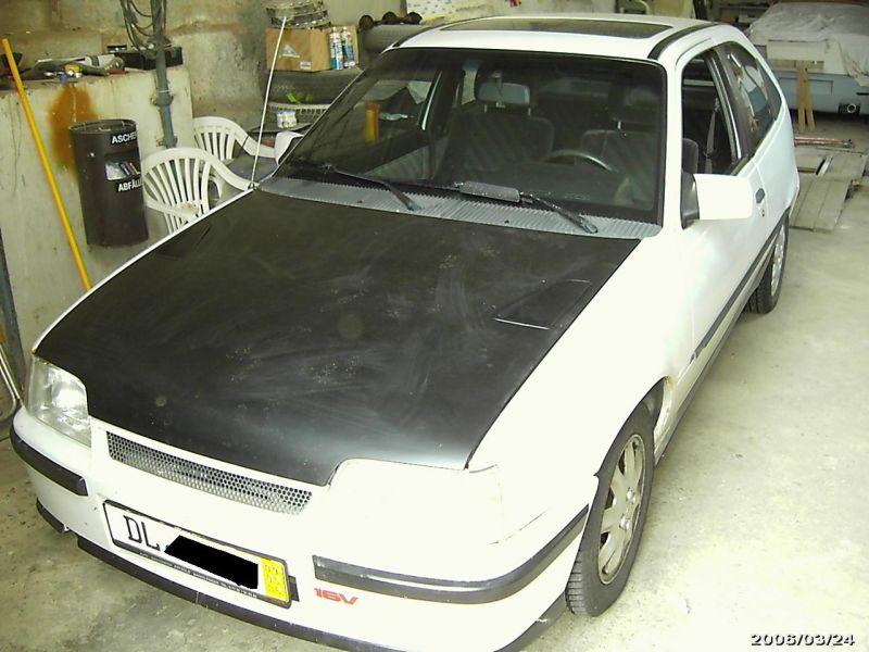

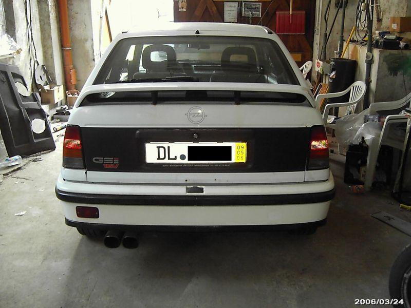

    Ich wollte mal meine Neuerwerbung und Baustelle für die nächsten Jahre (?) vorstellen.
    Gestatten: OPEL KADETT GSI 16V
    Der gute ist weitgehend im originalen Zustand mit den üblichen Schwächen:
    - Rost an Schwellerenden, Radläufen und Endspitzen
    - Lackierung tw. Mangelhaft
    - viele Vorbesitzer (dank neuem Brief aber nicht mehr nachzuvollziehen)
    - Kaufpreis vermutlich zu hoch ("Wie, so teuer? -> Egal, ich habs ja!")
    Meine Pläne sind den GSI nach und nach aufzubauen und bei guter Pflege zum Oldtimer reifen zu lassen (sind ja nur noch 13 Jahre...)
