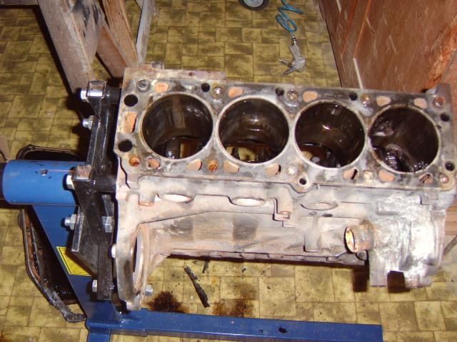

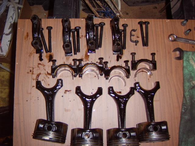

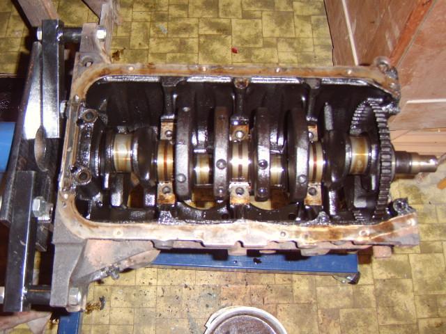

Hier mal ein paar Bilder vom zerlegten Motor.
Bereite den Motor gerade für das Sandstrahlen vor. -
Mein Ziel ist es, meinen C20ne auf standfeste und alltagstaugliche 250 Ps zu machen.

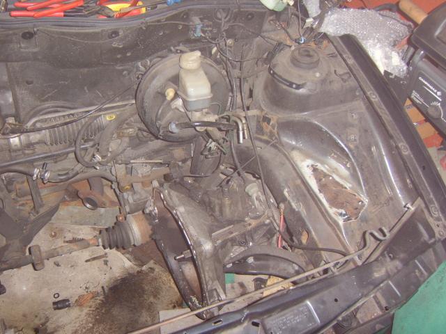

Hier jetzt mal ein Bild vom Motorraum. Ich bin positiv überrascht, wie wenig Rost er da hat. Lediglich unter der Batteriehalterung und wo der Kühlwasserbehälter war, hat er Rost, jedoch auch nichts schlimmes.
Man sieht zwar noch nicht viel, jedoch werde ich diese Woche am Ball bleiben, dass ich ihn am Wochenende vielleicht mal auf den Kippwagenheber spanne und umlege -
