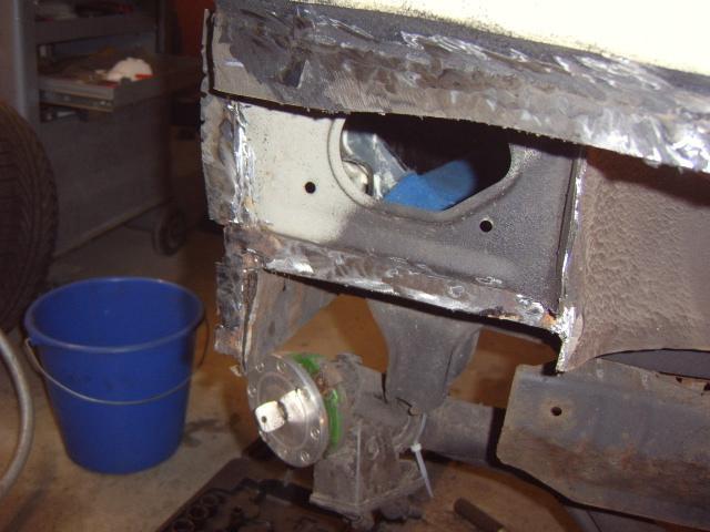

So endlich Feierabend. Innenradlauf ist zu zweidrittel entfernt. Es fehlt jetzt noch das Stück oberhalb der Aussparung für den Tankstutzen. Es ist echt ne Menge arbeit, wenn man es richtig machen will.

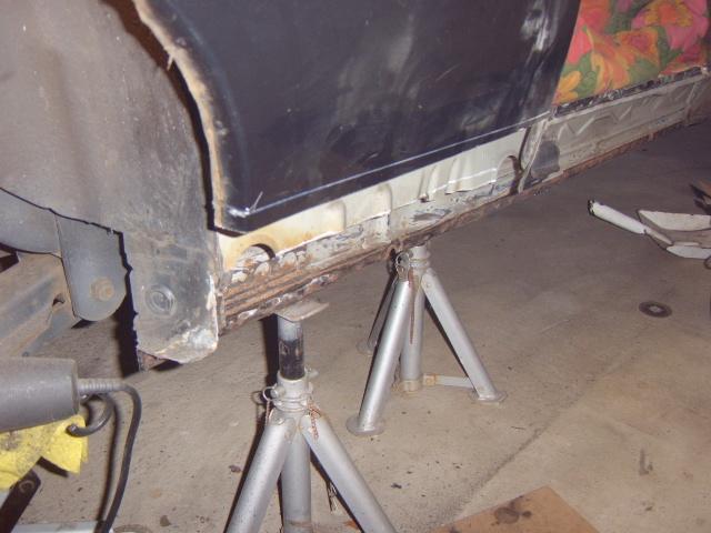

Hier neue Bilder vom aktuellen Stand der Dinge. Schweller sind komplett herausgetrennt, und sauber abgeschliffen.
Zudem habe ich die Enspitzen herausgetrennt, obwohl sie eigentlich top waren, aber halt auch nur übergescheißt, und wer weiß, wie lange das gehalten hätte. Daher habe ich sie komplett entfernt.
Jetzt muss ich nur noch irgendwie den Innenradlauf heraustrennen, was ein großes Problem darstellt, da ich die Seitenwand stehen lasse, weil sie ohne defekt ist. -

Beim heraustrennen des rechten Schwellers, stellte ich fest, dass der totale Sumpf darin herschte. Es wurde vor 2 Jahren neue Schweller einfach aufgeschweißt, die rechts bereits wieder durch waren. Vom originalen Schweller war nichts mehr übrig, außer eine erdeähnliche Substans. Außerdem musste ich mit Schrecken feststellen, dass überhaupt keine Hohlraumversiegelung vorhanden ist. Gott sei dank ist die Karosserie noch nicht befallen. Hier mal ein paar Bilder. Habt ihr vielleicht noch nen Tip, was für eine Hohlraumversiegelung die Beste ist?
