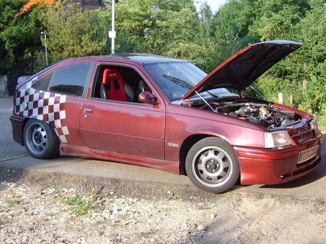

Ich werde den kompletten Unterboden abschleifen, komplett endrosten, Motor überholen, und gegebenenfalls auf Turbo umrüsten. Mein Ziel ist es jedoch, den Kadett optisch im Originalzustand zu belassen.

Hier ein aktuelles Foto vom Stand der Dinge. Bin heute nur zum einpassen für die Enspitzen gekommen.
