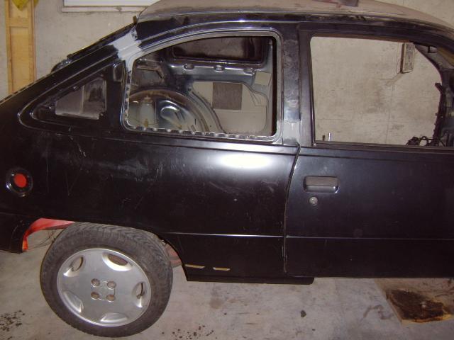

Heure habe ich die Seitenwand eingeschweißt. Es war zwar ein Haufen arbeit, jedoch passt alles perfekt.
Morgen werden die blanken Stellen grundiert, der Scheller angepasst, und mal schaun, für was dann noch Zeit ist.

Wegen dem Verziehen habe ich keine Angst. Auf der linken Seite ist der Schweller zwar auch schon rausgetrennt, aber es ist noch alles gerade. Habe auf der echten Seite gerade auch die Tür drin, wegen dem Spaltmaß zur Seitenwand, und das Spaltmaß ist rundherum absolut gleíchmäßig. Werde morgen wieder Bilder machen. -

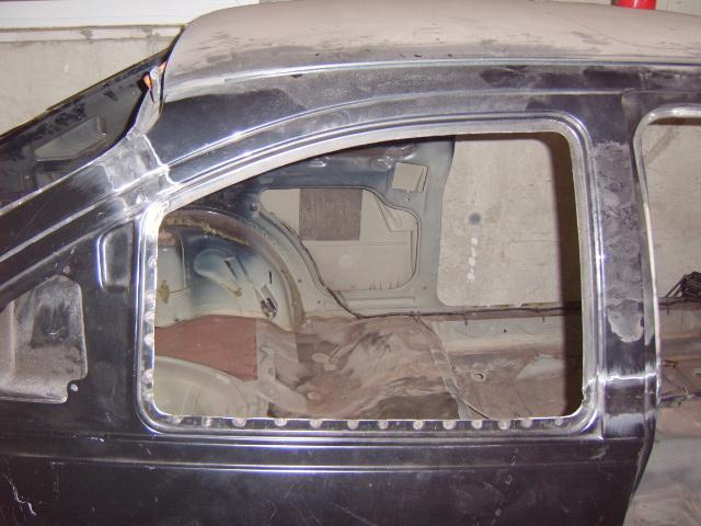

Vor dem einschweißen habe ich schonmal alle Problemzonen mit Mike Sanders eingepinselt, die beim Schweißen nicht in Berührung kommen.
Seitenwand ist schonmal grob eingeschweißt, habe aber leider kein Bild gemacht. Hier aber noch meine Neuanschaffung, die ich hier übers Forum erworben habe.

Dassieht nur soaus. Weiter oben siehst du die Seitenwand beim Probesitzen.
Genau. Das ist die Seitenwand von innen.
Heute alles silber lackiert, für schnellere Rosterkennung.
