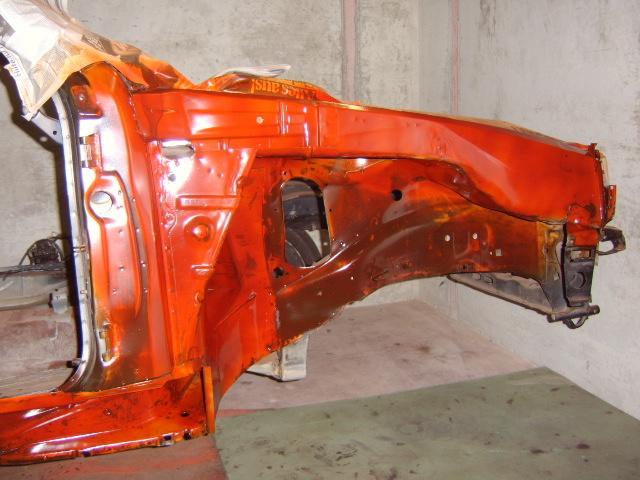

Habe heute alles grundiert. Würdet Ihr jetzt noch alles lackieren, oder einfach nachher Mike Sanders drauf und fertig? Ich habe mir überlegt, alles in silber zu lackieren, damit man früher Rost entdecken kann.

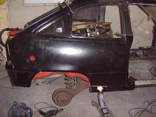

Seitenwand habe ich jetzt auch schon mal eingepasst, wird dann nächste Woche eingeschweißt.

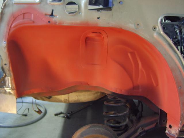

Heute ist es ein wenig weiter gegangen. Habe den Radlauf geschliffen und hier mal ein Bild.

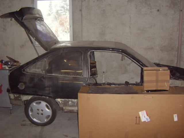

Heute ist endlich die Seitenwand und der alte Innenradlauf raus gekommen. Hier mal ein Bild.
Ab morgen geht es endlich am Kadett weiter. Habe die letzten 2 Wochen meinen T4 Bus wieder zusammenbauen müssen, da er vom Lackierer gekommen ist. Der ist heute fertig geworden, und habe daraufhin habe ich den Kadett umgeparkt, und habe jetzt mehr Platz zum arbeiten. Als nächstes kommt die rechte Seitenwand raus, Innenradlauf raus, und dann alles neu. In dem Karton ist die neue originale Seitenwand von Opel. Bin jetzt noch auf der Suche nach einer Seitenwand für die Fahrerseite, natürlich auch original. Falls jemand eine hat, bittemelden.
